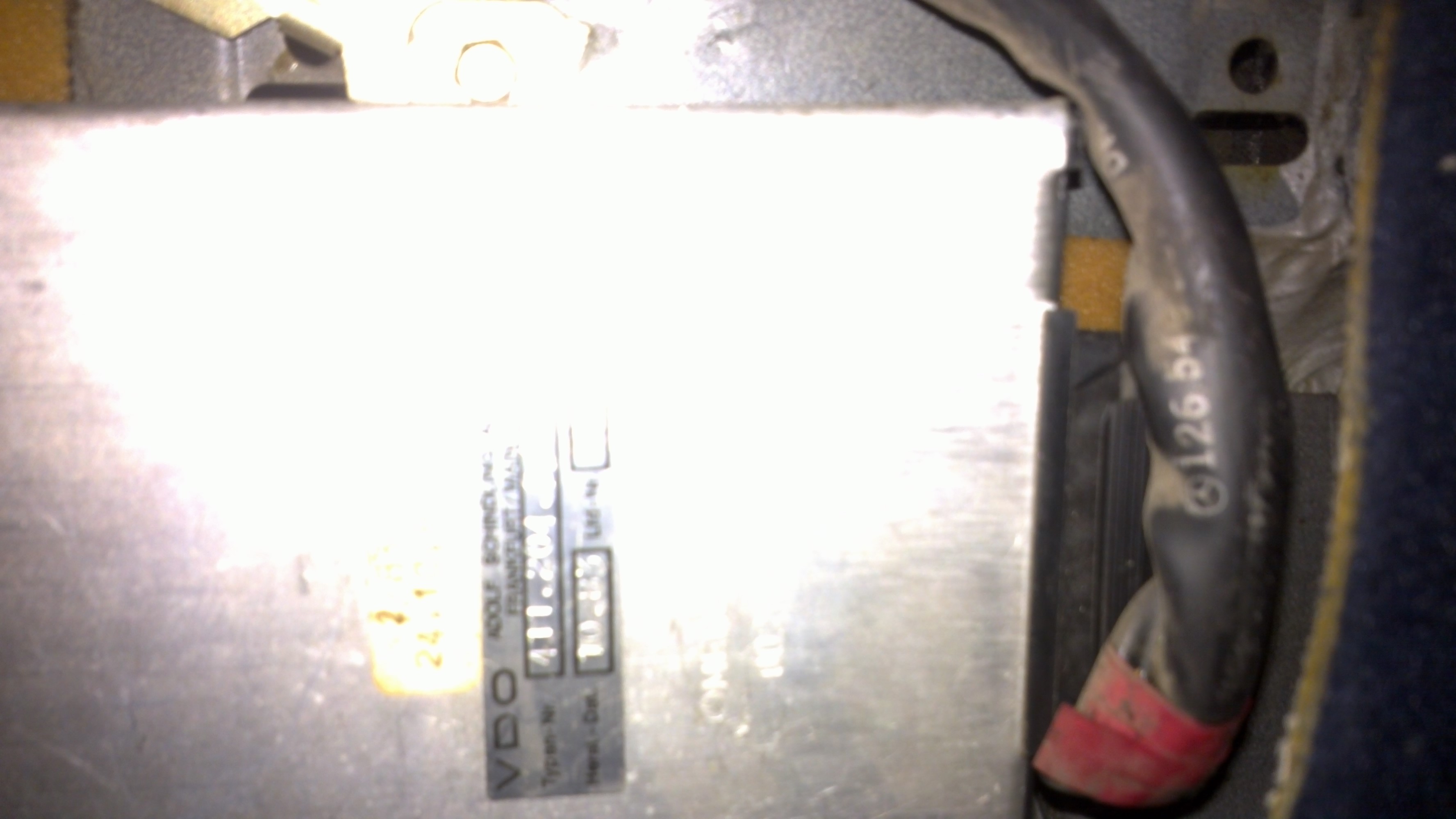

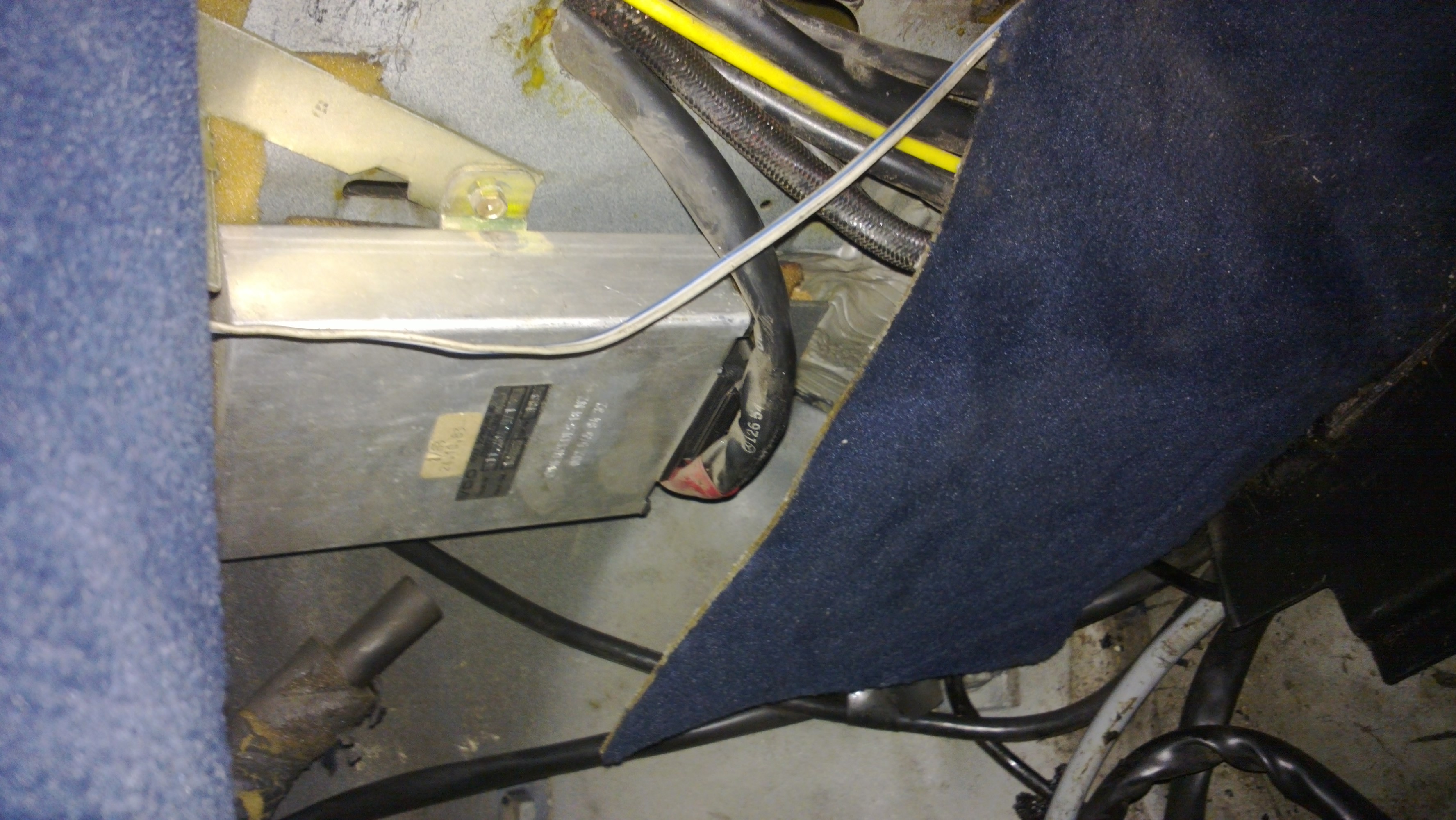

#4 ОФФЛАЙН   rapaman
rapaman
  • Cообщений: 201
  • Город:Днепр
    w126 500SEL 1st CH
Отправлено 16 October 2013 - 17:43
Фото этого блока.
W126 500SEL 1983г. WDB1260371A025085

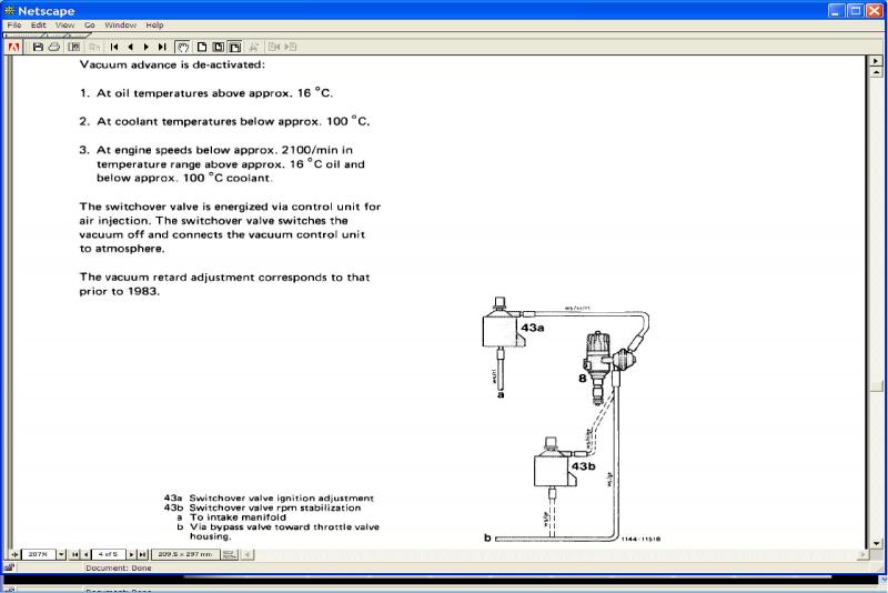

#19 ОФФЛАЙН   Dr. Diesel
Dr. Diesel
    Эксперт и хранитель традиций
  • Cообщений: 2300
  • Город:Confederation Suisse
    Велосипед
Отправлено 17 October 2013 - 17:14
Добрый день,
В ногах пассажира, справа под щитком стоит блок:
002 545 84 32
Еще VDO, Frankfurt написано
К нему подходит кабель 126 540 28 34
Что это за блок такой ? по exist и т.п. не понятно, что это такое.
Спасибо.
Это эл. блок управления системы рециркуляции выхлопных газов (ARF).
500 SEL версия для Швейцарии (код 62/8); катализатор отсутсвует.
#20 ОФФЛАЙН   rapaman
rapaman
  • Cообщений: 201
  • Город:Днепр
    w126 500SEL 1st CH
Отправлено 17 October 2013 - 17:29
Любой ставь. Выставляй по меткам и смотри что строб покажет на шкиве.
По большому счету разряжение на трамблере работает только на ХХ. На оборотах разряжения нет и угол зажигания рулится центробежным регулятором.
Подрубаю стробоскоп, завожу, без вакуума - 0 на шкиве показывает +/- 2-3 градуса
Без вакуума, обороты 3000 - четко на метке 25 (бобышка на этой метке)
Без вакуума, обороты 1500 - где-то 15-16
Исполнение для Швейцарии
Подрубаю прямо вакуум с впускного коллектора, вывод возле пусковой форсунки:
На холостом - где-то 15 градусов показывает
1500 или 3000 оборотов с вакуумом - за 40 утягивает.
Клапан я и так и сяк пробовал и трубки перебрасывал, походу он никак не обрубает вакуум, хотя напряжение поступает и отключает.
Я так понимаю, вот мой и расход в городе - что жрет топлива, все время опережение работает по полной.
Понимаю, что должно быть так:
На холодном завел, опережение сработало, прогрел, клапан закрылся на 42-х градусах - разрежением держит опережение холостого хода, пока снова клапан не откроется/закроется, поэтому до 0 не падает). Мысль такая, так как не пропадает на этом клапане напряжение при холостом ходе.
А так как у меня клапан пропускает и туда и сюда, получается на холостом зажигание падает в 0 градусов.
Такая картина.
