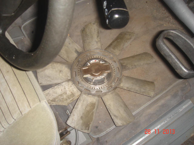

Здрасте еще раз :biggrin: хотя не до смеха вовсе и так приболел опять, думаю дайка пойду посмотрю, что там с моим 126-м сотворилось с М117-ть, т.к недавало покоя последнюю неделю визг металлический , я все конечно предполагал, т.е помпу, гену или насос гидрача с компрессором и роликом, но чтобы такое....я в ауте.
В общем суть такова: где неделю назад появился сверчок под капотом когда ДВС на ХХ, открывал смотрел, вроде шум от перечисленных агрегатов, люфтов Не было, а вчера возвращаясь домой совсем заверещало. Открыл капот сегодня, надо разобраться что и как , и опля , вискомуфта с крыльчаткой болтается, сдергиваю все это хоз-во и обалдеваю просто, внутренностями вискомуфты проело\проскоблило весь металл так, что крыльчатка по сути фактически готова была слететь с остатков можно так сказать или внутренности вискомуфты могли вывалится прямиком на радиатор, а том лопостями бы все подняло и на капот.
Муфта бралась абсолютно Новой в Оригинале в конторе Емекс буквально в начале зимы этой. Причина покупки была банально. основного радиатора не было вобще! Но чтобы хоть как-то перемещаться, я поставил от М110-го на 5-ть лопастей и Б\У оригиналом которому уже как почти 30-ть Лет. Летом справлялся практически идеально, но не хватало мощи по кол-ву лопастей, в родне их там 9-ть вроде как, не помню и не считал никогда, но до +30 спокойно в пробках справлялась и все включалось и контрилось великолепно.
В общем черт меня дернул выкинуть скажем так Ну НННННННое кол-во денег на родную на М117( кто хоть раз видел цену, тот поймет о чем я), крыльчатку нашел родную б\у.
И это еще не все. Я в соседней теме http://www.oldmerin....howtopic=145333 своей писал : что купил новый оригинал бронепровода, тоже не малых денег стоят. причем абсолютно весь комплект включая и от катухи до трамблера. Так вот, при замене этой злощастной вискомуфты , решил завести авто, благо уже стемнело окончательно практически . а авто на улице стояло, и я вновь пришел в шок, центральный провод сияет как светодиодная лампа в местах где хоть как-то пкасается мет-х предметов, в руки берешь тишина полнейшая., на другие провода не пробивает.
Провода покупал в Автодоке вроде уже толком не помню!!! Проработало все это дело буквально не более полугода.
Если честно, то уже не знаю что и делать и где что либо покупать. У официалов разве что только получается заказывать или с Ебея.??
Сейчас обратно вернул вискомуфту от М110-го на м117-й, бронепровод центральный нашел в помойке причем кетай какой-то одубевший , но не ппробивающий. Теперь тишина.
Вот такие дела . млин. Одно разочарование и огромные сомнения по поводу того , как. буквально в июле месяце заказывал на 80к рычаги на передок. Что с ними тогда и на сколько.?
Опять возвращаться к б\у 30-ти летнему оригиналу, но проверенному уже годами и ХЗ с каким ресурсом остаточным в этих узлах или брать уж сразу Кетай и с прогнозируемым ресурсом??
Фото вискомуфты разбиттой чуточку позже залью.

закинул фотку муфты в 1-й пост.

Это не похоже на оригинальную муфту от 117 мотора.
Провода такой же "оригинал"?
Да уже и не знаю.
С обратной стороны написано\выдавлено Бехр, там где сейчас видна дырень проточенная, был именно выбит ( а не написан красочкой) номер оригинальный с клеймом, только его стесало.
А какие подозрения у вас это вызывает. что она не оригинал, поделитесь?
крыльчатка та которая стоит, то что нашел, то и поставил. да она немного меньше в диаметре чем в родне и чуток надломлен кусок лопости, когда заказывал муфту , денег не хватило на это, отложил на потом, а потом когда наступило нашел и нормальную б\у крыльчатку, но до замены так и не дошло, муфта развалилась :bangheat: Сейчас вогнал туда от м110-го с 5-ю лопастями, работает и все исправно включается при достижении температуры слышно как обороты поднимает пропеллер.
+1
Сколько отдал за муфту?

+1
так а как она тогда должна выглядеть ?
Отдал на сколько помню 21к с копейками на сколько помню.
Я бы сказал, что это вообще не оригинал.
так покажите мне уже, как оригинал тогда выглядит.
А то все не оригинал. да не оригинал.
Илья! а мерс у тебя праворульный что-ли? Судя по фото. :mrgreen:
нет это донор, и мало того , если приглядеться на текстуру обивки такни, это еще и КупЭ. Да просто шел до кладовки куда остатки закинуть от муфты, потом плюнул и положил в первый-же практически донор, потом скручу крыльчатку и уберу на полку, а муфта естественно в металл уйдет.
