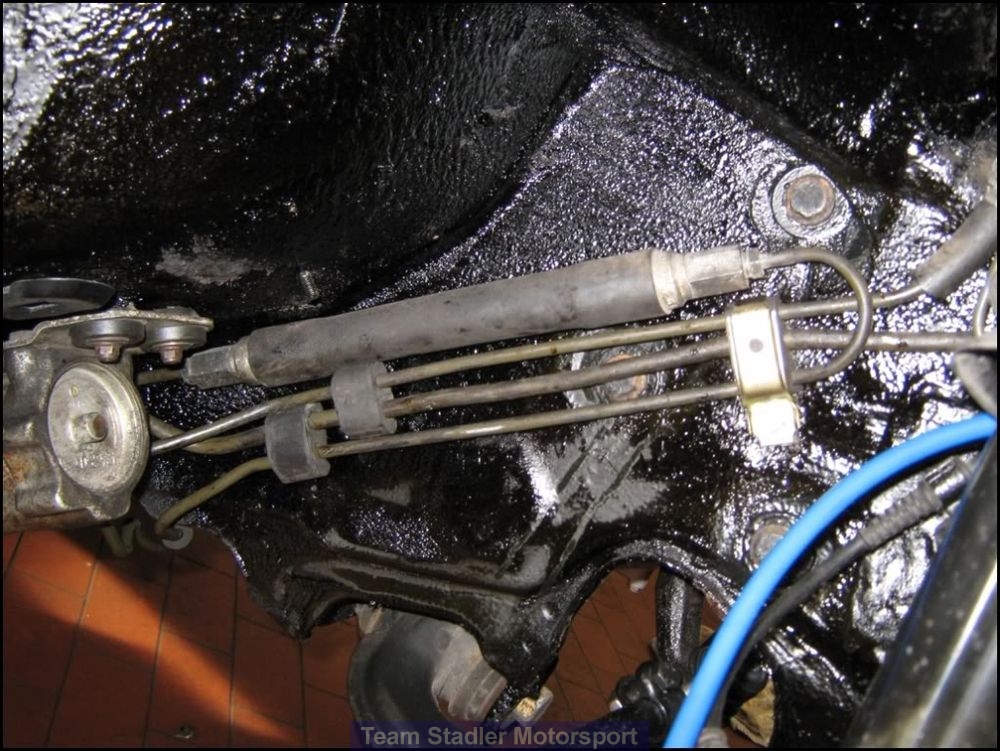

Всем добрый вечер.Сегодне добралса до гидроблока(ASD) под машиной отчистел его от пыли и грязи и обрисовую вам картину.Гидроблок на 4 вывода-смотрим снизу вверх "N"-в капот, "P"-в капот,"T"-самая толстая трубка с переходом в резиновую с завольцовкой явно высокого давления так же приходит спереди вроде с ГУ и рядом правее "HS"- выход на редуктор,между редуктором и гидроблоком стоит еще как толстая пальчиковая баторейка длинной см.15-20.

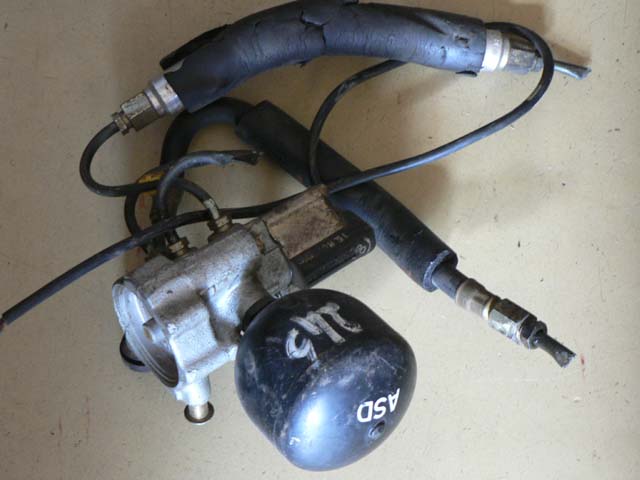

Так вот как бы я не искал и не чистел этот гидроблок-Вывод с меткой "М"-для подключения манометра я не нашол.На этом распределителе сбоку прикручен"блочок"куда приходит провод так вот на нем номер 1243505057.На форуме много искал все что связано с ASD видел цветну схему всей системы ASD так вот на ней нарисован другой гидроблок с какой-то "грушой" под воздух,на нем есть метка"М"-и написано что для подключения манометра-а у меня железный монолит.

У тебя гидроблок одной из последних моделей, без гидроаккумулятора (груши). Если в нем нет измерительного порта М, то давление, поступающее к гидроцилиндрам редуктора надо мерить на выходе короткого толстого шланга (ты назвал его "пальчиковой батарейкой"). Отверни от него трубку, идущую к редуктору, вместо нее вверни в шланг манометр. Вынь из зазъема ЭБУ АСД, заведи двигатель, замкни в разъеме ЭБУ АСД контакты 10 и 8 (или, что одно и то же - 10 на массу). Должен сработать электроклапан, и манометр при этом покажет истинное давление, подаваемое на гидроцилиндры редуктора.

Отправлено 16 January 2014 - 17:44
Всем добрый вечер.Сегодне проверил давление с помощью манометра с пределом до 250kgf/cм2.При оборотах от 1000до 2000 35-40кг,свыше 2000до 4500(отсечки)-55кг.Мне еще интерестно так как у меня гидроблок вы говорите нового оброзца возможно и рабочее довление другое.,если же разницы в моделях нет ,а довление должно быть до 40-45 кг. то в чем причина в самом распределителе(гидроблоке)или в этой "пальчиковой ботарейке"?!

Редукционный клапан находится в гидроблоке. Должен поддерживать давление 30-35 бар независимо от оборотов насоса. Избыточное масло стравливается в обратку T. При давлении 40-45 бар гидроцилиндры в редукторе могут течь. Этот кусок шланга на давление никак не влияет. Проблема в гидроблоке.

А по поводу с "грушой"и без можно искать любой? или там всетаки есть разница?Проверка на работоспособность в нужном диапозоне только при установке и замере давления?По поводу "ботарейки" этот кусок магистрали не резиновый а металический- какую функцию выполняет?
По функциональности гидроблока в целом - разницы нет. С грушей на мой взгляд работает надежнее, давление в гидроцилиндрах нарастает быстрее, практически скачком.

Назначение куска трубопровода в мягком резиновом чехле, честно говоря, не знаю. В ЕПЦ оно обозвано "Line". По-моему, этот резиновый участок выполняет функцию демпфера. В этой магистрали давление скачет 0-30 бар, жесткая металлическая трубка может сильно дергаться. Если имеешь в виду что-то другое - покажи на фото.
