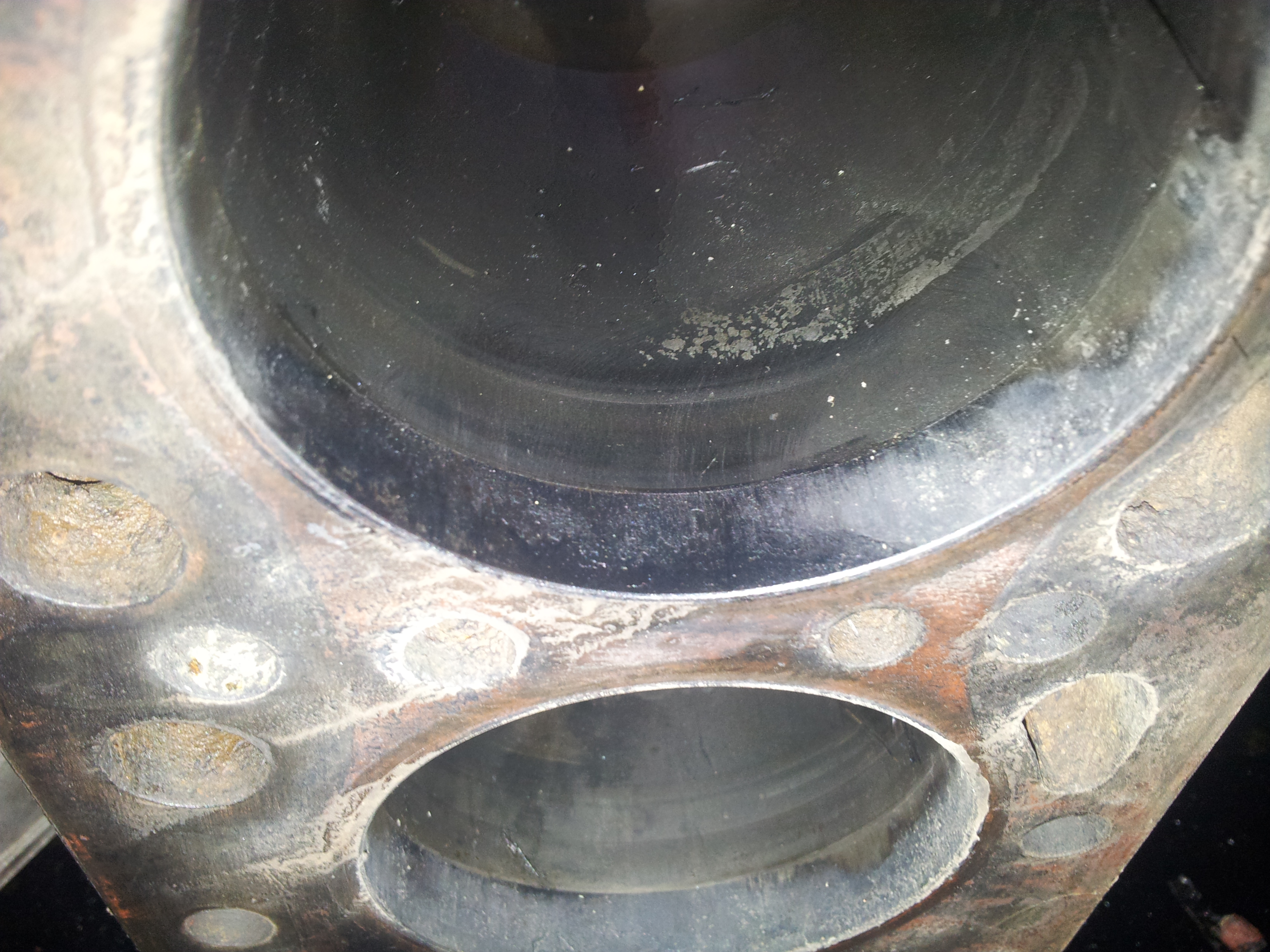

Ну дальше узких моментов было вообщем то два: болты крепления маховика раскручиваются ТОЛЬКО МНОГОГРАННОЙ головкой!!! обычной или звездочкой срываются на раз. Гайки крышек шатунов аналогично, многогранная головка на 12. Дальше пошла отмывка, оттирка, отскабливание грязи и мерзкой, въедливой дизельной сажи, коей в моем моторе, ввиду его сильного износа эксплуатации на дерьмовом масле было предостаточно. После двух дней копания в грязи и полоскания в бензине блок стал похож на блок, а не кусок Г, которое он изначально очень сильно напоминал). Все это время мне не давал покоя вопрос поршневой. После недели сидения по вечерам в интернете выяснил следующее: первоначальный диаметр гильзы 87.00 мм., единственный ремонтный размер поршня и колец - 87,50 мм. Если выработка большая - гильзовка. Блок, на сколько я смог найти и вычитать, поддается гильзовке только один раз (гильзами kolbenshmidt, варианты москвичевских, нивовских и.т.д я не рассматривал). После долгого и тщательного промера нутромером гильз результат оказался не утешительным: 87,40, точиться уже некуда. Ладно, взялся коленвал. Заводской диаметр шатунной шейки 52,00 мм, а коренной 70,00 мм. Шаг ремонтных вкладышей 0.25 мм, всего 4 ремонта и коренных и шатунных шеек. У меня шатунные шейки попали под второй ремонт а коренные под первый. Пообщавшись с опытными мотористами, почитав отзывы в интернете принялся заказывать запчасти. Каталоги на экзисте по этой модели просто пипец!!! :bangheat: Я 3 вечера потратил только на то, чтобы разобраться в самом каталоге, что там и откуда. Деталировки универсальные и просто отвратительные, на все модели сразу и дизель и бензин, пишет что половина не используется на моем моторе, хотя я своими глазами видел, что оно там есть))) Выписал все запчасти и почти 3 дня донимал бедных манагеров по телефону и лично) Вроде все заказал, на днях должно подойти, как проверю совместимость - выложу все каталожные номера деталей, если кому интересно конечно). 20131210_192936.jpg
Вот эти вкладыши стояли, скорее всего заводские в стандартном размере.

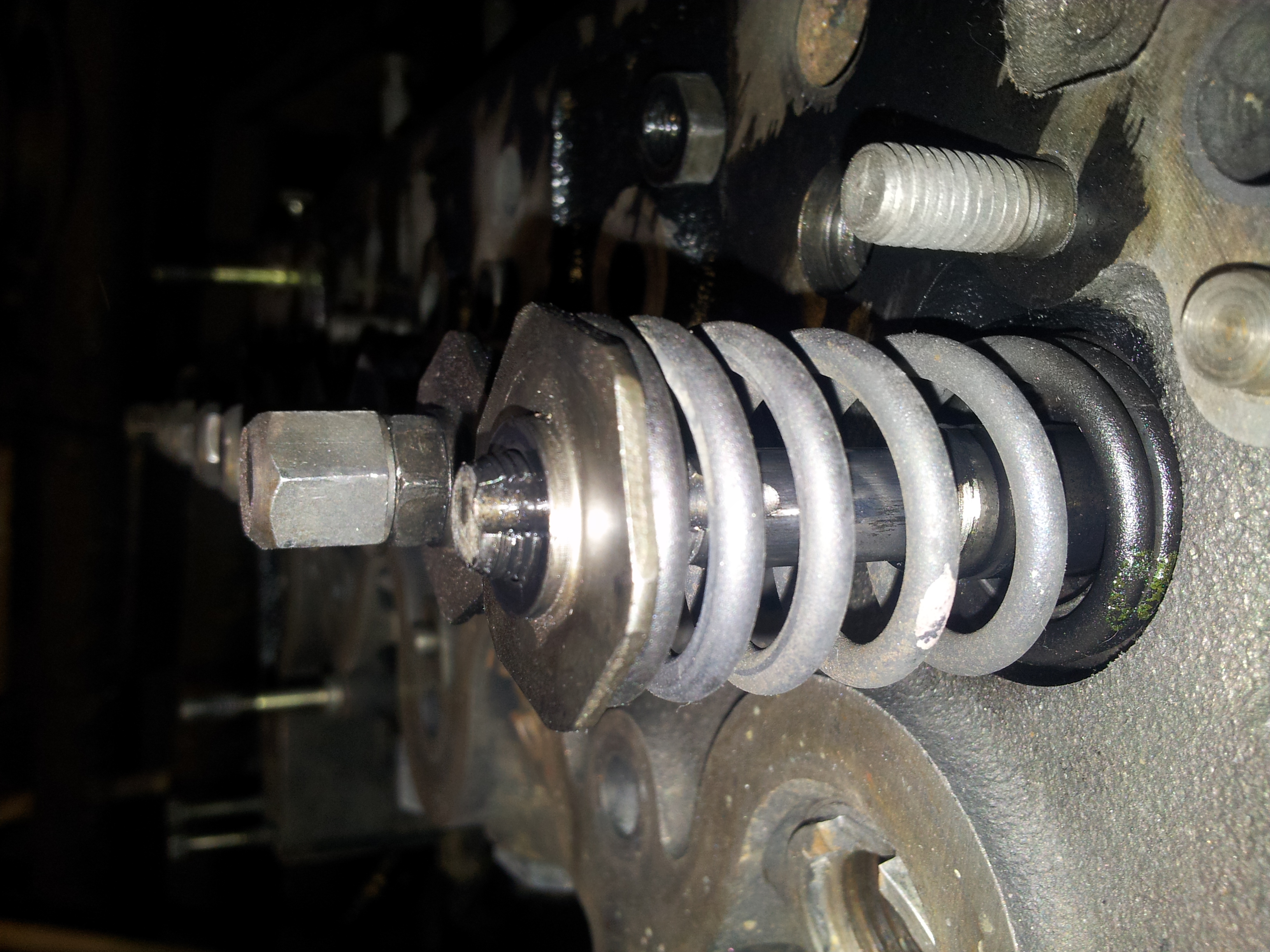

Дак вот, та самая головка блока цилиндров. Отмыл, почистил, положил перед собой на стол и начал изучать. В мануале, который я смог найти в интернете( кстати чудесный мануал, правда скан с книги не в самом лучшем качестве, но все таки), не нашел ни единого слова про рассухаривание клапанов. Раз уж разобрал мотор, то не рассухарить клапана и не проверить и не заменить все - было бы просто преступление против совести). Притащил девяточный, зиловский, и еще от чего то рассухариватель. А сухарей то нет!!! Ладно, металлорежущий и металлообрабатывающий инструмент в свободном доступе, сейчас доработаем и все получится. Решил приспособить зиловский съемник под это дело, но не давал покоя вопрос, как быть с гайкой) Пока думал - надавил пальцами на пружину и о чудо!!! она продавилась! Побежал за двумя ключами на 14, раскрутил первый клапан, отвернул регулировочную гайку, осталась только гайка, которая фиксирует клапан. Сходил нашел кусок брезента, накинул на головку, взял длинный вороток и начал откручивать последнюю гайку. По моим ощущениям, уже должен был произойти щелчок и гайка должна была отстрелить вместе с пружиной, но ничего подобного не произошло. С огромным удивлением, я поднял брезент и обнаружил, что тут все намного проще и никакой брезент или рассухариватель не нужен. 20131210_163935.jpg
общий вид головки на всякий случай
Это то, что я увидел убрав брезент. Т.е клапан можно спокойно раскручивать, не боясь того, что выстрелит гайка. У меня на тот момент был просто когнитивный диссонанс! Отсюда возник вопрос: должна ли пружина клапана сжиматься руками? Или это у меня так все изношено?
Разобрав несколько клапанов заметил следующее: ну маслосъемные колпачки понятно мертвые. Юбка клапана не прямая, она имеет эммм, выработку, как бы углубление по середине, седло имеет аналогичную. Это выработка, клапана под замену а седла под зенкер или так и должно быть? По поводу "так и должно быть" у меня большие сомнения, но проконсультироваться по поводу таких тонкостей не с кем, а сфоткать в хорошем качестве чет не получается, но попытки я не брошу)))

Вот что представляет из себя вся система клапана( без крутящейся тарелки под пружиной и маслосъемного колпачка, фото тарелки выложу позже, с колпачком вроде как все просто)
Это от рук зависит, а так пружины жёсткие. Раз работало, ставь обратно. Цветными метками вверх. У тебя на фотке одна стоит неправильно, остальные не видно.
Это износ, клапана точатся, сёдла тоже. У клапана надо мерить толщину тарелки от нижней плоскости до начала заточки (2,34 мм для нового клапана у 615, 1,5 мм минимум), есть ли куда их точить. Угол заточки 30 градусов.
Также надо как минимум пошатать клапана в направляющих, если болтаются - мерить диаметр оси клапана (9,92 - 9,94 мм), если в норме - менять направляющие. Внутренний диаметр направляющих 10,000 - 10,015 мм новые, максимум 10,225 мм.
