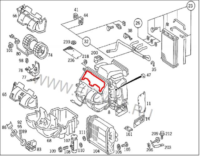

Разбирать однозначно и смотреть. Заслонка уличного воздуха,она же заслонка рециркуляции стоит над вентилятором.
При вкл. рециркуляции стоит в таком положении

Фильтра у меня нету, заслонка рециркуляции в открытом положении болтается, если хлопнуть дверью, то она подпрыгивает аж до состояния - закрыто и обратно возвращается.
Ощущение у меня такое, заслонки в салоне зависли в закрытом положении. Если они вакуумом управляются - блок ЦЗ имеет к ним отношение? А то недавно перестало замки засасывать и рассасывать.
