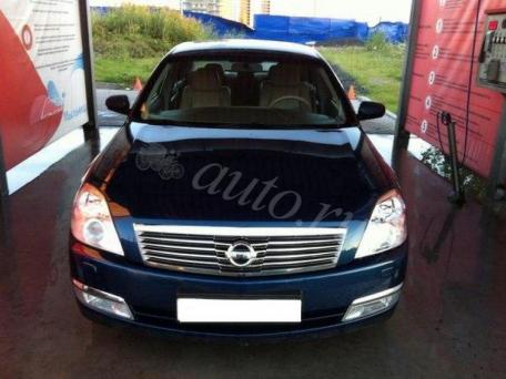

Други всем привет, помогите друг хочет продать свою Теану, и купить это ведро с болтами, сколько я пытался отговорить все без полезно! :moderator: Значит так бюджет порядка 450.000 рублей, эска ищется с двигателем либо 3.2 либо 5.0 год без разницы, год не важен (как говорят фанатики у мерса нет года у него состояние) на что стоит обратить в первую очередь внимания, что бы после покупки не сразу вбухать в нее 200.000 рублей, пневма и ржа на кузове это само собой, какие есть еще подводные камни? :rolleyes:
Заранее всем спасибо! :beer:
