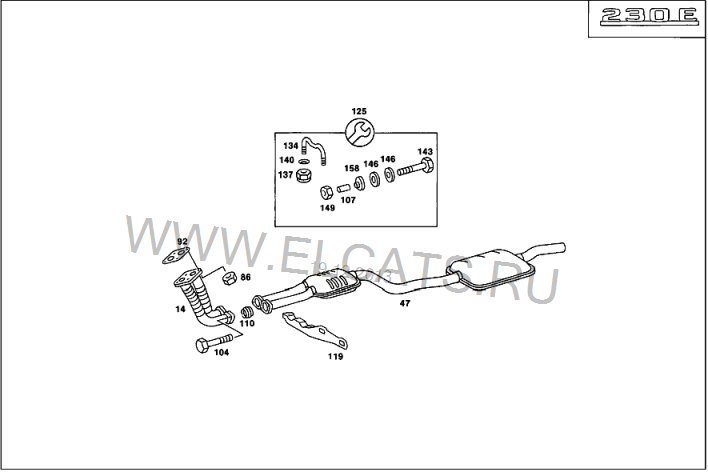

Здравствуйте,возник вопрос,как по "родному" крепится кронштейн №119 к кузову? похоже он крепится через переходную пластину к опоре АКПП? У меня его не когда не стояло.....намудрю конечно,но хотелось бы увидеть как это положено с завода...может кто может схемку набросать или попытаться на словах объяснить... фото очень приветвуются :hi:

когда снимал коробку- крепилась эта планка на винты с эластичными втулками или шайбами. у кузову никак не крепится. крепится к коробке.
то что в рамке, позиция 125 снизу - как раз крепеж к коробке.
То есть без всякой переходной пластины? к алюминиевым "ушам"АКПП?

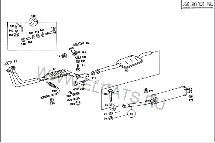

Как то у меня кронштейн 119 до АКПП не дотягивается, может потому,что пока стоит,вот такая система...

да напрямую к коробке. наверно из-за другого выхлопа не дотягивается

Этих креплений куча разных вариантов под разные коробки.

ELKATS под "штаны"с гофрой, выдает только один крепеж № 119,естественно выбирал под себя,то есть под АКПП...
Знакомый кронштейн... :( :mrgreen:
Угу. Через резинки болтами к коробке (правые две дырки в первом сообщении). По первому сообщению - там нет (на схеме) верхнего кронштейна - он просто прижимает сверху двойную трубу глушителя к кронштейну 119. :)
Давно это было... стал замечать какой-то металлический лязг под машиной...
Полез под авто - нашел ! :mrgreen: - этот кронштейн 119 хрякнул (сломался) пополам : между креплением к коробке и полочкой поддержки глушителя (в первом сообщении - левая часть 119 с двумя выемками).
Снял нах две части :( 119 кронштейна, заварил "встык", потом приварил с каждой стороны (на сломе) железяки, в три раза превышающие толщину кронштейна. :) .
Поставил взад - пока держит... :gigi:
