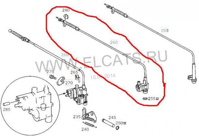

Привет всем. почитат много информация но так и ничего не нашел толком :confused: Порвался трос регулятора (он же кикдауна в народе) порядок его замены по тем обрывкам что нашел , довольно не простой. если кто менял подскажите пожалуйста как его заменить.
w124/103/ акпп 722.320

Уверен, что у тебя такой тросик? Думаю, что на 124 он должен быть с двумя сосками, тот, который левее на схеме.
Самым сложным в этом деле будет подцепить его к крючку в самой коробке. Там довольно неудобно орудовать в тоннеле пола. Остальное - дело техники, запомни, как был проведён старый тросик и протащи новый той же дорогой. Ну и следи, чтобы ничего не падало в картер коробки. Особенно уплотнительное кольцо тросика. На старом оно наверняка уже готово рассыпаться.

да тросик у меня такой как я обвёл на картинке. сегодня лазил под машину, так как его снимать то :confused: .
на некоторых форумах пишут что надо поворачивать на 90 градусов потом тенуть в верх. место мало там даже палец не засунуть надо снимать кардан и пре отпускать коробку иначе не повернуть на 90 градусов :moderator: а вот чтобы поставить нада снимать картер иначе не зацепить трос. Так ли это ?

Я как-то это делал, не опуская коробку. После этого, конечно, можно смело устраиваться на работу гинекологом. Смысл в том, что из картера торчит "г"-образный крючок, который цепляется за пластиковую шелобушку в тросике, и его нужно вывести из зацепления, а для этого нужно повернуть корпус тросика. Надо подвытащить корпус, там будет видно. Не обязательно именно на 90 градусов поворачивать.
