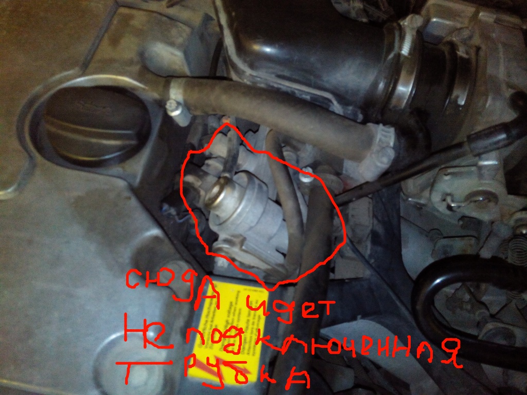

Посмотрел куда идет не подключенная шлангочка, а идет она к штуке которая на фото. Подключал -отключал разниці в работе двигателя не заметил

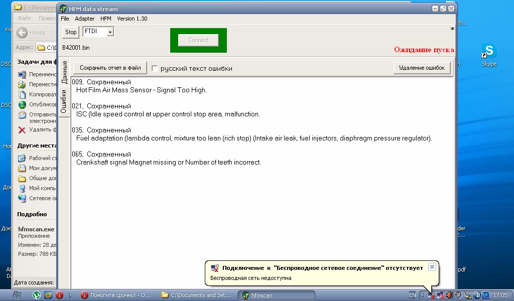

Сделал диагностику по инструкции(сейчас человеку отправлю)
Выдало 4-ре ошибки, 3 стерлось одна постоянная 009 Hot Film Air Mass Sensor - Signal Too High.
При работе на газе выскакивает еще одна ошибка 035 Fuel adaptation (lambda control, mixture too lean (rich stop) (Intake air leak, fuel injectors, diaphragm pressure regulator) Но она стирается.

009 это труба расходомеру (но проводку до него тоже нуна поглядеть... скорее он выдает выше 5В чего в принципе быть не должно - они так умирают...
с остальными посмотрю по логам...
на первой фото регулятор давления и трубку нужно подклюбчить, т.е. на регулятор должен приходить вакуум для правильной работы системы.... бывает просто что регулятор капает через эту вакуумнукю трубку - проверить и если капает - купить новый...
А как глянуть какое напряжение он выдает? он не ремонтопригоден? Какая его приблизительная цена в у.е.?
А как проверить капает или нет?
практически нет смысла что-то сомтерть... 009-ая ошибка это приговор...
снять трубку с регулятора и смотреть что с нее не капает топливо ни при работе мотора ни после остановки (минут 10 поглядеть)

тоесть у меня нужно менять расходомер и лямбду(из за них на холодную при нажатии газа пытается заглохнуть?), при этом все встанет на свои места? эта машина вообще должна ехать на холодную(если все исправно) или ее нужно прогревать, как карбюраторную?

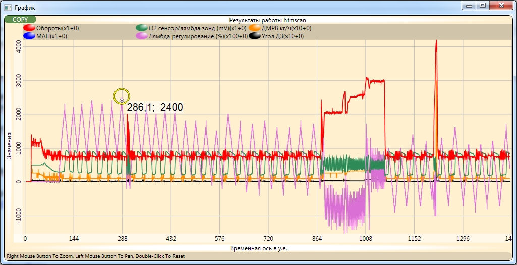

поменяв расходомер и лямбду - делаем диагностику и я смотрю дальше... ну чт оможно увидеть когда амплитуда лямбдарегулиования достигает 18%, при норме менее 5%...
этот мотор едет сразу и нормально... надо просто привести все в норму :)
