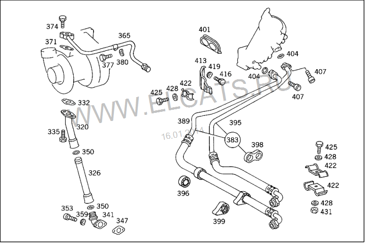

#10 ОФФЛАЙН   poxers
poxers
    За пределами понедельников
  • Cообщений: 1154
  • Город:Люберцы/заМКАД
    202080
Отправлено 16 January 2014 - 14:33
Можно в стакан вкрутить заглушки вместо шлангов.
Масло идёт, как ты и написал.
а там разве резьба?
ЕПС другое показывает....
вот
389 и 395
трубки туда вроде не вкручиваются а всовыются и притягиваются...
по крайней мере судя по фото
ОЧЕНЬ неправильное решение. Когда сработает масляный термостат и перенаправит поток масла в радиатор, а вместо него он упрётся в заглушку, как это понравится мотору? Я думаю, он будет не сильно в восторге.
Система как у меня нынче - меня спасала трубка от масляного радиатора ОМ617. Если у Вас такой нету, можно поискать подходящие фитинги и в соответствующей фирме заказать маленький рукав РВД - но это займёт время и будет стоить денег.
В Вашей ситуации замена стакана является наиболее действительно более оправданным выходом.

#18 ОФФЛАЙН   poxers
poxers
  • Cообщений: 1154
    202080
Отправлено 17 January 2014 - 08:56
да, он будет в шоке от происходящего :bangheat:
ну самым правильным решением я пока что вижу два варианта
это либо замена стакана от атмосферника ( осталось понять, встает он на место по крепежу или нет)
или же, приварить/вкрутить (последнее врядли получится) трубу за место радиатора
А какая разница между закрытым термостатом и заглушкой?
Самый правильный вариант - купить радиатор. Знаю, что стоит он нормально.
Велик colnago  :wub:
а в месте с радиатором купить еще и трубки :applause: стоят они тоже :applause:
