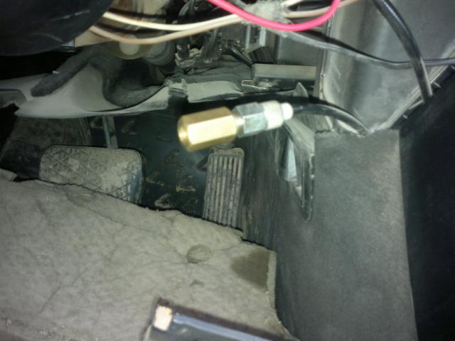

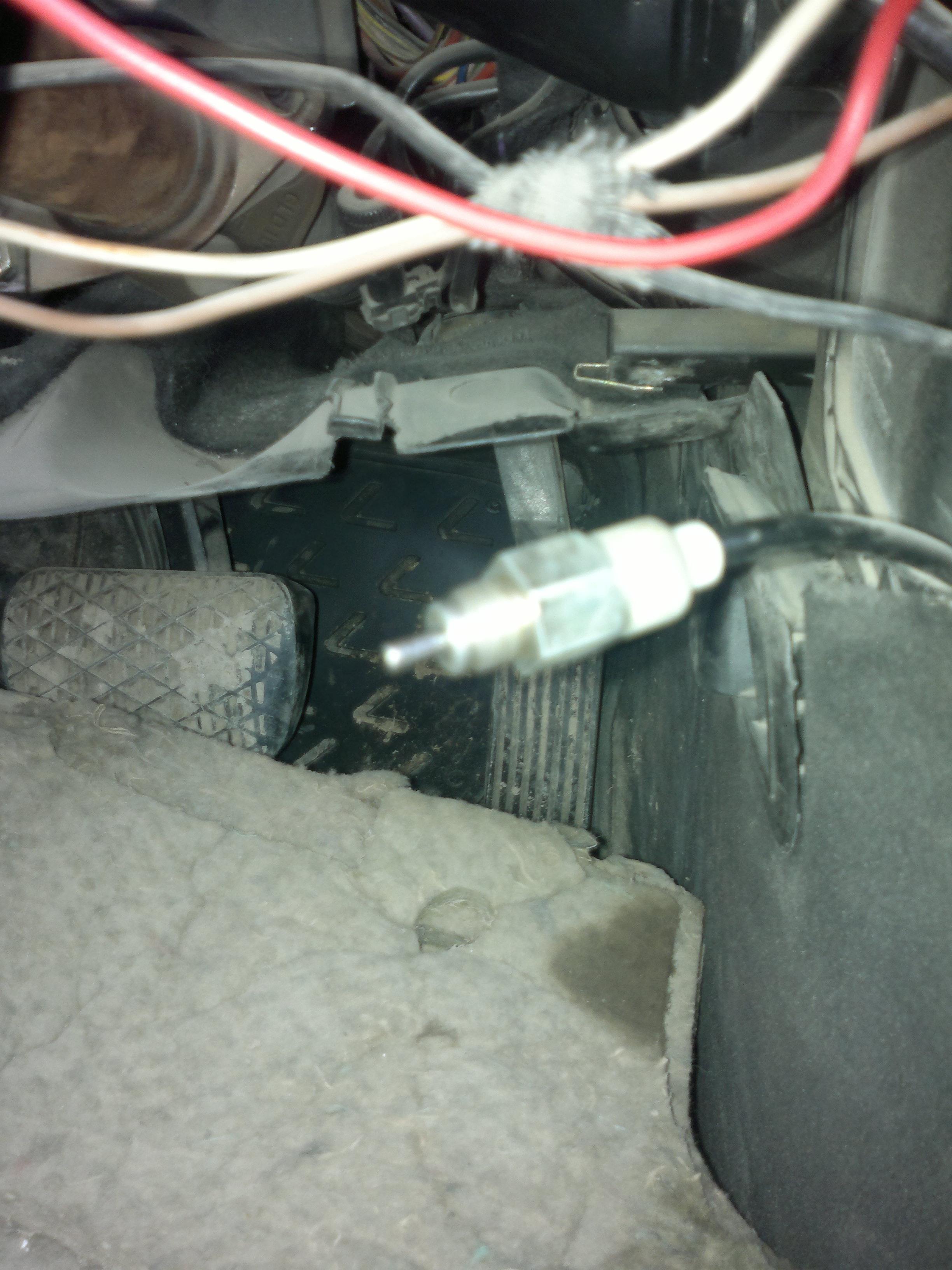

Спасибо. Фонари зад.хода горят. И ключ заходит и переключается без включения зажиания и не нажатом тормозе. Заводиться во всех положениях рычага АКПП. Подскажите, с чего начать и где копать.
Кто нибудь знает что за трос? И куда его соединить. Откручиваешь желтую гайку рычаг АКПП не перемещается. Закручиваю гайку она нажимает на этот трос и рычаг свободно перемещается
Без латунной гайки этот трос должен быть прикручен к замку зажигания.
Это блокировка замка от вытаскивания ключа без постановки на паркинг и также блокировка селектора АКПП от переключения без включения зажигания.
Спасибо. Такая мысля была. Только на моем замке нет места куда его прикрутить. Значить меняли замок зажигания. Поэтму мой ключ от зажигания не подходит на богажник.
Насколько помню,он прикручивается только к оригинальному замку зажигания,если ставили аналоги(заменители) прикручивать нечему...
