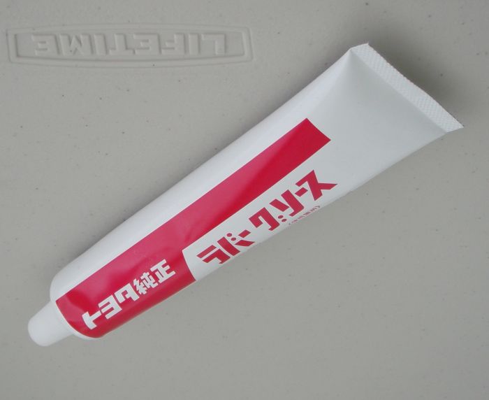

#7 ОФФЛАЙН   martinezTT
martinezTT
  • Cообщений: 363
  • Город:ЛЕН.ОБЛ!
    W124/ 300d.
Отправлено 29 May 2014 - 09:33
пользую ориганал от тойоты- 0888701206

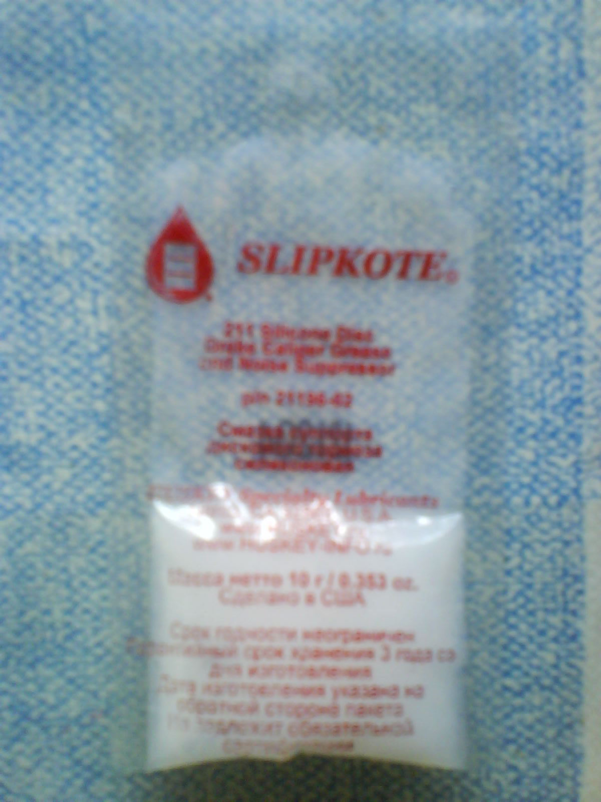

#10 ОФФЛАЙН   veter1
veter1
  • Cообщений: 259
  • Город:Ростовская обл.
Отправлено 29 May 2014 - 20:42
Напишите, пожалуйста, оригинальные, неоригинальные номера и названия (если нет номеров) смазок для направляющих суппортов.
126-й 1980г. VIN WDB12603612001017
617.912
#11 ОФФЛАЙН   rapaman
rapaman
  • Cообщений: 201
  • Город:Днепр
    w126 500SEL 1st CH
Отправлено 01 June 2014 - 00:32
Molykote G-3407 Caliper Pin Grease именно под направляющие.
W126 500SEL 1983г. WDB1260371A025085
#12 ОФФЛАЙН   denis0687
denis0687
  • Cообщений: 332
    W124 300E 4matic 1990
Отправлено 05 June 2014 - 08:45
Такой же пользуюсь уже 2й год, ни каких проблем!!!

#13 ОФФЛАЙН   liga1977
liga1977
  • Cообщений: 45
  • Город:Россия
    w210
Отправлено 12 September 2014 - 11:11
Для направляющих используете???
