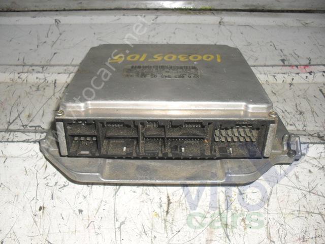

Отправлено 31 January 2014 - 14:03
блок типо такого много фишек

Отправлено 31 January 2014 - 15:29
вот имено что двигатель рядная шестерка 104 двигатель расходомер плоский машина пришла из японий .ошибки устранит ну про датчек понятно а про Р0809 куда копать?ИЗВИНЯЮСЬ на фото яжи писал типо такого блок имел в виду 4 фишки подключаються и распиновка датчек тепературы идет на 45 ногу а не на 36

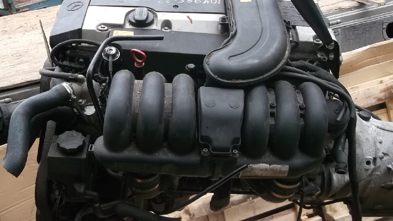

Отправлено 31 January 2014 - 15:43
точно такойжи двигатель
