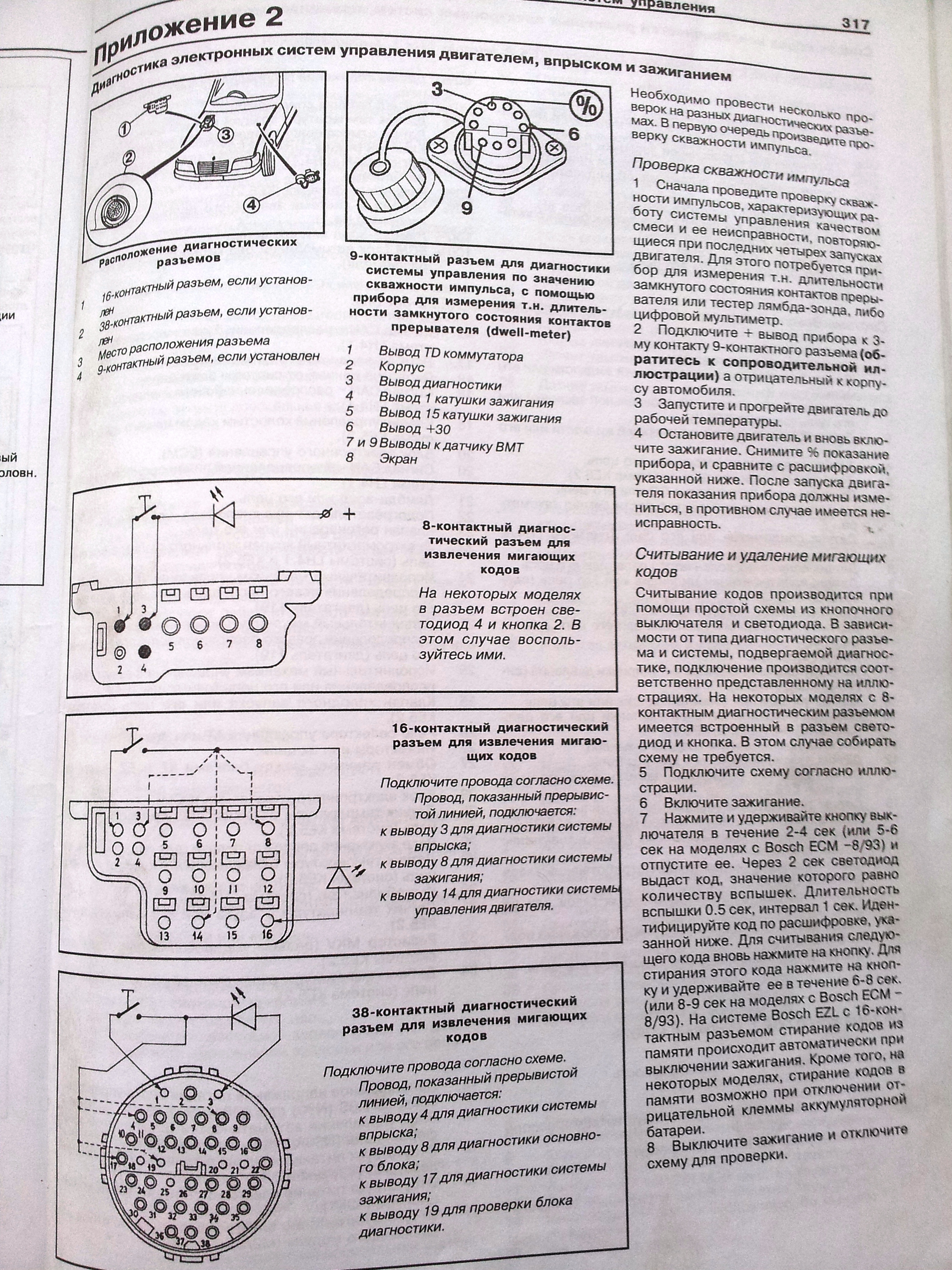

Как проводить диагностику такого разъема?
3 сервиса посетил, ни у кого нет.

читай ссылки в моей подписи

единственное у меня есть все для нее, но я щас на больничном, поэтому невариант...
если что - на авито недавно видел синенький адаптер за 400 рублей (цена поразила), ну и его мона 3-мяпроводками прицепить к колодке.... ибо кабель где бананы для 124-ого будет стоить невменямых денег, рублей 700....

диодом ошибки считать

Но, задам тупой вопрос) а этот провод со светодиодом и кнопочкой самому паять? и какие провода брать для этого? штекеры не нужны? светодиод обычный, любой? и какую кнопку мастерить? Написано, удерживать опр. время, т.е чтоб кнопка была без фиксатора чтоль?

Посмотрел только что, да. От себя скажу, что если есть какие то проблемы то лучше заморочится с адаптером, а диод это так проверить раз в пол года наличие ошибок, всегда под рукой, в бардачке.
Еще по поводе"Не нашел", в факе ПДФ-ный файл "Чтение и стирание ошибок".

Да, можно, и его. Только на прямую он сгорит, я последовательно включил резистор, номинал не знаю, опытным путем подобрал, что бы не сильно ярко светил.

старые светодиоды типа АЛ307Б+1кОм,
но все это фигня, ибо например мучался человек с ПМС с работой на холодном моторе - ошибок никаких, а датчик температуры воздуха постоянно +100* давал... это конечно исключение, обычно ошибки все же есть, но опять же чтобы прикинуть откуда лезет ошибка нужно видеть параметры.... покупай адаптер, стоит копейки, диагностику снимишь а я погляжу - не даю гарантии но затраты твои смешные, плюс будешь иметь возможность по человечески ошибки читать...

залез, посмотрел и вижу ужас: в коробке этой отсутствует половину разъемов. есть только 1,6,7,8,12,16...

тебя интересуют всего 3 пина: 1,8,16 - они есть...
там никогда всех пинов не было...
сорри - скан некорректный выложен... тебя интересует пин 8 - она от двигателя, и у меня в статье все было расписано и фото дано для твоей колодки

в инфе написано что нужен 1, 3,8,16 - это в той инфе которую дали мне... возможно не так я понял. извините тогда..

так в итоге диод подключать к чему? 16 это "+"? а 8 это "-"? и кнопку от 1 до 8?

да
