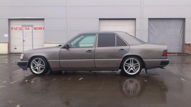

Отправлено 13 February 2014 - 00:14
вот так хочется?
впринципе приемлемо но на вкус и цвет карандаши разные
я лучше низкопрофиль 17 или 18 поставлю
P.S. может у меня стойки жесткие стоят (не знаю) но мой 124 идет довольно жестко иногда даже хочется помягче
забыл про болячку с передними арками рассказать
чуть, неакуратно на рельефах наших дорог, руль повернешь и передняя арка отправляется в малярку
седан W124 86г цвет приз дв. 102 2.3л АКПП

вот так хочется?
о моя бывшая машинка! ))
TA-Technix у меня и стояли! ))
