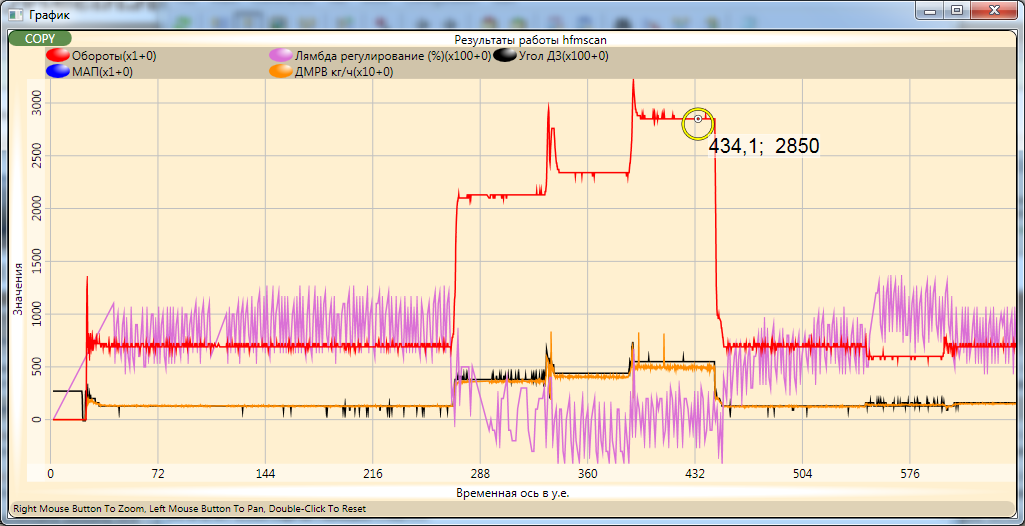

В общем при работе мотора на бензине примерно все нормально.
вот картинка на бензине, все адекватно (сигнал лямбды выинул из картинки чтобы не мешать, но видно что коррекция всегда пляжет недалеко от нуля, ну на ХХ только в легком плюсе)...
адаптации сейчас на ХХ +4%, нагрузкочные +11% и +5%, но надо еще покататься на бензе чтобы комп адаптировался...
а вот на газу когда машина работает то из-за ошибок на форсы комп не рулит по лямбде вообще, и какой состав смеси никому не ведомо. подозреваю что когда оборудование было новым то все работало адекватно, но с течением времени газ стал богатить (встречал только такое) а комп это поправить не может т.к. нет регулирования по датчику кислорода...
В общем надо ехать к газовщикам, устранять проблемы с ошибками на форсы (ставят обманки) и по уму нужно отрегулировать газ так чтобы он дозировался как бензин, т.е. в одном и то же режиме время впрыска было одинаково что на газу что на бензине... тут контрольных точек мало, но можно использовать режимы:
ХХ на паркинге,
ХХ на драйве + нагрузка в виде фар, обогрева стекла, печки
3000 оборотов.
но перед этим покататься на бензине чтобы увидеть какие реально адаптации на бензине и нужно ли испарвлять ситуацию.
