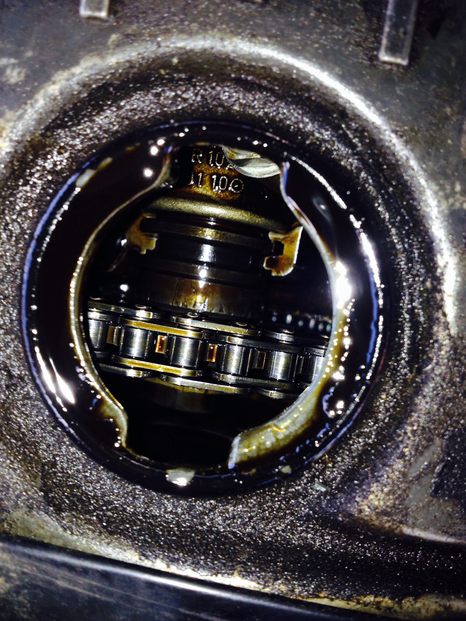

Вот что вижу при открытой крышке горловины

это фото после капремонта? там где по бокам распреда блестят 2 выступа, вот на их грани должна ориентироваться метка.
нужно купить книгу, там есть картинки меток и таблицы для тсц на опережение зажигания и метода проверки. можно в архиве поискать фоты меток

Это фото я сделал сейчас после кап ремонта 20 тысяч пробежала
