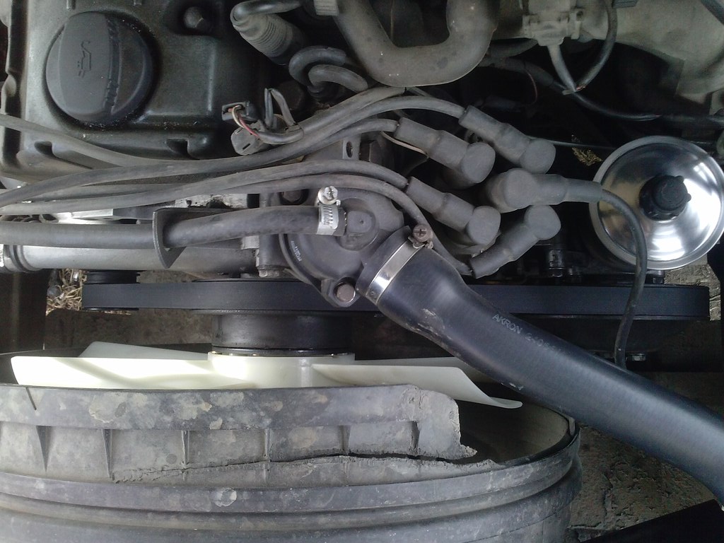

Отправлено 13 April 2014 - 16:23
Сегодня довел до ума. Поставил гравер средней толщины который уперся в вал помпы и прошел через подшипник тем самым нарастил вал. Все работает :mrgreen: ставить шайбы между крыльчаткой и шкивом гиблое дело, не магнитится!
