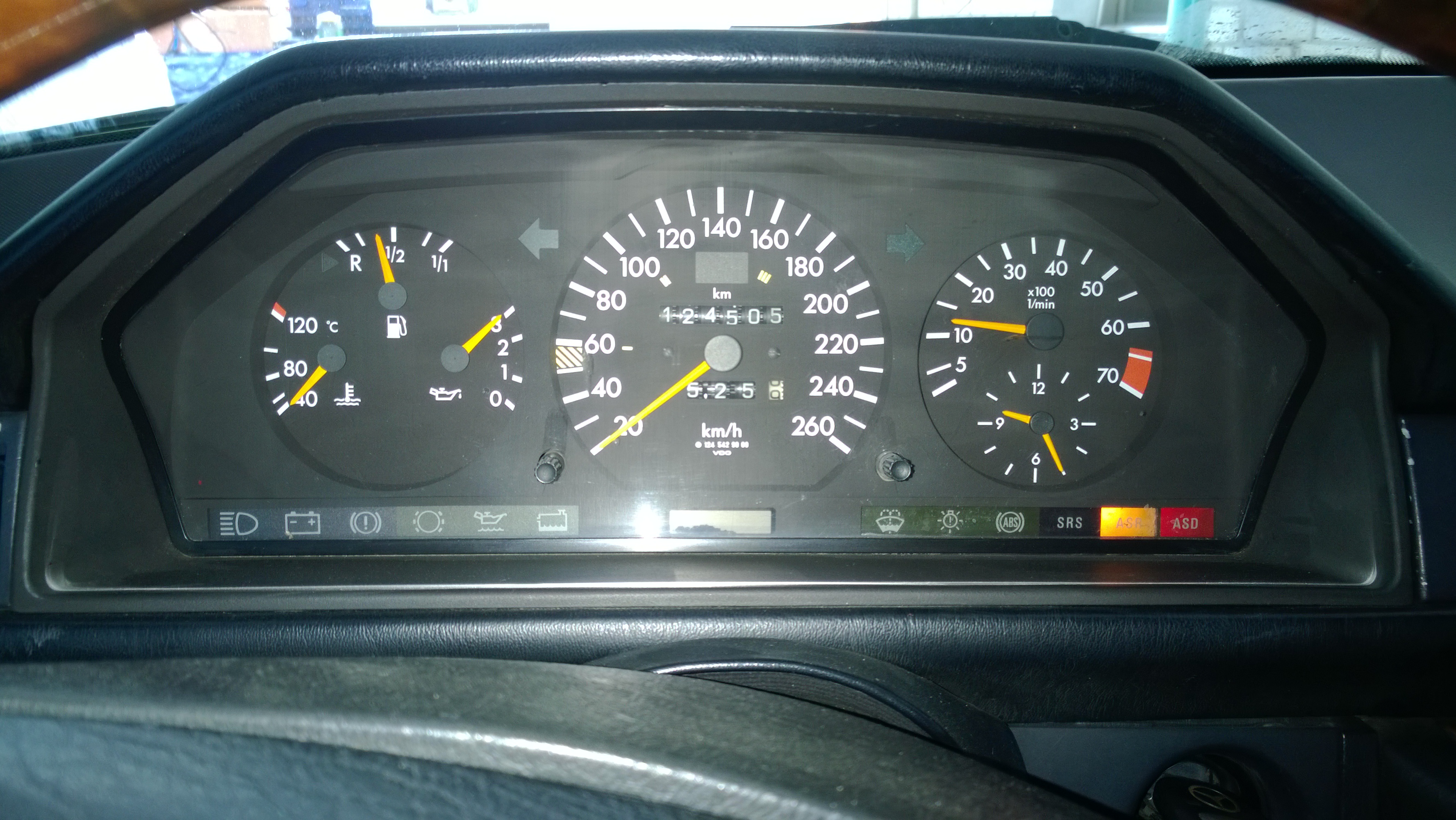

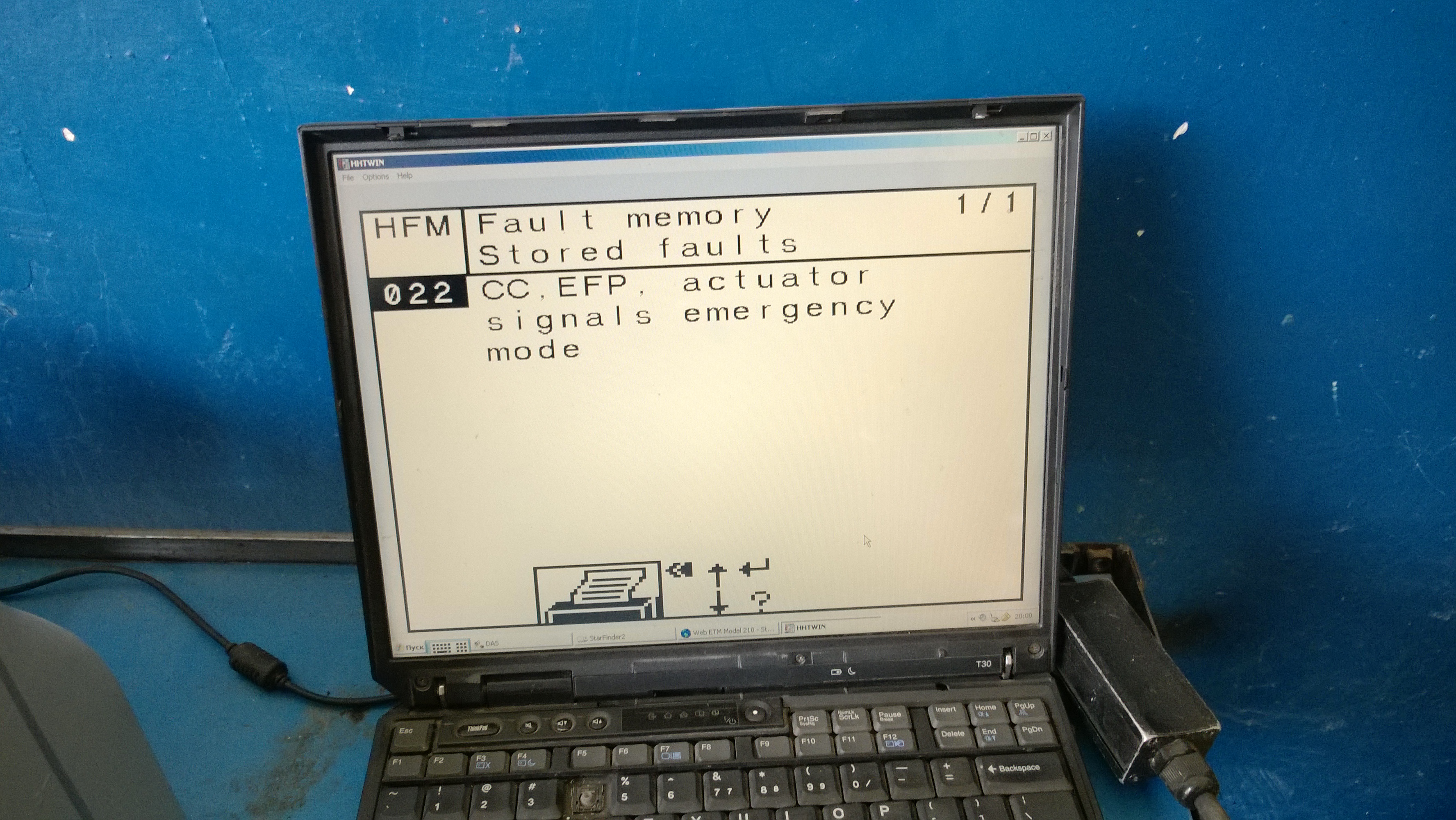

Привет всем особенно помогающим.
1) Короче проблема такова, утром при запуске авто обороты поднимаются 2000 и падают до 200-500 пытаясь заглохнуть но пару скачков и все в норме, иногда глохнет, после загораются ASR и ASD педаль газа почти не реагирует вто же время обороты 1200-1300, запускаешь еще раз все ОК.
2)И еще где находится концевик на педали газа или фото?, а то мне сказали его проверить и стоит он копейки, а найти не могу, как он выглядит?
Я бы просто так не писал если бы не зашел в тупик и очень много манипуляции проделал, даже не знаю куда дальше капать. Так что не оставляйте в биде, а то голова уже пухнет.
Да и еще диагностика показала ошибку 022.

Доброго времени суток. Собственно хочу отписаться по проблеме. Хочу немного попродробнее расписать, что отметил Миша. Лампочка АСР как правило загорается в случае несинхронного срабатывания концевиков холостого хода на педали газа и дроссельной заслонке. Такая беда может происходит по следующим причинам:
1) отсутствует возвратная пружина на дросселе
2) в кабеле дросельной заслонки осыпается изоляция и провода коротят, в связи с чем дроселем ошибочно выдается команда о срабатывании концевика.
3) неисправность концевика холостого хода на лягушке педали газа.
А что касается ошибки 022, это общая ошибка, о том что управление дроселем не функционирует. Причины - упомянутые коротыши в дроселе, повышенное сопротивление электродвигателя. Как с этим бороться можно почитать здесь - http://www.oldmerin....howtopic=149934

и на машинах с асд ошибка горит желтым как аср...
фото подкапотного можно? и за акб блоки фото

фото приборки посмотри там четко видно последняя иконка ASD, но почему то красная...когда должна быть желтой и вообще быть не в этом окошке..
возможно кто то сделал с применением нетрадиционных материалов и методов что то с вкладышем символов приборки и лампочка что сейчас горит в окне асд должна быть в окне АБС которое тоже есть на приборке
иконки то я вижу. но это какой то самострок...
на машине чётко по ВИНу пробивается ASR.

а зачем? и так понятно. что просто ASR стоит. а в первом сообщении автор просто опечатался. вместо ABS написал ASD.
а проблему стоит искать, для начала в регулировке механизма тяг, а если не поможет, то в проводке...
Проводку полтора года назад делал все у того же Саши с Москвы, а вот насчет тяг надо глянуть так как раза три снимал дросель и даже смазывал тяги, снимал пружинки, возможно как то расстроил. И как их надо регулировать, есть ли какой то метод, желательно с фото..

Да и если присмотреться то там видно что последний индикатор просто присобачели. И приборку кажись до меня меняли.
