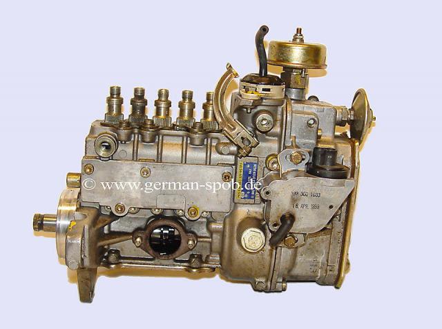

вот на ТНВД прикручен сбоку этот регулятор плавности включения ,из него торчит резиновый штуцер к которому и подключена вакумная трубка ТНВД.jpg
а регулировка давления стоит на самой АКПП слева по ходу авто ,там колпачек снимается пластиковый,увидишь хвостик типа Т он стоит в пазах ,берешь ,вытягиваешь его из пазов и переставляешь ,можно для начала на 180* ,по часовой поднимаем ,против ,снижаем ,

#15 ОФФЛАЙН   Sergey.V
Sergey.V
  • Cообщений: 4632
  • Город:Спб,Ветеранов
    W124,200D,1993
Отправлено 11 May 2014 - 17:35
Без приборчика походу сущий гемор постоянно под машину лазить
