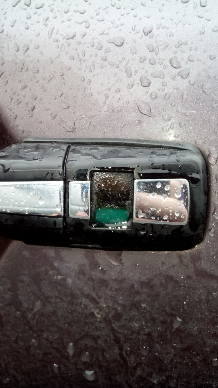

Вот фото ручки. Может это хоть как то прольет свет на то, что у меня с ними. Не похоже на чей-то колхоз.
Добавлено: авто открыл, пока ковырялся около окошка, бдительные люди вызвали наряд полиции :D (плюс нашим горожанам), вот они то, умелыми движениями, через пару минут открыли мне дверь, а ведь главное бесплатно :mrgreen: . Благо документы были при себе. Уже узнал, есть в городе служба по открыванию замков, стоит услуга 2500 рублей, может подрабатывать начать)))

Это ик- порт должен быть ключ-выкидушка на нем кнопка подносите ключик к окошку на ручке и нажимаете кнопку...это если у вас действительно такая функция установлена/
На пассажирской двери по любе должна быть личинка под ключ

Доброго дня. Скрип спереди, на переднем левом колесе. Это точно шаровая, проезжал мимо эстакады, заехал и все посмотрел. Радует что гнили вообще не в едином месте нет.
По поводу ИК порта и ключа, может кто знает, где такой ключ можно достать, чтоб проверить, и надо ли его под мое авто программировать, возможно ли такое вообще?
ключ прописан с блоком, который стоит под заднем сидением справа. Ключ нужно доставать вроде только с блоком
Нет. У 124 ИК-ключ адаптируется. Бывает что адаптации слетают. Почитай здесь, как всё это делается: КЛАЦ.
