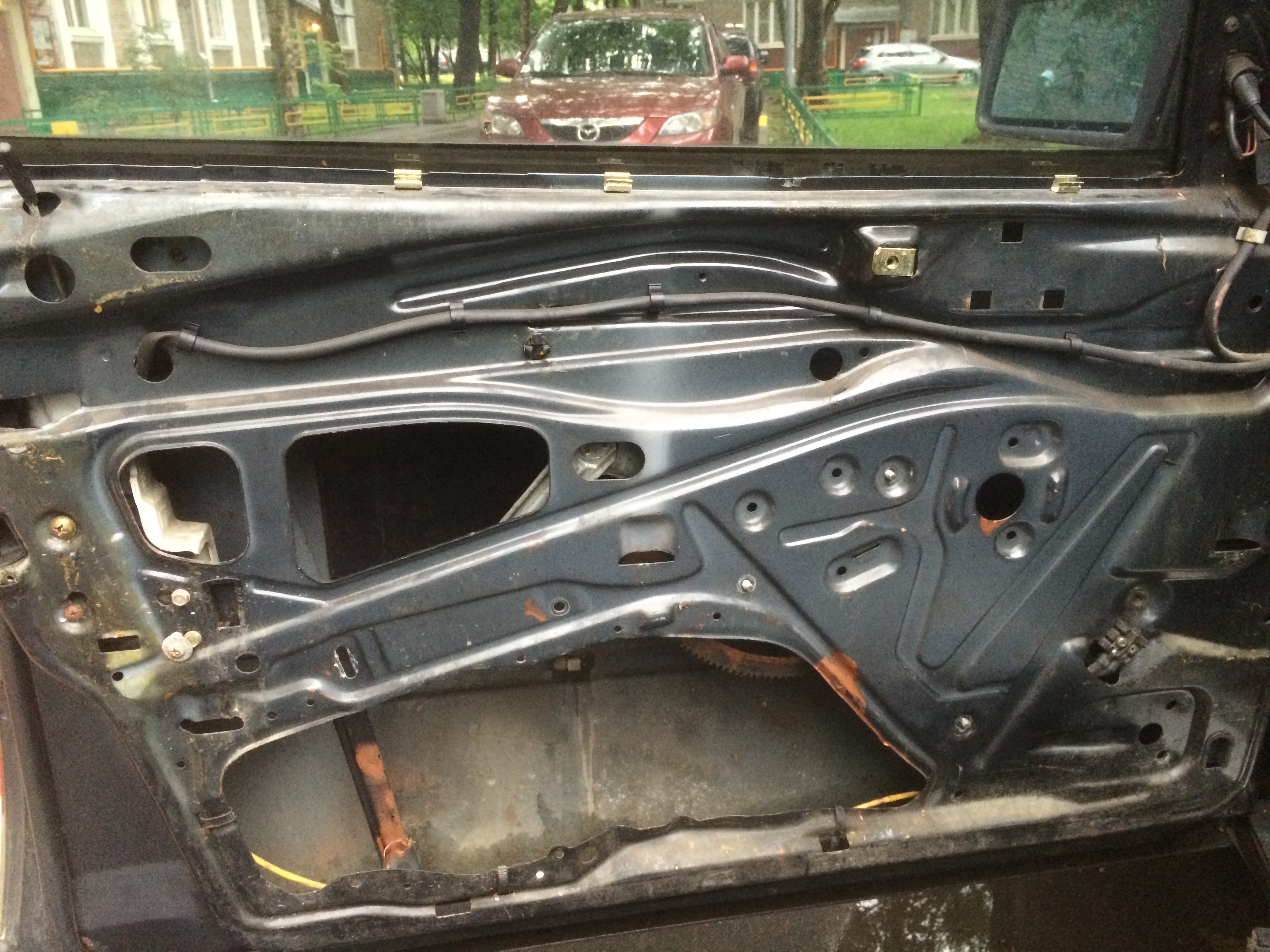

Добрый вечер друзья, сильно не ругайтесь! В один прекрасный день не заработал стеклоподъемник, слышу что-то цокает, и так с зимы, такач проблема уже была, разобрали посмотрели, смазали все ок....и теперь снова...
Ездил в сервис, а теперь сам хочу...но не знал что так не понятно, снял обшивку она же дверная карта...а дальше ступор, подскажите пожалуйста, фото прилагаю, можно маркером, что да куда?
читал что стекло надо снимать,а вот как хз...

стекло приспустить надо чуток, подай на моторчик +12 на прямую с акума, при этом придерживай стекло. само всё выпадет практически, разберешься.

после снятия карты крепеж ЭСП откручивал?
на фото его уже нет
опускай стекло вниз и все увидишь

стекло пробовал опустить, не опускается, боюсь что нибудь сломать. :bangheat:

Ты его вручную чтоли опустить пытался??? Подключи моторчик и опускай кнопкой
на фото его уже нет
эсп нет, только карту и болты.

Опсукаешь до того момента, как будет видно нижний край стекла. Там увидишь гайки креплений планки к стеклу, откручиваешь их и вытаскиваешь через верх стекло, затем выталкиваешь внутрь дверцы механизм стеклоподъёмника и вытаскиваешь его снизу.
У тебя на фото снизу справа фишка с двумя проводами - это питание на моторчик стеклоподъёмника. Где ещё два провода???
фишку видел, а два провода внизу под хомутом. желтый вроде и черный...
вот их на клемник (фишку) подсоединяй, это и есть питание на стеклоподъёммник. Жми кнопку и опускай

и в ручную тоже :mrgreen:
И хорошо что вручную не получилось :mrgreen: Был бы посильнее сломал бы зубья на рычаге...
да я сильно и не пробовал, боялся, что сломаю.
так теперь надо провода достать какие нибудь
Спасибо за ответы, буду пробовать.
Если опустится почему же тогда не работает... в тот раз когда чинили достали все, там вроде как провод был перебит или заело сам стеклоподъемник.
Скорее всего провод и перебит, потому что неправильно провода проложены у тебя. Сейчас ты на клемник смотришь, у тебя провода слева подходятот моторчика, а справа должны подходить провода идущие в салон. Этот клемник и есть соединение проводки. А у тебя они проложены внутри двери, вот их и перетирает механизмом стеклоподъёмника. Восстанови перетёртые провода, проложи правильно и будет тебе счастье! Вот как-то так)

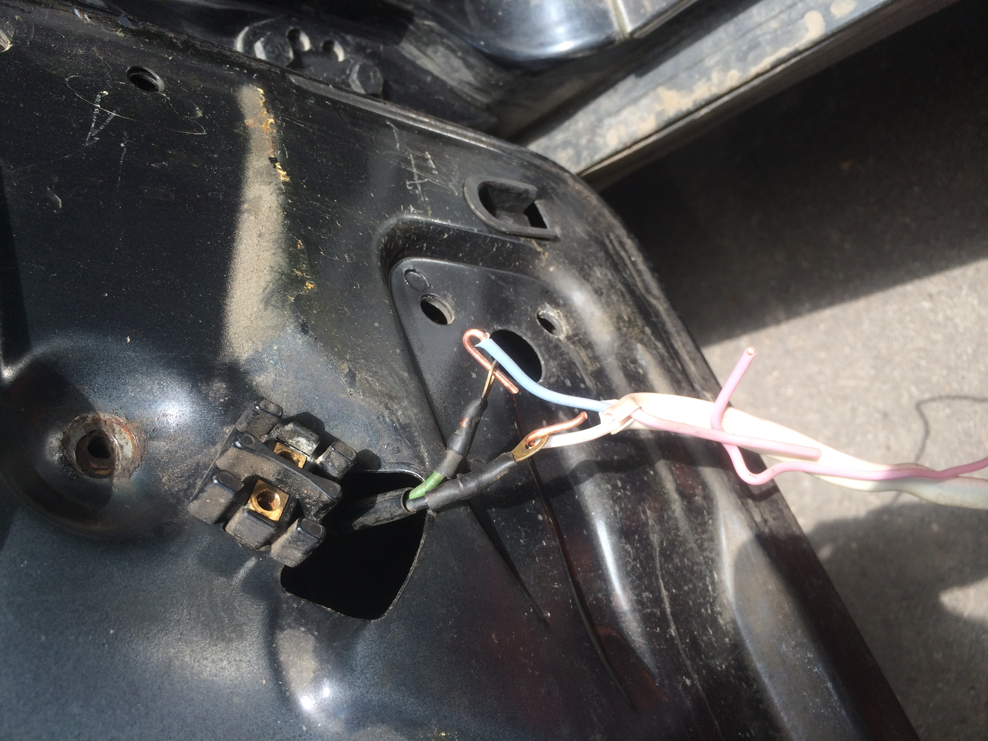

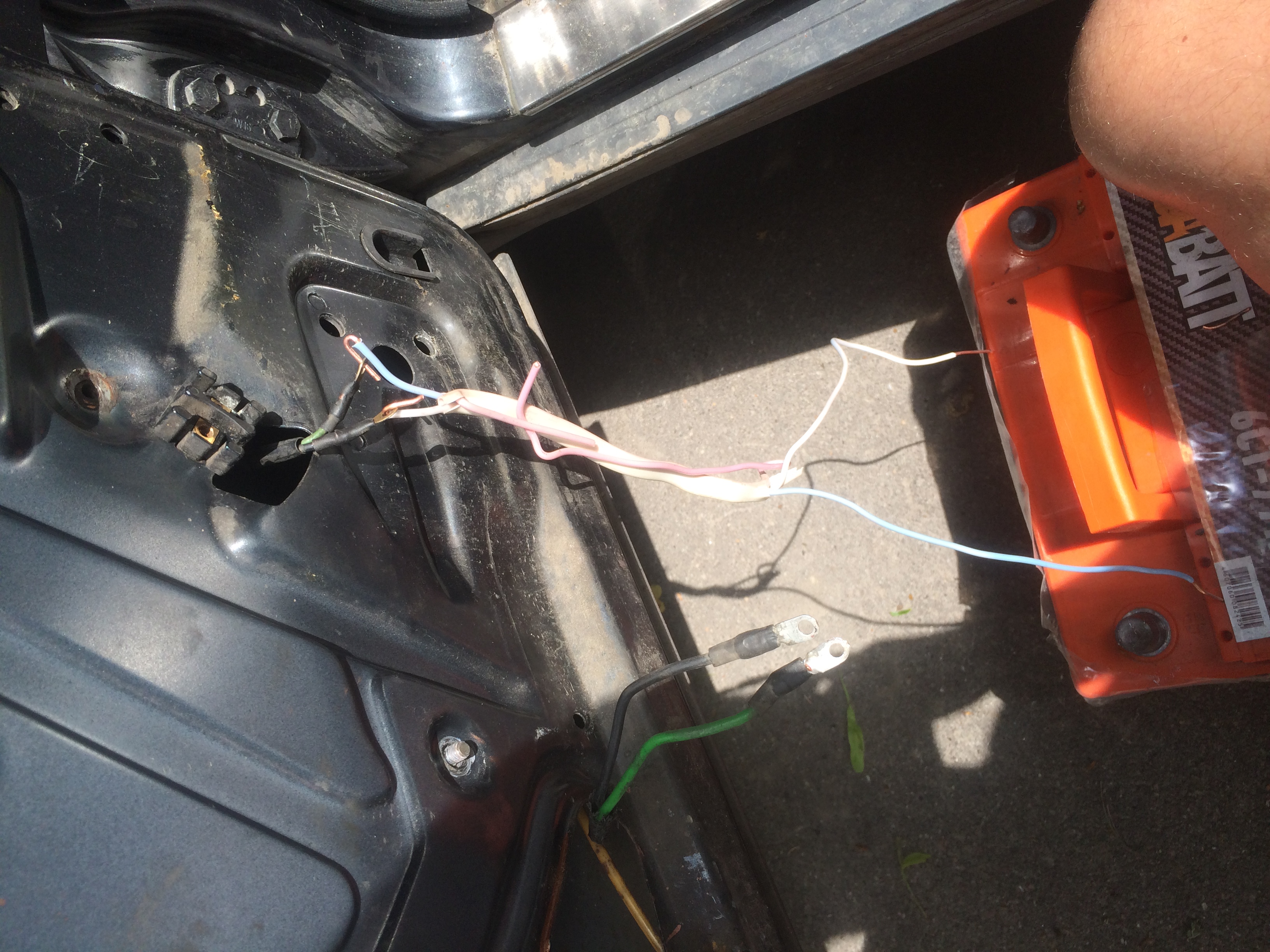

Я все же упертый..и опять тра%аюсь со своим стеклоподъемником..
подключил как Вы мне написали к аккумулятору эти самые проводки в итоге фигушки, никаких признаков открывания а уж тем более закрывания... он щелкает..пытается повидимому открыть, но не получается.
там две пары проводов как я понял одни к мотору, другая к кнопке. фото прилагаю, у кого какие мысли?)))
спасибо за внимание.

полярность менять пробовал? + - поднимает допустим, а - + уже будет опускать.
пробовал, симптомы те же, пощелкивает.
а акум норм заряжен? может мощи не хватает просто?
