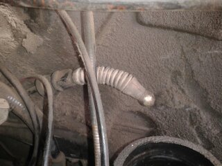

здравствуйте, скажите пожалуйста что это?

Отправлено 31 May 2014 - 17:49
Тросик от автоматической коробки.
должен быть подключен к механизму на коллекторе куда приходит трос газа.

а за что он отвечает? просто был отсоеденен :neutral:
управление акп.
вытяни его из рубашки , должен в обратку пружинить как отпустишь , еси нет - значть слетел скрючка тяги в самой акп.,
его регулировка важную роль играет в работе трансмиссии .
щяс утебя овощ , ане машина. поставишь , регульнёшь натяг - ракета будет

где тяги Д.З - увидишь голый сферический кронштейн. на него цепляй.
прокатись , мошт регулировать ничё не придёца

внимательней глянь : штырёк с круглым набалдашником должен быть
трос газа от ДЗ рядом там проходит

не было там кронштейна, и сам тросик не дотягивается до ДЗ
он и не должен до дз дотягиватся.,
там 2 троса : один на ДЗ . второй акпп (который не подключен утебя)
х.з , как можно его не увидеть .

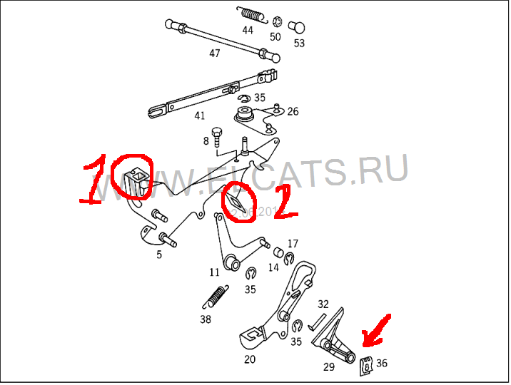

Отправлено 02 June 2014 - 06:06
Трос АКПП идет (через №2 красным) подцепляется к позиции№ 29 (с обратной стороны с низу шарик куда одевается конец троса акпп, на картинке не видно его, пометил стрелкой), цифра 1 красным сюда трос газа

Отправлено 02 June 2014 - 09:08
большое спасибо
