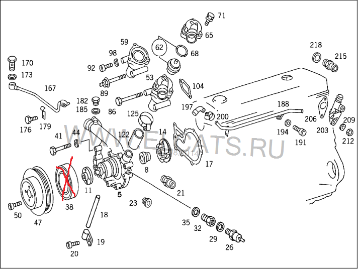

#6 ОФФЛАЙН   Gatz
Gatz
    Начинающий старпер
  • Cообщений: 1419
  • Город:Москва/Балашиха
Отправлено 17 June 2014 - 22:16
вроде дошло, но на всякий случай картинка

#7 ОФФЛАЙН   sheremet
  • Cообщений: 24768
Отправлено 18 June 2014 - 08:17
старого образца система. с вентилятором под три болта. восстановить конечно можно, но рождаются несколько "НО"...
первое, где взять муфту старого образца (отодрать её от помпы крайне сложно, снимается одна из десяти), найти живой шкив на помпу старого образца и найти ответную часть магнитной муфты, к которой сам вентилятор прикручивается, в живом виде...
проще переделать на новый лад. и шкивов у всех полно, и крыльчатка как 124-го, и помпу саму купить не проблема...

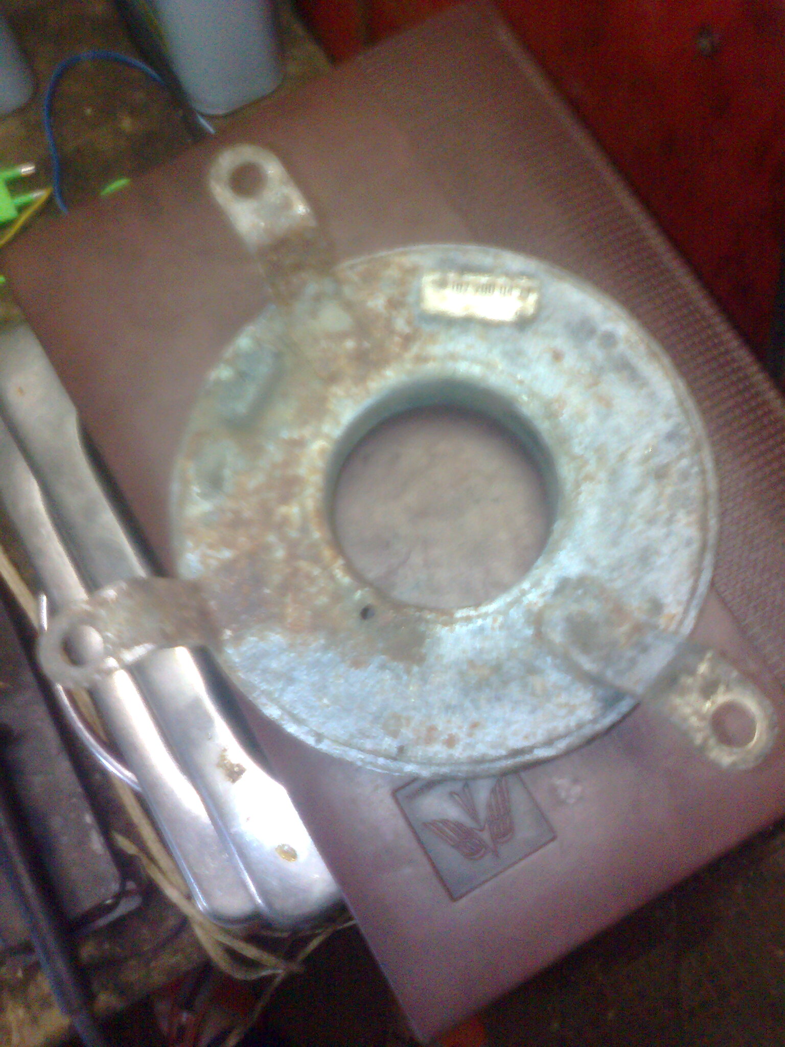

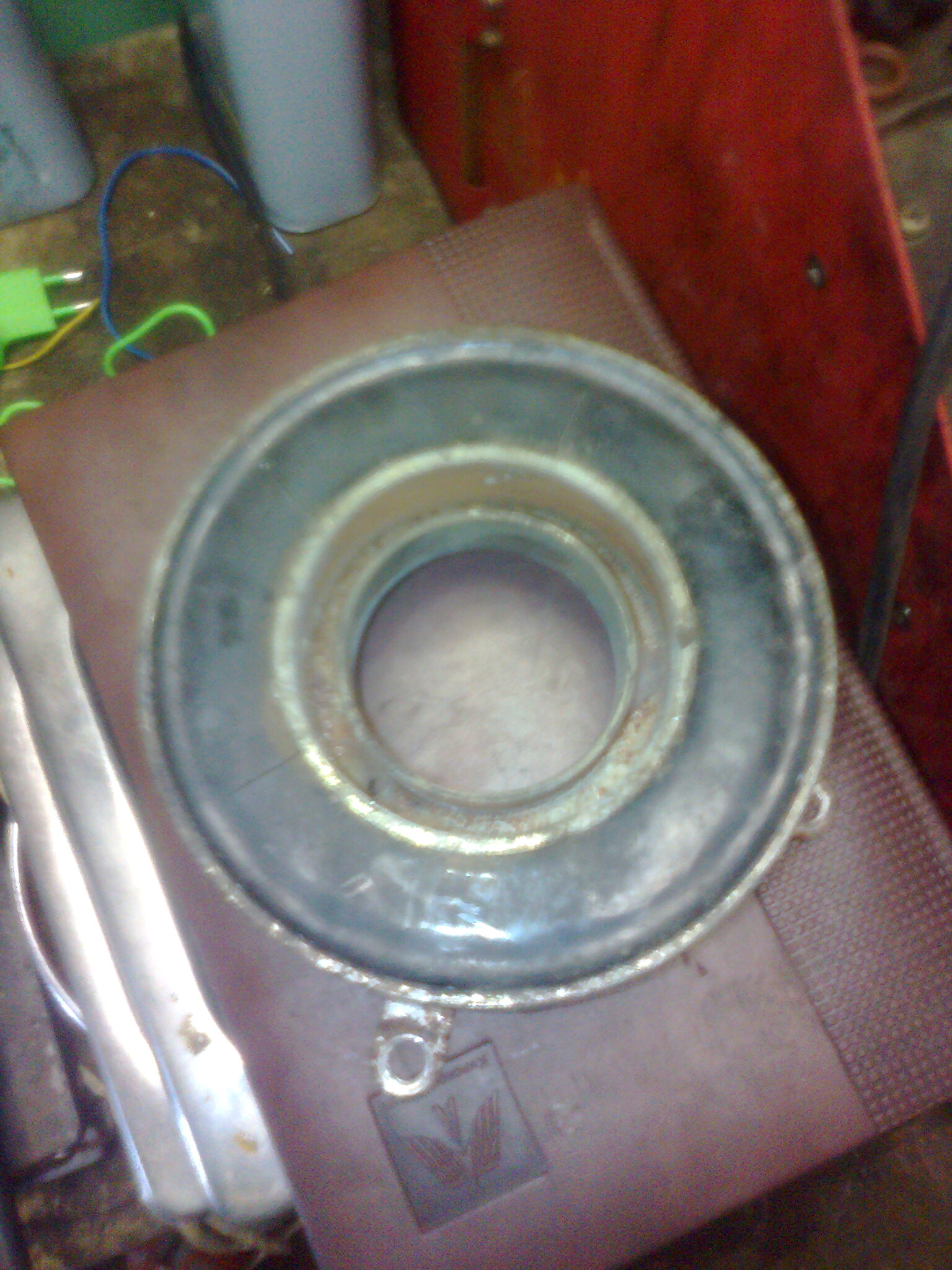

#11 ОФФЛАЙН   mehadik
mehadik
  • Cообщений: 1780
    W202, С220
Отправлено 18 June 2014 - 13:10
есть муфта именно такая А102 200 04 77
W202, C180, 1995, Esprit
W123, 1981, М111, МКПП
W124, 230TE, 1990
#12 ОФФЛАЙН   mehadik
mehadik
  • Cообщений: 1780
    W202, С220
Отправлено 18 June 2014 - 13:20
вот фото.

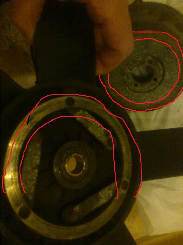

#16 ОФФЛАЙН   Gatz
Gatz
    Начинающий старпер
  • Cообщений: 1419
Отправлено 04 August 2014 - 17:05
нарыл кое-то, но подозреваю что не хватает еще подшипника какого-то между шкивом и крыльчаткой и каких-то болтов
шкив как на муфту одевается понятно
шкив снаружи имеет 4 отверстия, подо что?
на крыльчатке снаружи только 3 но они как я понимаю под магнитики...
как же крепится все это хозяйство или у меня не тот комплект?
на фото 102-х на пропеллере снаружи виден болт который по идее торчит из вала
Сообщение отредактировал Gatz: 04 August 2014 - 17:07

#18 ОФФЛАЙН   pro_camper
pro_camper
  • Cообщений: 737
  • Город:таганрог
Отправлено 05 August 2014 - 12:43
ну лично у меня так CImage__1_.png электромуфты у меня нету, шкив крепится к помпе через эти 4 отверстия, крыльчатка через подшипник крепится в вал помпы болтом, а крыльчатка приводится в действие bc1dc17d1cc5.jpg кольцо на крыльчатке входит в зацепление с шкивом, как то так но все робит хорошо)
MB 230e W124 102м 2.3л 4 мкпп VIN WDB1240201A364718
#19 ОФФЛАЙН   pro_camper
pro_camper
  • Cообщений: 737
  • Город:таганрог
Отправлено 05 August 2014 - 12:44
если интересно могу у себя снять крыльчатку и показать как у меня оно сделано
