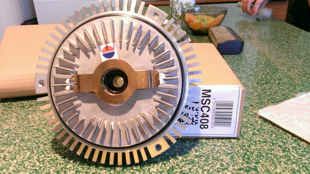

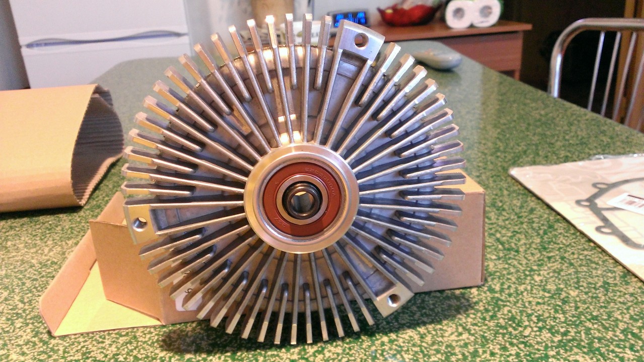

купил себе AVA, моя мейле что то решила заклинить наглухо... почему так и не понял
посмотрим как эта будет работать

Мейле проработала с 2011 в моих руках и до меня наверно еще столько же судя по виду
Я всегда думал что муфты ломаются перестают зацепляться а эта почему-то как приклеилась
