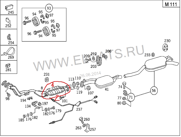

Доброго времени суток. Имеем проблему на 124 E220. При достижеении 2000об\мин и выше у выхлопа звук "аля Газель". Звенит 1я банка смотрите рисунок. Сняли, раскрыли банку, а там пустота, во второй также. Что это? там жеж чтото должно быть? Следов вскрытия, до нас, необнаружено. Как победить ятот противный звук? Заранее благодарствую.

вестимо там должны быть катализаторы

Содержимое нейтрализаторов выбили, а пламегасители поставить забили. Вот и орет выхлоп. Еще и резонатор наверное уже выгорел.

Тобишь это были 2 катализатора? Резонатор это деталь под номером 41? Так что с этим мона сделать? естественно замена на новые каты не обговаривается.

(занудно :gigi: ) Катализатор - это химическое вещество, ускоряющее (или делающее возможным) определенную хим. реакцию, но при этом в ней практически не расходующееся :smoke: Устройство на картинке называется "каталитический нейтрализатор", предыдущий хозяин выбил нах из него соты, а пламегаситель ставить не стал. Выхлоп без тороможения и охлаждения летит в резонатор, убивая оный и издавая стремные звуки. Варианта два - или врезать пламегасители, или вонзить новые банки от безнейтрализаторной версии.

Так это звенит пустой каталитический нейтрализатор или ,возможно, выгоревший резонатор?

У меня на такой же конструкции звенит паршивый польский резонатор, достался от предыдущих владельцев. В спецсервисе снимали резонатор (заглядывали в нейтрализаторы и сказали что там всё пучком),а потом этот резонатор проваривали дополнительными перегородками. Стало звенеть заметно тише, но таки громче, чем положено, в сервисе сказали, что резонатор конструктивно неправильно рассчитан, и для полного порядка надо менять и его корпус, можно даже на б/ушный оригинал.
Мораль сей басни такова: зудеть у вас может резонатор, пришедший в негодность из-за прожигания выхлопом, произошедшего из-за отсуствия пламегасителей. Я не эксперт, но слышал не раз, что без пламегасов глушители умирают быстро.

однозначно могу утверждать ( опираясь на личный опыт ) - звенит катализатор ( вернее то , что от него осталось)
покупай универсальные пламегасители 2шт , по диаметру трубы ( 45-50мм там по моему )
и вваривай .
всё верно , но прежде чем погорит банка резонатара , сначала сгорят трубы к нему ( обычно между глушаком и резонатором этопроисходит) , знакома такая ситуация .
это в случае оригинальных банок , насчёт аналогов не скажу , не встречал .

Я из Украины. А если в пустой нейтрализатор вварить трубу(Диаметром выхлопной системы), в ней насверлить дырок и на нее понаодивать ершиков для посуды и все это заварить в корпусе родного нейтрализатора?

купи пламягаситель универсальный, они стоят рубля по полтора, какие еще ершики блин...

для чего это рукоблудие с трубами , ёршиками .. ? тройная работа получится.
кстат , за 1.5р мона 2шт пламегасов купить . поискать только ..
