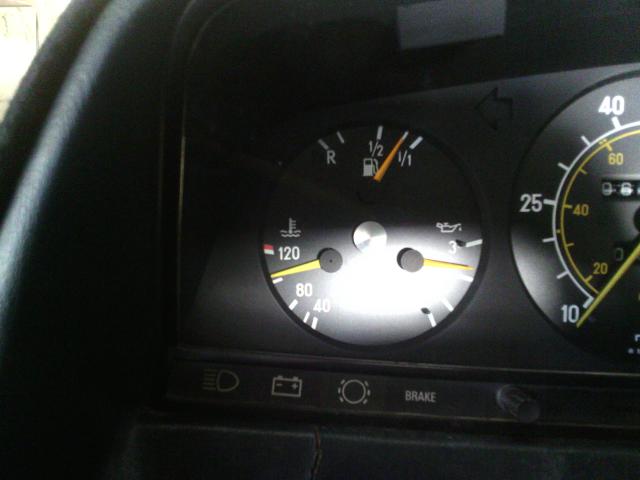

У меня шок...
Заменил радиатор, антифриз.
Водрузил на место термостат (его не было на нужном месте).
Завел двигатель, решил проверить как печка работает.
Полчаса сижу, курю...
Тепла из печи не ощущаю, хотя темпер нормальный (даже более того).
И вдруг из всех теплоотводов пошел дым (позднее сообразил что это пар).
Где я накосячил? И какие действия дальше?

Ну либо радиатор прорвало, либо через забитый водосток под правым дворником натекло воды. Подними коврики, может там уже болото.
105 градусов - не нормально, где-то накосячил.
Радиатор новый, целый.
Вода откуда? Авто месяц из гаража не выезжал.

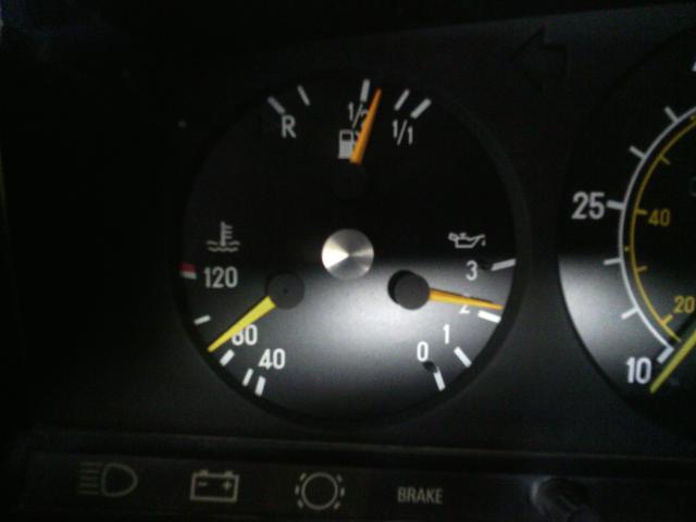

Сегодня слил жижу.
Вскрыл корпус термостата - оказалось я его неправильно поставил.
Перевернул, провел процедуру с заливкой.
Погонял двигатель с полчаса - темпер сильно не поднимается, пара нет.
Теплый воздух идет только с боковых отводов. С центра нет.
Но верхний патрубок-огонь...

Не знаю как на 123 а на 124 из центральных вмегда холодный,так заводом задумано,греют тока боковые на лобовое и в ноги,патрубок верхний к радиатору на прогретой всегда огонь,это нормально,потрогай радиатор сверху огонь должен быть а к низу прохладнее

Ну да, щупал. Радиатор где крышка - можно глазунью готовить. А сам радиатор холодный внизу.
