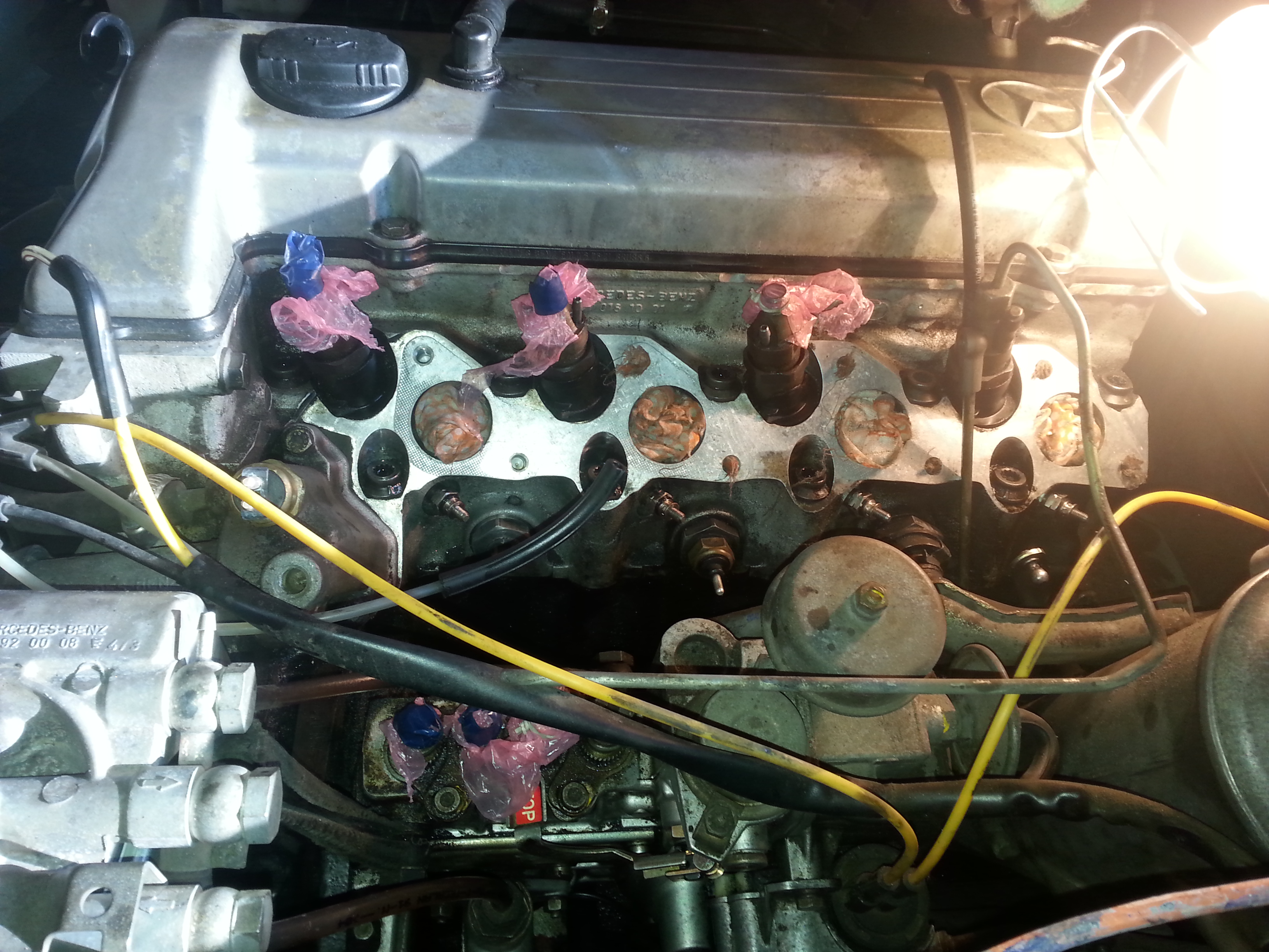

Ребят,всем добрый вечер!
Сегодня менял свечи преднакала,пришлось почти все с головы открутить,трубки подачи топлива от тнвд к форсункам,корпус возд. фильтра и впускной коллектор,свечи открутил без проблем,новые смазал антипригарной смазкой установил собрал все обратно,завел с трудом,пока воздух прокачало долго стартером крутил.
Вопрос такой, могут из-за воздуха в топливной стучать форсунки?или может песчинка какая в иопливную попала,хотя старался,и все закрывал аккуратно заглушками?
В общем помогайте

Выедь на трассу и прокатись на скорости, еще не весь воздух вышел из системы

При откручивании топливных трубок попала грязь у форсунку.Поочередно отключением подачи найти неисправную форсунку и менять распылитель,или все сразу.

Как минимум придется поменять масло,а может прогореть форкамера и свеча. Правильней перебрать хотя бы старый распылитель.

легко потерпит, для замены свечей ты больно много разобрал, можно было поменять ни чего не снимая , хороший инструмент с карданчиками в помощь и нет таких последствий. Попробуй сделать так купи промывку форсунок WYNNS для дизелей, цена в районе 400-500р, шланги подачи топлива и обратки сними с трубок под капотом и в эту банку засунь чтобы работал мотор на этой жидкости, заведешь потаробанишь 10 мин ,выключишь ,постоит 10 минут , потом опять заведешь и весь литр доработай на разных оборотах, мне помогло даже на подзаклинивающей форсе.

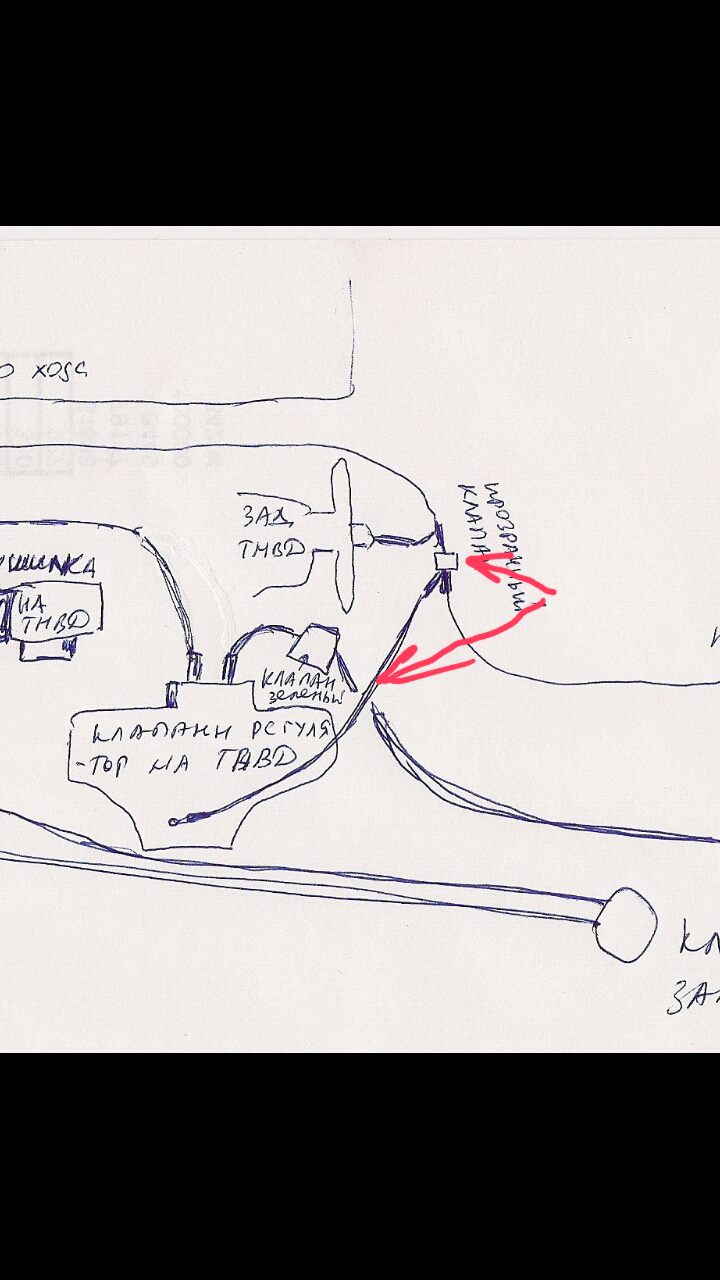

Лех,да я уже там все проверил и клапан и трубки и грибок рабочий вакуум создаютоборотыиповышаються,подозреваю что у меня неисправен управляющий клапан на тнвд,так как на него тоже трубки завязаны и оттуда воздух навер сосет

И еще у меня вот этого не хватает показано кр.стрелками

попробуй его заглушить и проверишь в нем или нет причина ,а на грибке где нет клапана там что просто дырка? если да то там сосать будет однозначно,этот клапан не дает поступать воздуху к грибку а в другую сторону пропускает
