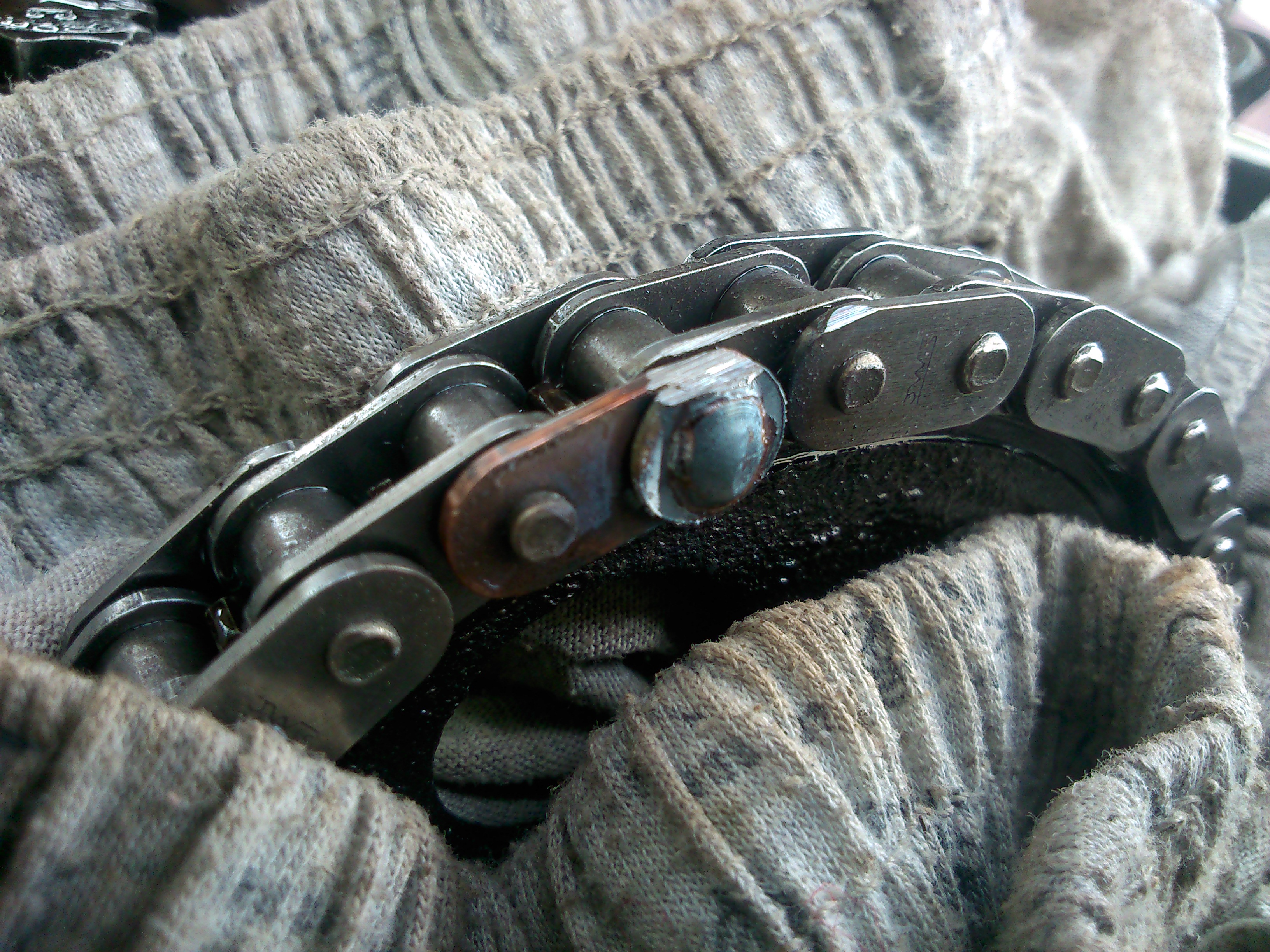

Сегодня поменял цепь, взял swag под которым как и думал пришла цепь iwis, цепь с замком. Поменял без проблем, метки сошлись идеально! Единственно смущает звено, а точнее латунная или медная часть, которая фиксирует замок посадкой с натягом, достаточно ли этого?

звено не латунное а покрыто для распознования!
недостаточно!!!
срочно расклепай! если нет заклепочника, то 2 молотка и керн. для этого нужно СНЯТЬ ЗВЕЗДУ распреда, подложить с одной стороны молоток для наковальни, а с другой 2 раза накернить сбоку штифт, все без усилий.
не знаю как донести, нужно СНЯТЬ ЗВЕЗДУ, ОНА ЛОПНЕТ ОТ УДАРА, поленишься конечно, потом будешь жалеть.

Спасибо, с натяжителем все в норме, перед ремонтом немного покурил форум, а вот цепь обязательно завтра заклепаю! вообще если честно я пыталсясделать это ударной отверткой, но метал на отвертке оказался слабее чем на цепи

Натяжитель оставил старый, грм встал в идеал по меткам, грохот прошел. Цепь накернить не удалось даже каленным инструментом, поэтому сделал так
надел сверху маленькую шайбу и прихватил её сваркой

Берёте просто два молотка, а лучше молоток и кувалду. Со стороны салона подставляете кувалду, а спереди молотком аккуратно расклёпываете цепь.
ЗЫ: Сколько раз заказывали цепь, всегда была разъёмная. Во всех случаях только SWAG( в коробке IWIS).
очень странно, ты именно, как я писал сбоку кернил? если в центр лупить, то конечно не получится, нужно по бокам сделать 2 заусенции, и звено уже не выскочит никакой силой
