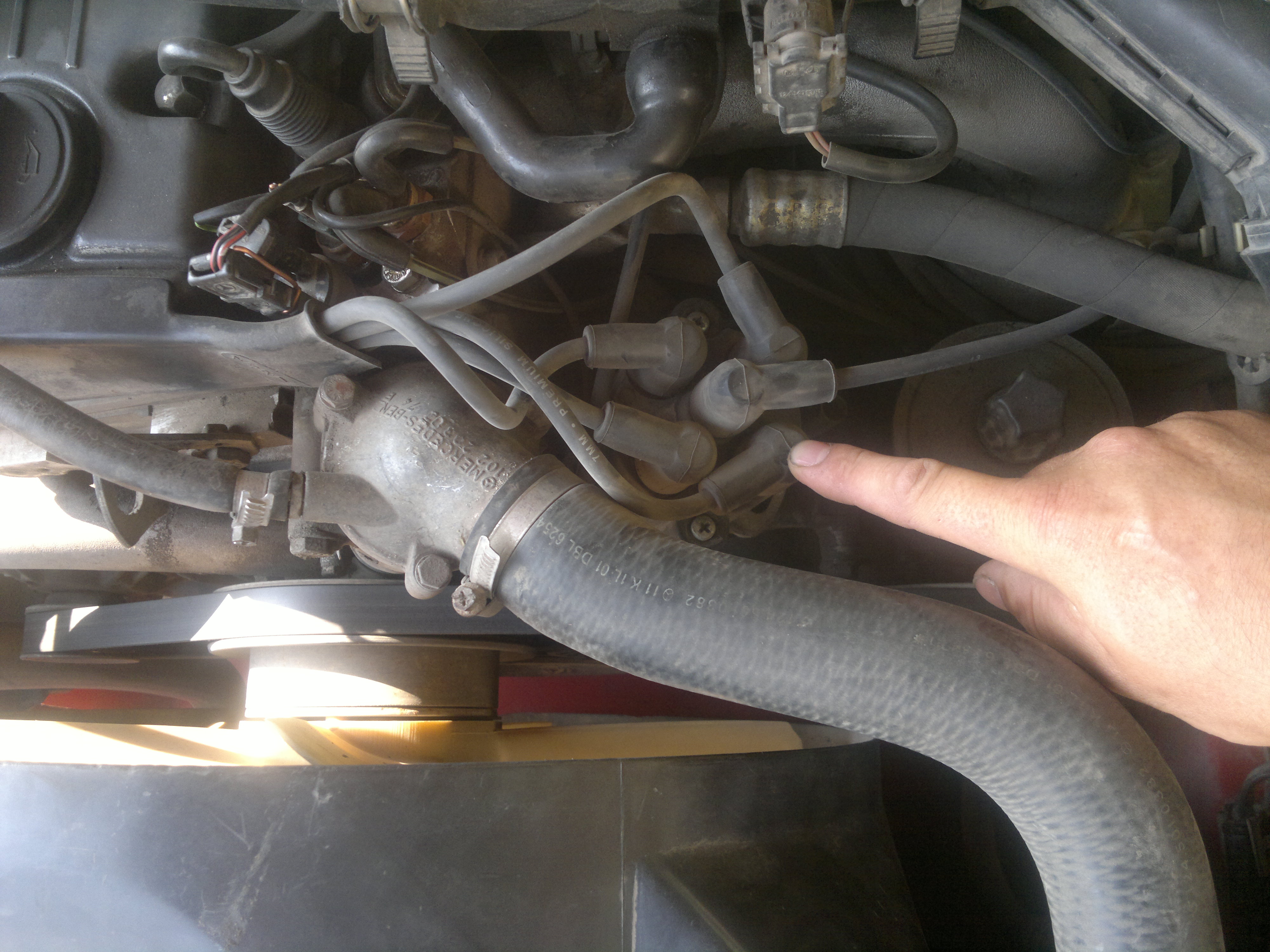

сходил на свою глянул? Палец показывает на первый цилиндр. И далее 3 4 2 . По часовой. У тебя так?

Именно так и выставляли, хлопнуло с небольшим дымком, откуда не разобрали - было темно. У него трамблер повернут до упора вниз - для чего это делают?
видимо пытались выставлять зажигание. Насколько знаю на EZL это бесполезно. Надо бы вернуть назад. А на калоше патрубок не сорвало? Внизу.
