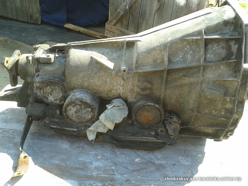

еще спрошу тут, чтобы не создавать тем, что за кранштеин с коробки идет, на фото левый нижний угол, железяка с двумы дырками, что к ней прикручивается, у меня просто весит
#4 ОФФЛАЙН   Аркадий 2011
Отправлено 15 August 2014 - 17:23
Штанцы прикручивать, чтоб держались. :biggrin:

)))), тоесть к трубе глушителя? зачем, там же подвесрезинка рядом...
