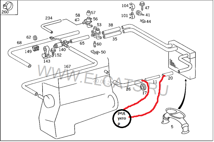

Привет всем! Тоже ломаю голову над отоплением редуктора.
Вот собственно свои каракули набросал. У меня если не ошибаюсь деталь 140 и 53 единым блоком как на картинке.
140 я так понял это насос? Что если подключить по варианту отмеченому синим? И как в зиму печка не будет хуже работать?

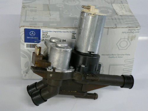

скинь номер этой ВЕЩИ.

Отправлено 29 March 2015 - 07:59
Пытливый ум не дает покоя рукам? Ну хорошо. Давай поразмышляем. При подключении по синему варианту, когда закроются клапана печки, где насос ОЖ возьмет? А?
Сказано ведь параллельно печке, а вы параллельно мотору нарисовали. Так не пойдет. На работе печки такое подключение может и не отразится, а вот редуктору летом придется туго.

Если не ошибаюсь то А0018303784
На то это и форум чтобы размышлять и спрашивать))) Я перввоначально подумал что циркуляция антифриза идет от двигателя к насосу а оказывается вон оно как.печка_циркуляция.png
Тогда такой вопрос если насос печки в летнее время выключен то как жидкость будет циркулировать? Или вполне хватает того, что ОЖ будет прокачиваться самотеком?

#17 ОФФЛАЙН   cherny70
cherny70
  • Cообщений: 817
  • Город:Северодвинск
    W210, E240T, 1998
Отправлено 05 April 2015 - 22:46
ОЖ, на сколько я знаю, самотеком не движется. Механическая помпа присутствует в том или ином виде в любом двигателе.
При выключенном электронасосе все будет работать в штатном режиме. Да и сама конструкция электропомпы не создает никаких препятствий для движения жидкости.
В случае подключения редуктора параллельно печке, летом через него будет циркулировать малый круг охлаждения.

Отправлено 21 May 2015 - 13:59
все правильно он синим нарисовал, подключено как раз паралельно печке...жидкость качается помпой, а не насосом..если клапана закрыты, то жидкость и идет только через редуктор..

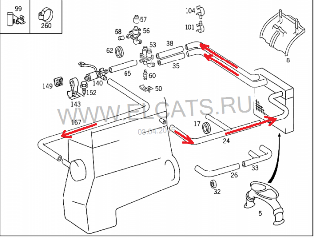

Отправлено 21 May 2015 - 14:01
все будет работать, так и цепляй, по синему варианту,..
чтобы печка грела хорошо - надо заузить канал, идущий на редуктор, кран поставить например, или шайбу с отверстием 8мм...

Отправлено 21 May 2015 - 14:04
А я же тоже долго думал какая разница что жидкость будет проходить до насоса или после. Тем более насос с клапанами единым моноблоком куда там врезать шлаг?
