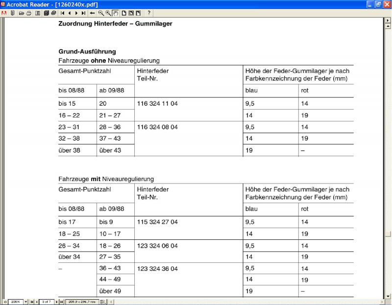

1. Правильные ли пружины в итоге я поставил ? Таблица подбора у меня есть для американских версий, там нет базовых балов для швейцарии и европы и без катализатора) Если кто поделится данной таблицей для европейской в читаемом виде (pdf, doc, rtf и т.п) - буду благодарен.
Сомнения возникли, потому как ставил (первые пришли передние пружины A 126 321 17 04), но эти даже с проставками с одной меткой - морда выше кормы. Хотя под эти передние, думаю нужны были и другие задние, чтобы жопу подняли, потому как стояли задние A 116 324 08 04 + проставка 3 метки.
И на том варианте не было такого дребезжания в салоне или такой тряски на волнах подобных. (всегда мотаюсь этим куском трассы) =) Хотя и стояли аморты Каяба от предыдущих хозяев.
2. Собственно где взять таблицу по пружинам для Европы ? WIS нет.

А можно такое же, пожалуйста, для передней оси ? Баллы для задней оси здесь есть.
А я пока посчитаю заднюю ось.

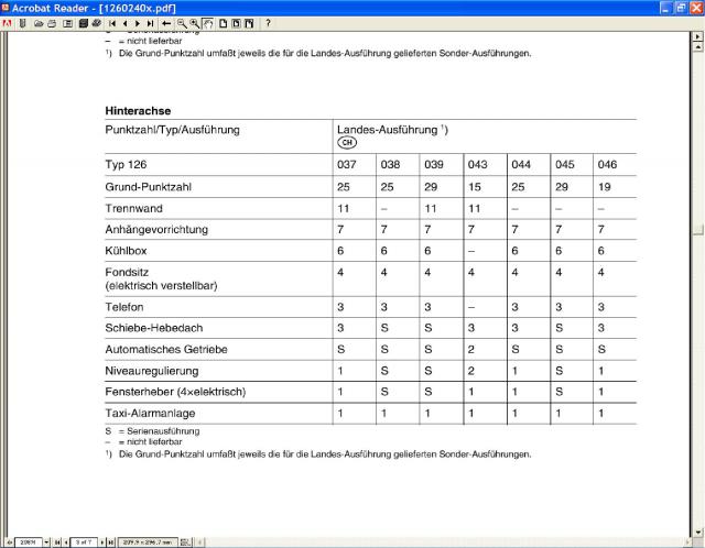

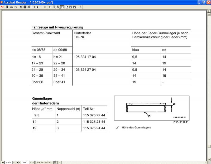

Grund-Punktzahl - Базовые балы
Trennwand - Перегородка
Anhängevorrichtung - Прицепное (было такое ?)
Kühlbox - Холодильник
Fondsitz (elektrisch verstellbar) - Заднее сиденье с эл. регулировкой
Telefon - Телефон
Schiebe-Hebedach - Люк
Automatisches-Getriebe - АКПП
Niveauregulierung - гидроподвеска (система поддержания уровня)
Fensterheber (4-elektrisch) - Электрические стеклоподъемники - 4 шт.
Taxi-Alarmanlage - сигнализация для такси, видать фишка или еще чего.
Сообщение отредактировал rapaman: 14 September 2014 - 01:31

Получается у меня для задней оси - 29 баллов - A1163240804 (метки красные) - резиновые проставки с двумя метками, значит задняя ось у меня, как надо.
