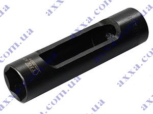

#15
Отправлено 25 September 2014 - 06:51
Выворачивать глубоким, форсуночным ключом , на 27 вроде. Выворачивать с помощью удлинителя . А вот заворачивать строго нормированным усилием, шайбы лучше ложить новые , некоторые товарищи проводя некоторые манипуляции ложат старые, но эта не та сумма чтоб экономить на шайбах.Кстати как,и каким ключом выворачивать форсунки,и нужно ли каждый раз при снятии форсунки менять шайбы???
Есть вот такой ключик
Там прорезь , видимо для того , чтоб не сломать штуцера обратки на форсунке. Себе делал из обычной головки на 27 (шестигранной) , болгаркой чикнул её на две половины , вставил посередке трубу окло 10 см, обварил , получился замечательный ключик.

#16
Отправлено 25 September 2014 - 06:56
на сколько глубоким,длинная головка подойдет???да,я не про экономию)))просто их же наверное заказывать нужноВыворачивать глубоким, форсуночным ключом , на 27 вроде. Выворачивать с помощью удлинителя . А вот заворачивать строго нормированным усилием, шайбы лучше ложить новые , некоторые товарищи проводя некоторые манипуляции ложат старые, но эта не та сумма чтоб экономить на шайбах.

#17
Отправлено 25 September 2014 - 06:57
Посмотри на длину форсунки и все поймешь про длину ))) ключана сколько глубоким,длинная головка подойдет???да,я не про экономию)))просто их же наверное заказывать нужно
Смысл в том что бы внутри ключа было достаточно пространства пустого - а то ведь реально можно штуцера заломать.
Сообщение отредактировал makar.off: 25 September 2014 - 06:59
#18
Отправлено 25 September 2014 - 07:17
У него 604 мотор... ключ на 27 туда просто не влезет.
На этом моторе форсунки под ключ на 21,5. 22 тоже катит, длина ключа - не менее 150 мм.
P.s. этот же ключ подходит и для свечей бензинового мотора, эта прорезь для свечей.

#19
Отправлено 25 September 2014 - 07:51
На классике же свечник 21,5 или я чтото путаю?
Ну и рабочая буханочка!
#20
Отправлено 25 September 2014 - 07:56
в общем как я понял,нужно взять длинную головку на 21,5-22,пильнуть ее пополам,взять трубу этого-же диаметра, и сварить.правильно я понял?)))
