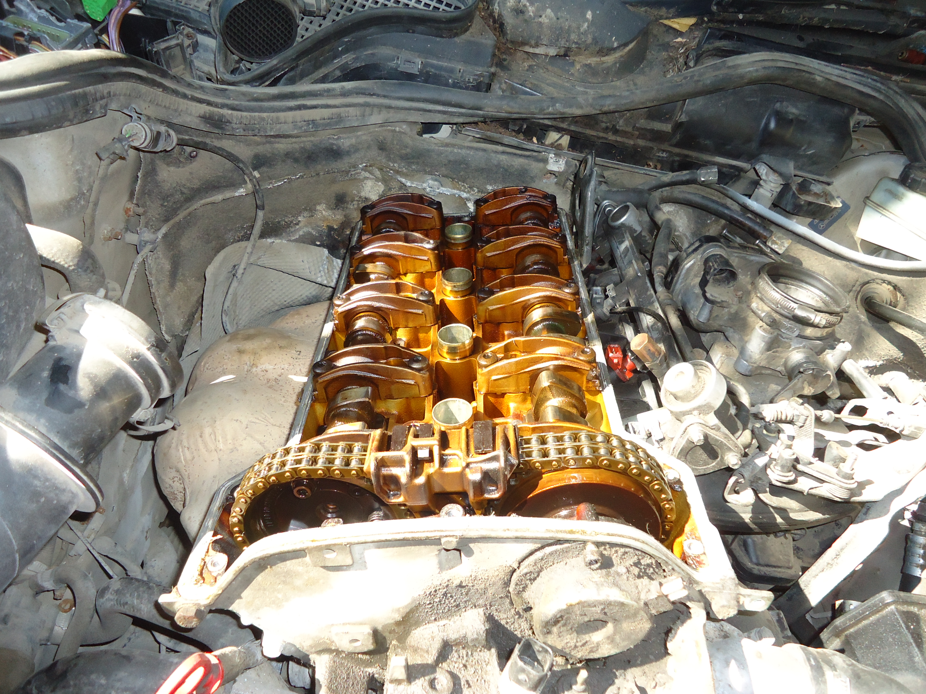

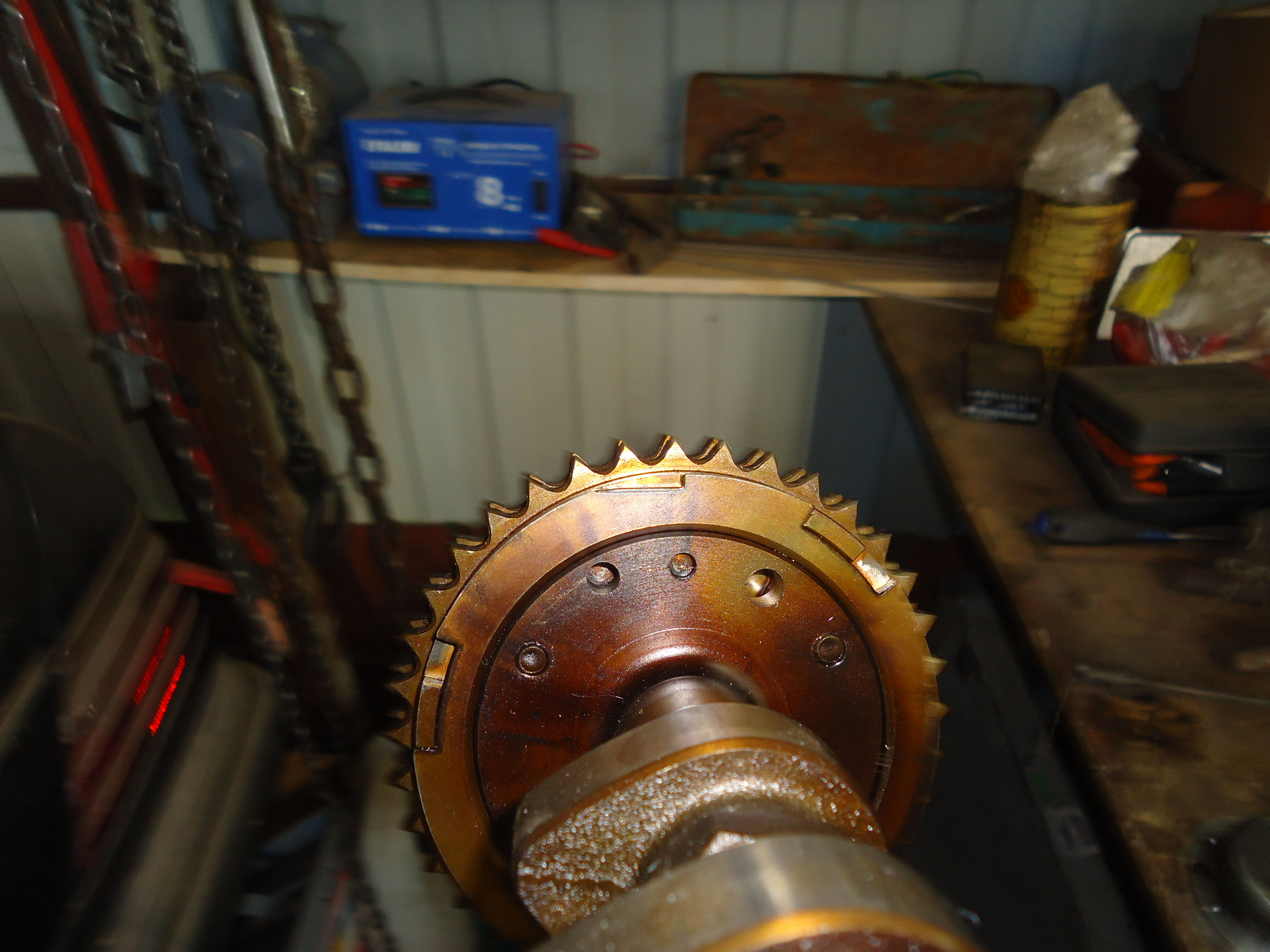

Ребят,помоги выставить метки на 111,в какое отверстие стопорить распред??очень надо))

в то которое посередине?? если так то правильно ли тогда валы стоят?

оно одно сквозное отверстие. штифт идет через крышку подшипника и в отверстие. все просто
в какое из 3х отверстий на распредвале??
ставь распред на место
Через бугель распредвала вставляешь болт м6
в оба распреда
метка на коленвале должна быть выставлена.
отвестие в распреде одно. остальные это крепление шестрни и сторорный штифт шестерни.

Отправлено 28 September 2014 - 09:09
в оба распреда
http://yandex.ru/ima...t...&rpt=simage
на первой фото три отв в какое из???

Отправлено 28 September 2014 - 09:56
если по фото ,из четырех ,то второе справа.из трех правое

Отправлено 28 September 2014 - 10:04
если правое тоесть самое большое то валы как на картинке не станут,или они и не должны стоять так?

Отправлено 28 September 2014 - 10:06
не забудь -коленвал 30 гр после вмт,и обязательно перезаряди натяжитель.

Отправлено 28 September 2014 - 10:08
картинка это твоё фото?

Отправлено 28 September 2014 - 10:21
да,второе фото!! на нем валы стоят если во второе справа из трех))

Отправлено 28 September 2014 - 10:24
а если как ты говорищь в правое то они в раз стороны,или так и должно быть?)

Отправлено 28 September 2014 - 10:30
отверстие для фиксации оно самое глубокое ,сквозное во фланце распредов без резьбы и тд.валы должны стоять не симетрично ,потому что 30 после вмт.
ты валы не путаешь местами?

Отправлено 28 September 2014 - 10:39
нет конечно,я только правый меняю,точнее даже не меняю еще все стоит на моторе он рабочий 100проц,выставил метки только по центральной валы как на фото стоят

Отправлено 28 September 2014 - 10:45
ну так докручивай колено на 30 градусов и ответстия совместятся

Отправлено 28 September 2014 - 15:36
20 и в "+" от износа звезд
