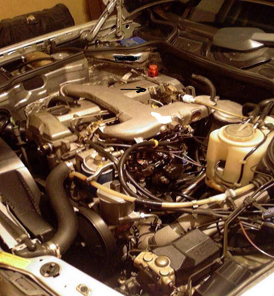

Если стоят 261 265 314 просто кинь на стенд пусть проверят и если нужно приподнимут до 135 все равно через пару тысяч присядут до 120 115 ,обязательно смени шайбы под форсунками и проверь состояние пластмассовых шайб тоже,,,, трубки обраток ставь только цельно резиновые без тряпчаной рубашки дольше ходят и не пересыхают и еще: обязательно проверь длину болтов ГБЦ если *потянуты* смени ,,,я когда менял голову то болты покупал новые ,,свечи накала проверь на снятой голове чтобы потом не трахаться на месте их менять ну что еще,,,,,,,посмотри состояние патрубка металического который выходит из ГБЦ между 4м и 5м цилиндрами ,,,бывает частенько течет или вообще гнилой служит для подогрева соляры тосолом увидишь сам куда он идет ,,прокладку ГБЦ только Виктор Рейнц она идет уже с герметиком ,,ну а так вроде все ,если что будет непонятно пиши ,,отвечу ,,,привет на фото :двва.jpg

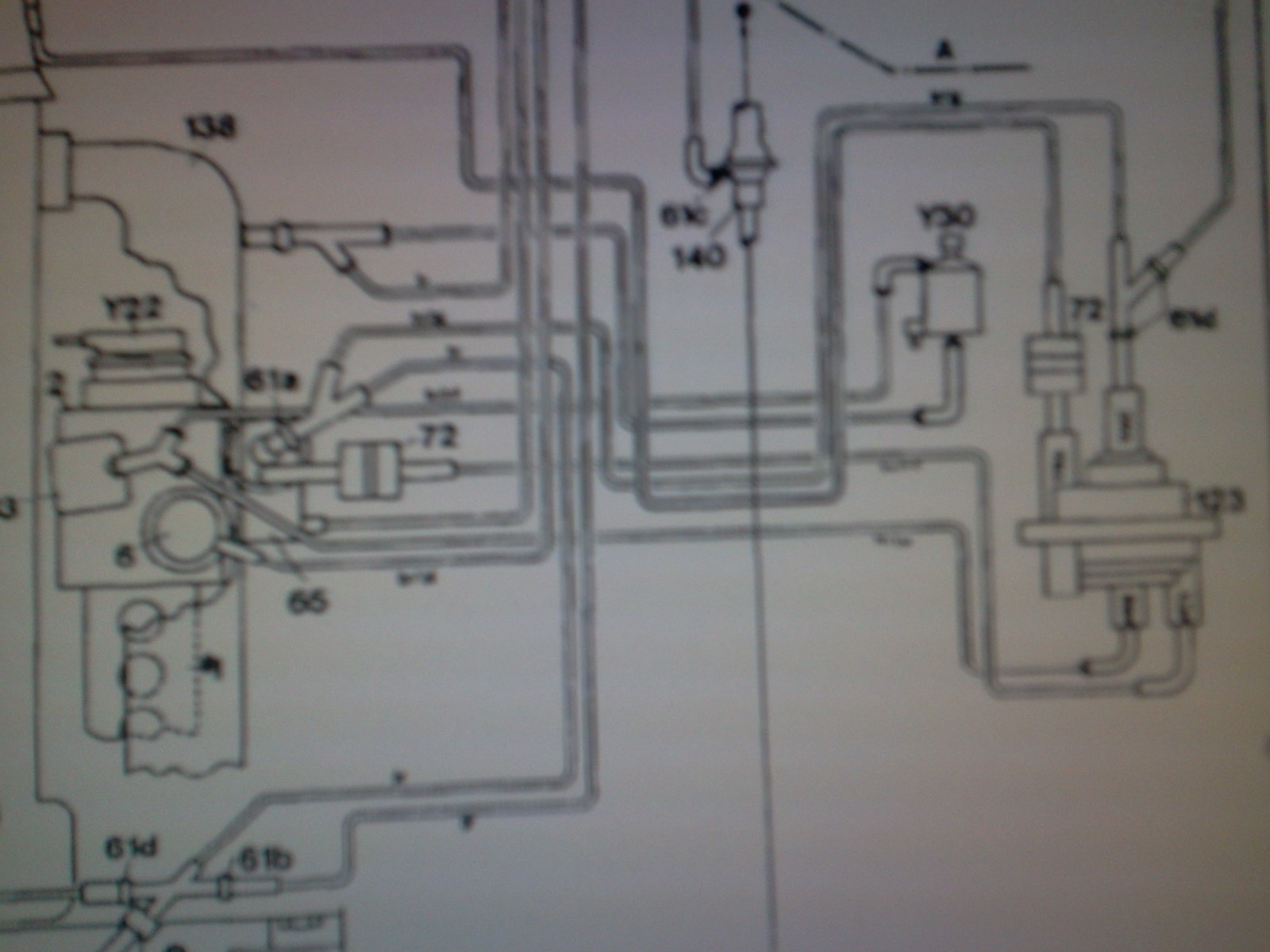

Мне бы еще схемку вакуумных трубок как чего у турбины и ее клапанов правельное подключение.И раз спасибо за помощь! Очень мало грамотных людей осталось по нашим мерсам!

вечером скину я просто сейчас с мобилы на компе есть схемы у меня на все дизеля 6й серии или дай мыло я тебе вечером скину ..файл большой может не влезть на форуме в сообщение

вот только одна может разберешься Фото0643.jpg справа приблуда которая у тебя может и не стоять ну а остальное думаю разберешься

Мне тоже схему пожалуйста tm-moto@mail.ru
Меня интересует как скидывается вакуум с регулятора холостых оборотов.
