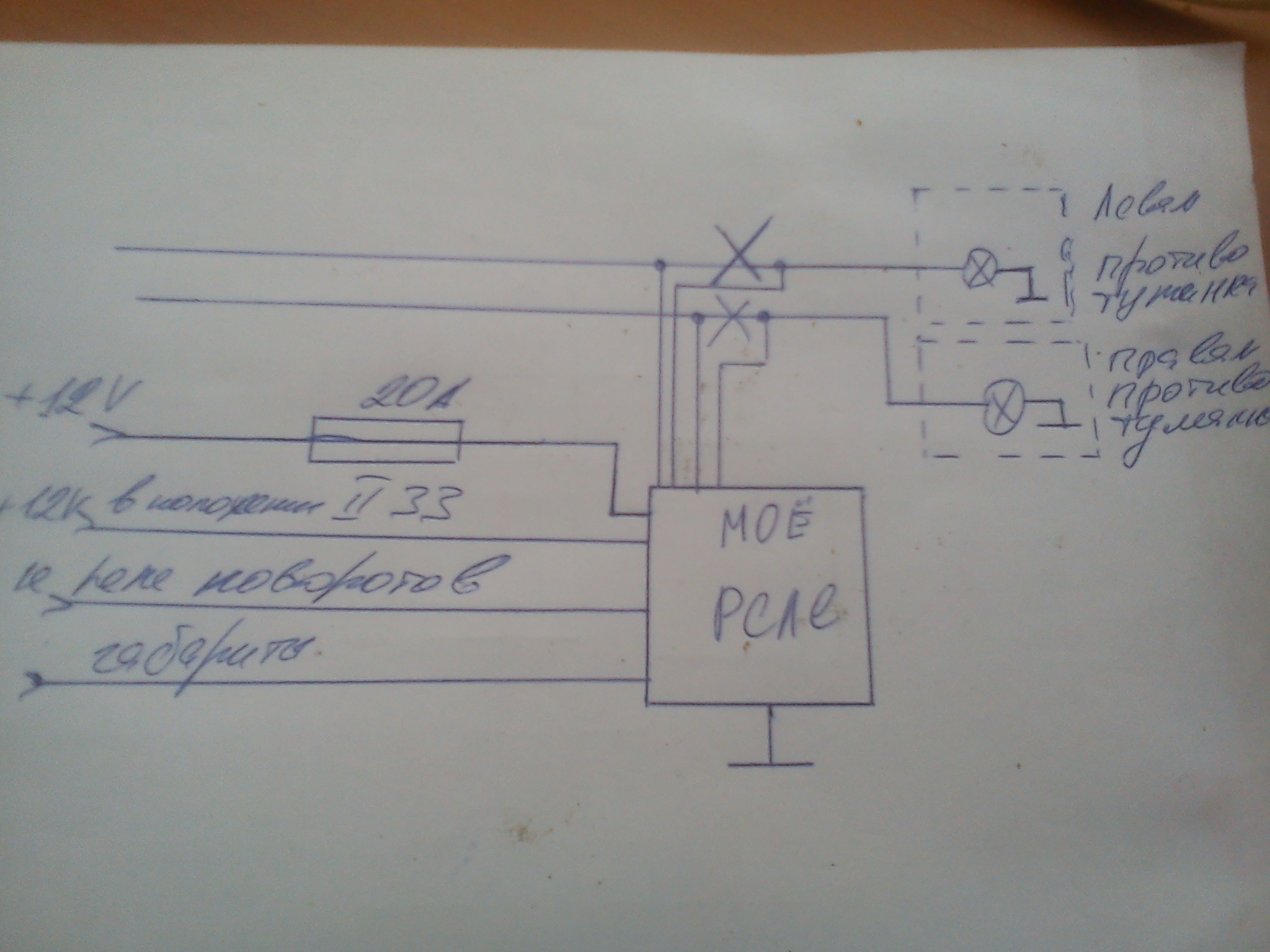

Ко мне этим летом обратился один человек с не обычной на мой взгляд просьбой - деактивировать на W203 функцию подсветки поворота... Это функция, если кто вдруг не в курсе, включает противотуманку со стороны поворота, т.е. поворачиваете вправо - включается правая противотуманка, вышли из поворота - противотуманка выключилась, а если налево - то левая противотуманка. Я деактивировал... и буквально через пару дней приехал этот человек ко мне опять - активируй мне ее назад. Ну а после я нескольким клиентам активировал ее бонусам (а че не сделать людям приятное - со СТАРом это оч просто), потом я поездил с этой функцией сам - оказалось действительно оч. удобно. Ну а сейчас день стал короче и... я решил почему бы не сделать тоже самое на моем W140 - сделал, собрал и установил небольшое электронное реле, теперь при включенных габаритах, в моем W140 при включении поворота включается еще и соответствующая противотуманка, подсвечивая поворот. Удобно получилось. может выпускать мелкосерийно? Кому-нитьь интересно? Прилогаю схему подключения устройства. Подключение и монтаж гораздо проще монтажа и подключения низкопробной сигналки. Один провод с реле поворотов, один +12В, один +12В при включенном зажигании, один к габаритам или фарам, ну и один на массу, далее включаем реле в разрыв проводов на правую и левую противотуманку и усе!

Мне - не интересно.
Противотуманки не настолько хорошо заглядывают в поворот, что бы ими постоянно "моргать". Резкое их включение будет раздражать - надо придумывать какой-то конденсатор.
Более-менее неплохая штука - это специальная отдельная лампа подсветки поворота, как на 221-м, старом Кайене или старых Кадиллаках. Но даже это все равно не идет ни в какое сравнение с активными фарами которые сами направляют пучок света в поворот.

Да не проблема - можно добавить плавный розжиг, хотя как по мне так это лишнее, опять же в штатных мерсовских системах розжиг тоже обычныйРезкое их включение будет раздражать - надо придумывать какой-то конденсатор.

там еще и туманка вбок светит. на 140 туманка светит вперед - ТС так и не вкурил, что эффект будет не тот)Мне - не интересно.
а так да, c ILS это несравнимо совершенно

В рестайле противотуманка стоит под фарой ближнего света и "бьет" в сторону гораздо эффективнее бары ближнего света, хотя бы потому что световой пучок противотуманки ПО ОПРЕДЕЛЕНИЮ более рассеян. Тот же эффект впрочем и на дорестайле - вчера проверяли.на 140 туманка светит вперед
Ты не понял - я уже езжу с этой системой.ТС так и не вкурил, что эффект будет не тот)
Ну так и стоимость этой системы гораздо выше, причем подозреваю порядка на два.а так да, c ILS это несравнимо совершенно

Я ездил на Максиме с этой системой - НО я вам предлагаю систему близкую к штатной, появмвшейся на более поздних моделях с минимальными переделками.
вот как на фото, в бампере подсветка поворота
Опять же если вы готовы врезать в бампер своего мерина вот такой дополнительный фонарь, то мое реле именно то к чему этот фонарь логично подключить, не так ли?

Перенесу сюда замечание из другой темы
И мой ответпри перестроении тоже включается туманка да?
Да, конечно, сразу мне это показалось проблемой, но не все авто оснащены ЕСП и имеют датчик угла поворота руля... НО - как выяснилдось уже в ходе испытанийэто - это удобно, даже днем и повышает безопасность - - при перестроении/обгоне и т.п. водитель впереди едущего авто видит в зеркало не только ваш поворот, но еще и противотуманку - причем одну, а за такой факт глаз водителя цепляется гораздо больше, чем если бы этих противотуманок горело бы две, (я думаю все согласятся что на авто на котором не горит одна лампа вы машинально обращаете внимания больше чем на остальные авто, где горят все лампы стандартно) ну и к тому же когда водитель впереди едущего авто видит больше света, он еще и уступает вам дорогу сдвигаясь немного в сторону. Ну и, естественно, это только при включенном свете фар т.е. в ночное время. А вообще доп клавиша и систему можно отключать - СТАР с данным устройством не нужен.

Я с радостью приниму здесь критику устройства - ибо на основе этой критики работа устройства может быть подкорректирована.БУГАГА
жигули форева
НО по поводу твоих ... - вот тебе здравый довод и пока ты его не опровергнешь х..ни не пиши - на более поздних моделях эту функцию инженеры даймлера (перед которыми вы, батенька, ломите шапку - весь форум в свидетелях) посчитали нужной и применили, а на жигулях нет. Так что, если испытывайте таковую нужду - можете сходить в туалет и облегчиться. Удачи и успехов вам там!
