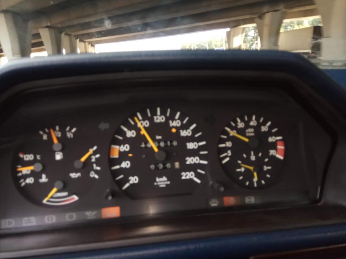

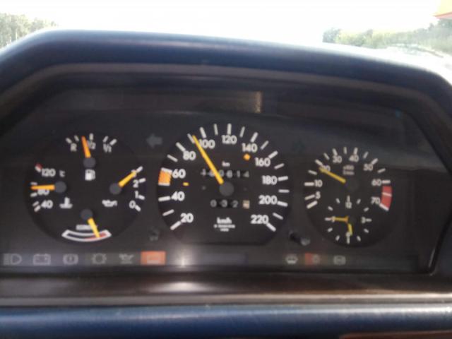

#19 ОФФЛАЙН   Zavitay
Zavitay
  • Cообщений: 64
Отправлено 13 August 2017 - 21:05
Феном самое точное, причем, "по моргунчику" -- им даже объяснять не надо, что это такое (поморгал - замерили именно в этот момент). Вариант Бе -- найти публичный детектор. В питере такой под Литейным мостом стоит. Проехал, он тебе показал твою скорость. Совпадает с джипиэс, если что.
Дабы не плодить темы.
Подскажите,реальное ли показание тахометра? На слух,вроде поболее. КПП 4 ступка.
#20 ОФФЛАЙН   persona_non_grata
persona_non_grata
  • Cообщений: 6843
  • Город:Витебск
    Велик colnago
Отправлено 13 August 2017 - 22:34
Какой редуктор и размер колес?
Велик colnago  :wub:
