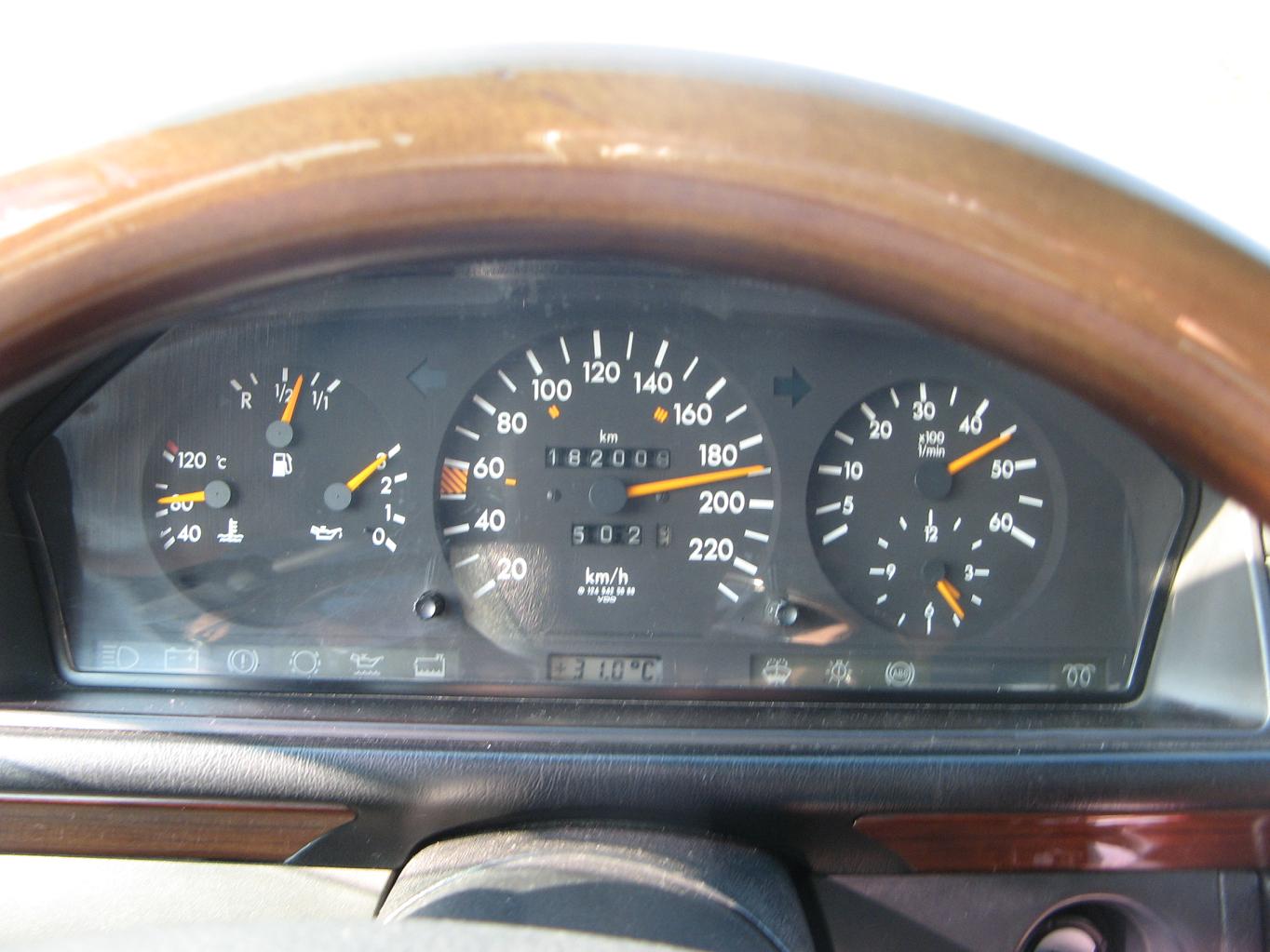

мой 602962 на АКПП разгон 11сек до сотни максималка 190...603й просто курит. вдалеке....IMG_0117.jpg
На низах очень хорош!
605 там рядомс не лежит... :super:
