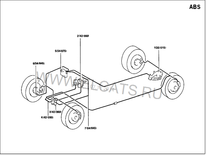

Еще вопрос, вернее просьба. Кто-нить нарисуйте схему соединения трубок от ГТЦ до гидроблока и от гидроблока до колес.

Отправлено 07 November 2014 - 20:51
а в элкатсе ее нет?
#6 ОФФЛАЙН   ily9570
  • Cообщений: 10988
Отправлено 07 November 2014 - 20:59
а в элкатсе ее нет?
есть обзорные..
#7 ОФФЛАЙН   BRdm
BRdm
    заблокирован
  • Cообщений: 9551
Отправлено 07 November 2014 - 21:06
ну по ним вроде понятно...
если совсем непонятно - могу сфоткать на днях
#8 ОФФЛАЙН   чайник со свистком
чайник со свистком
  • Cообщений: 3816
Отправлено 08 November 2014 - 05:14
Если расположение на картинке соотвествует дейсвительности, то фоток не надо. тут все понятно. Я сомневался - вдруг просто схема, что это есть без учета положения трубок..

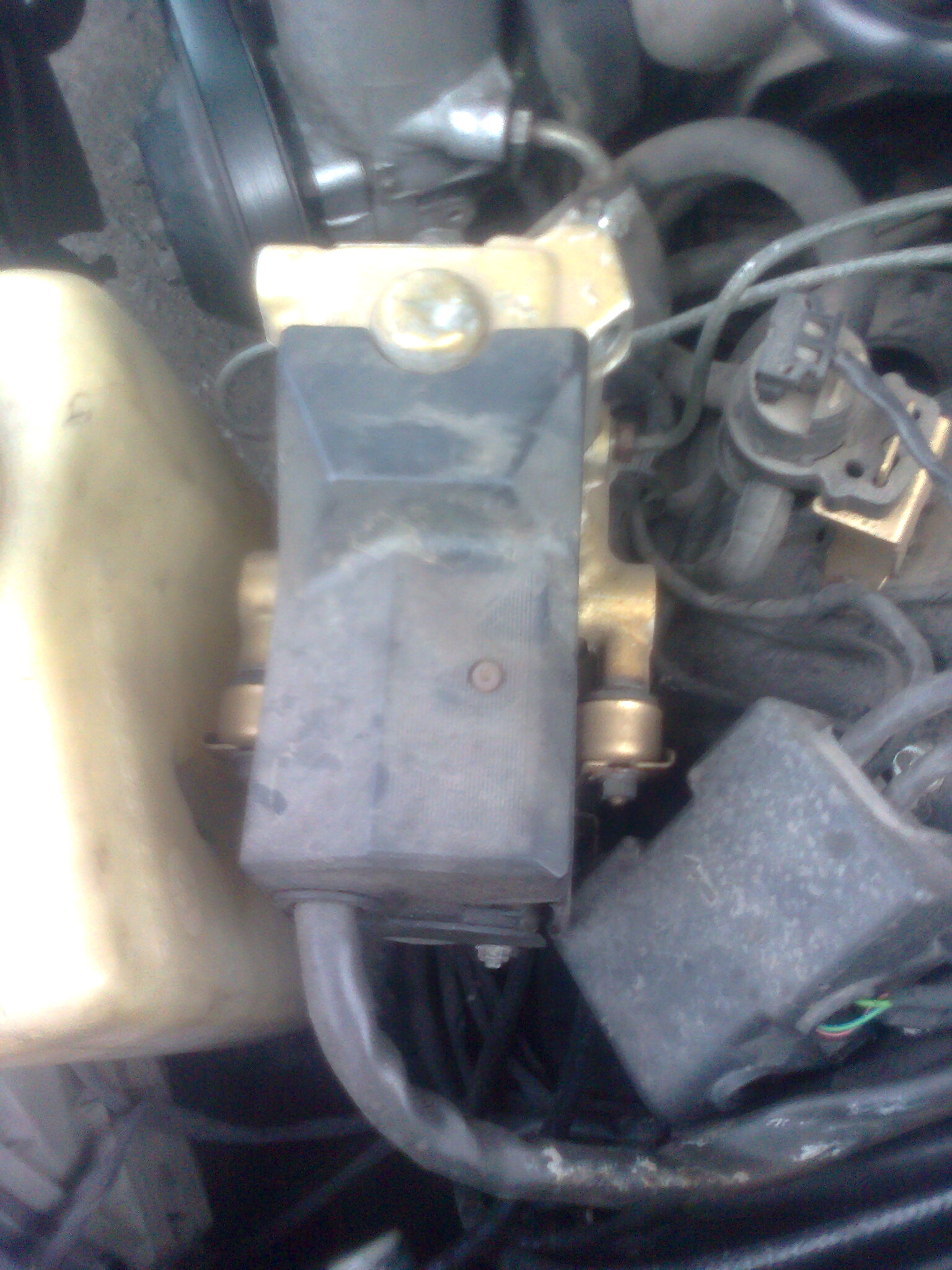

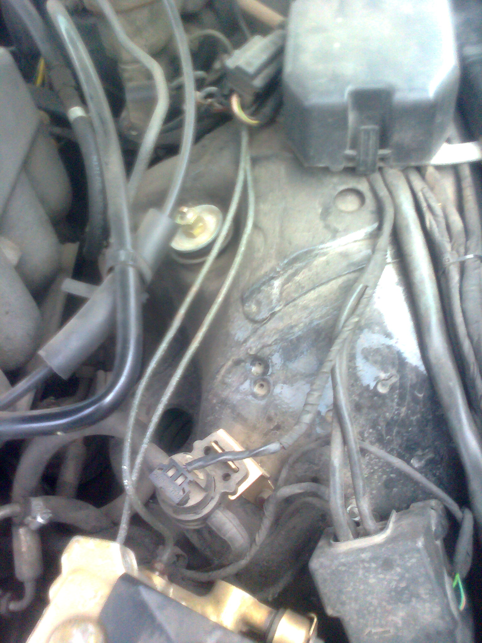

#19 ОФФЛАЙН   mehadik
mehadik
  • Cообщений: 1780
    W202, С220
Отправлено 10 December 2014 - 00:07
вот так у меня в процессе

#20 ОФФЛАЙН   BRdm
BRdm
    заблокирован
  • Cообщений: 9551
Отправлено 10 December 2014 - 00:22
а что за блоки маленькие 2 штуки рядом ?
