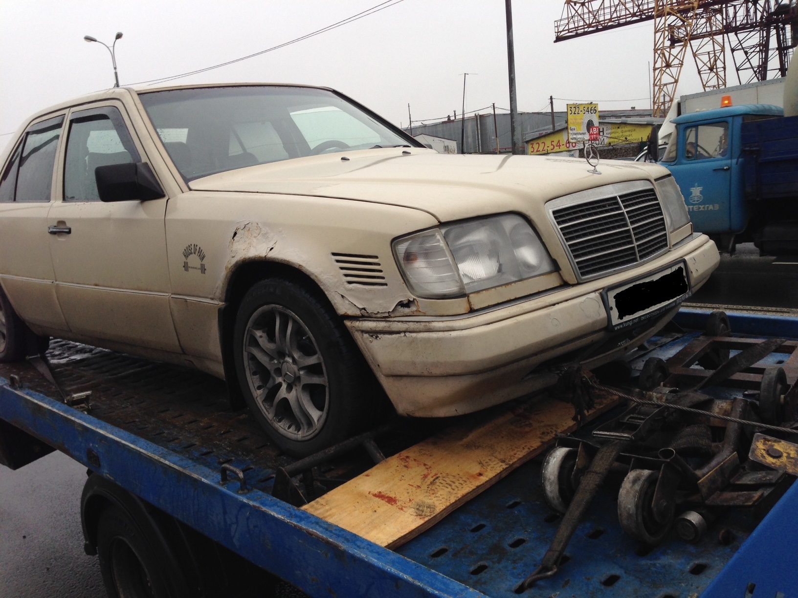

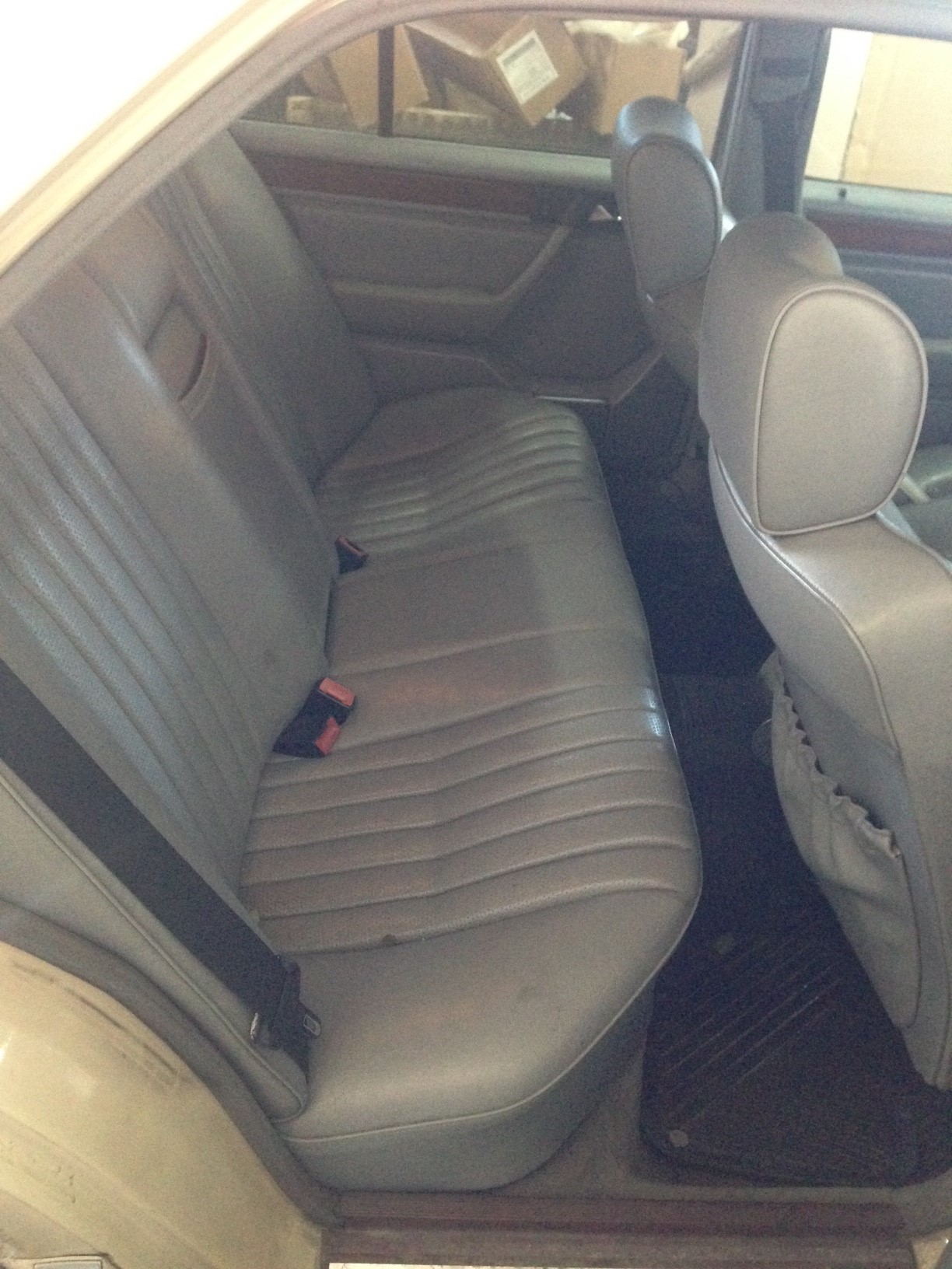

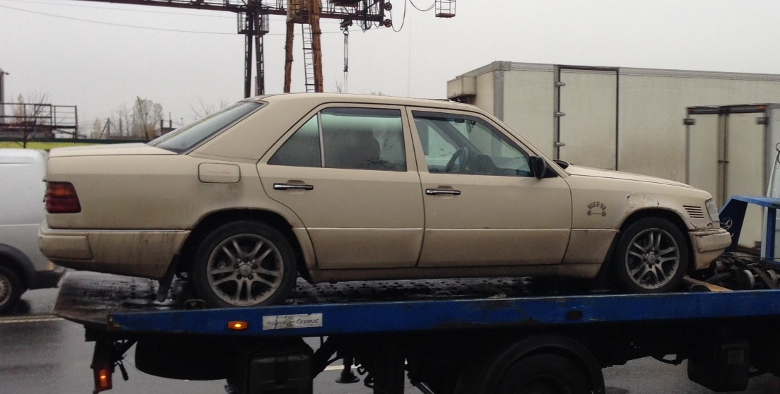

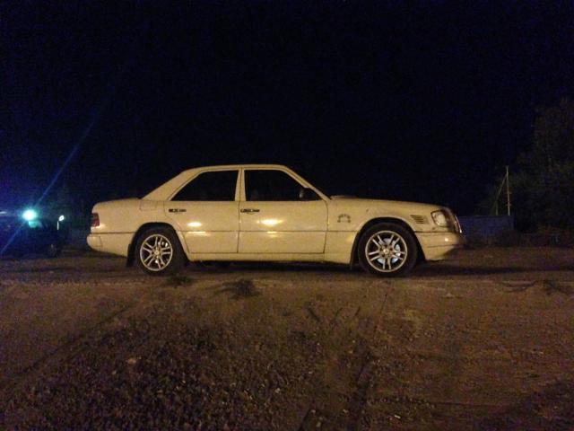

В общем движку крышка, колено и шатуны, ну что-то такое. сняли поддон а там стружка. Выгоднее найти другой движок. В итоге решено не чинить, нет желания этим заниматься, может кому нужен отдам недорого, около 80 тыс, но срочно! Была замена кузова в 2008 году, кузов от 300Д. Думаю утилизировать, хотя и жалко. Общее состояние удовлетворительное, по кузову много недочетов, но стаканы не гнилые, автомат живой. Проблема только в движке. Диски 16, резина правда уже лысовата. В общем кому интересно могу скинуть фото.
Фотки:

Фотки скинул. За 150 никто не возмет, я уже думал. Сам брал его за 140 в свое время. Б/у это кот в мешке. Есть варианты на авто.ру и получше, за меньшую стоимость, правда не дизель, но у меня с кузовом не все гладко, и салон не идеальный. Это по сути отличный поджопник. Хотя я на нем ездил с Питера в Одессу и обратно. За все время ни разу не подвел. Вопрос в другом что нет времени этим заниматься. Я буду только рад если кто-то продлит ему жизнь и будет кататься на нем в удовольствие.
