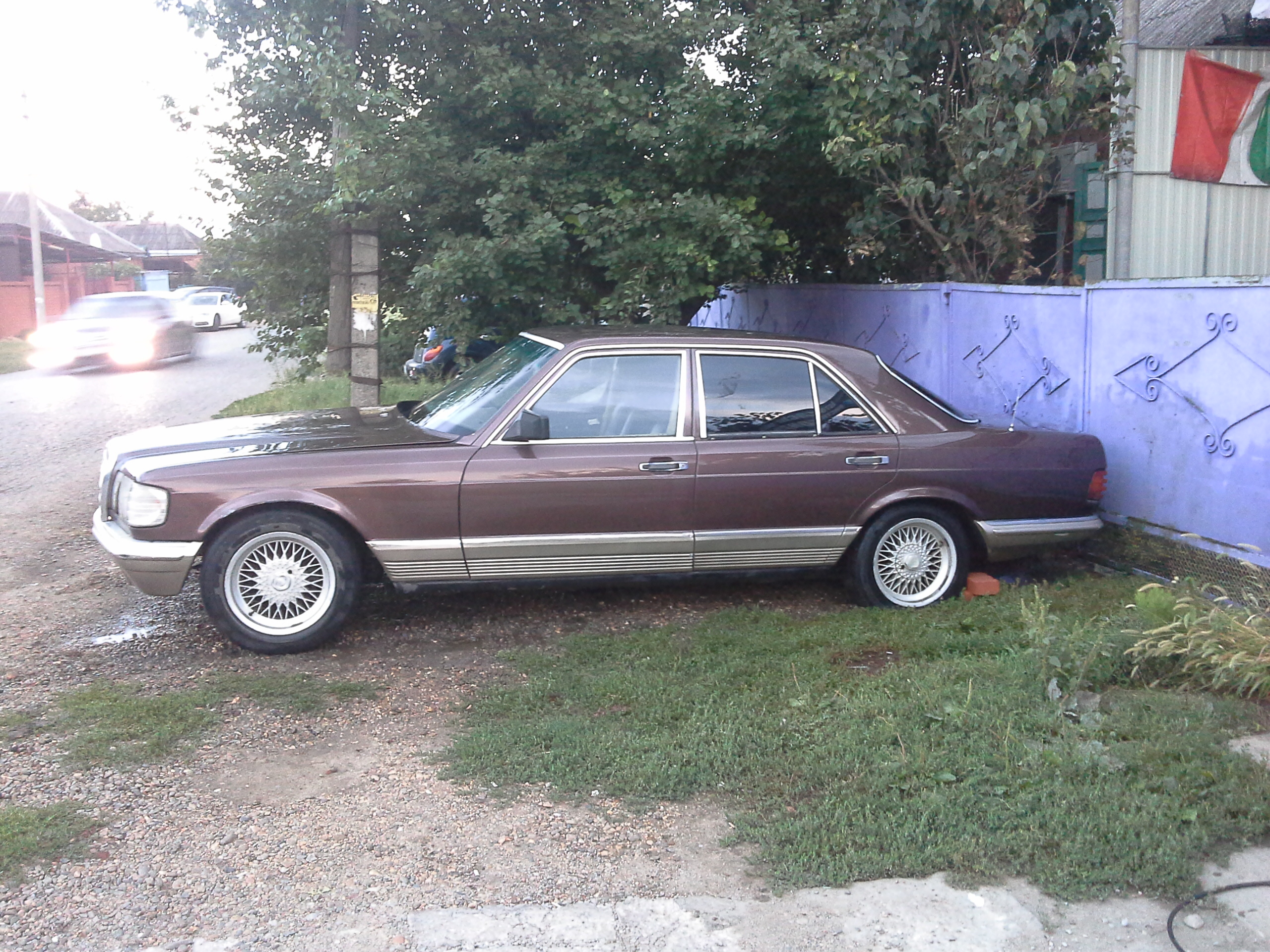

Уважаемые коллеги мерсоводы !!!! Купил себе мечту 126-го с уставшим двигателем. Мало того там уже 3.8 небыло и стоял м110 с поймавщим клином. Я уже незнаю какой туда воткнуть...один говорит м103 другой поставь старый м110.. третий дизель. И связи с этим я прошу посоветовать какой же все таки поставить но я незнаю некоторых вещей например...
1. К коробке автомат от м110 можно только этот двигатель поставить??? МОЖНО ли поставить м103 к коробке от 110
2. Оптимальный литраж для данного кузова чтоб и негонять и чтоб расход был умеренный нехочу 5 или 6 литров возможно прям напишите какое двигло и коробка.
3. Возможно ли поставить посовременее двигло с инжектором с коробкой автомат с мозгами... и вдальнейшем подключить газ 4-го поколения...
Прошу реальной помощи а то голова уже забита разной инфой. Заранее спасибо
