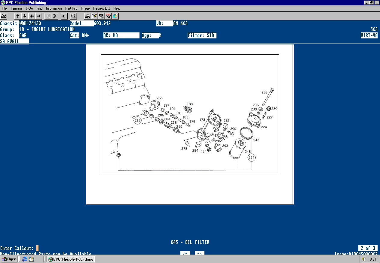

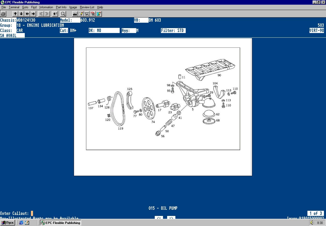

#20 ОФФЛАЙН   arkady
arkady
  • Cообщений: 9
    W140
Отправлено 14 November 2014 - 22:26
om 603
