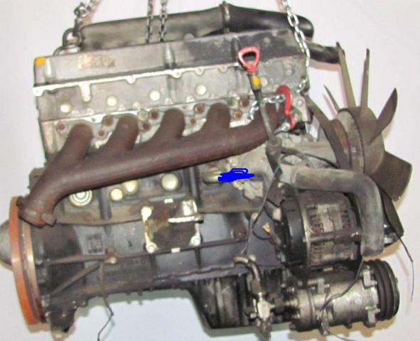

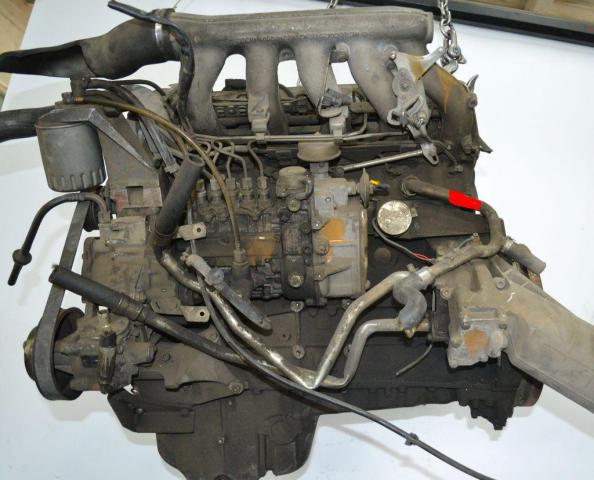

Нет у меня клапанов! :) Это же рекс!
Короче на шланге от блока к кранику?
тут: engine_Mercedes_Benz_602.940_7.jpeg где красным показано?

Отправлено 24 November 2014 - 00:24
или тут где синим: engine_Mercedes_Benz_602.940_2.jpeg

Стоит на выходе из печки после клапанов и кочает в блок! Именно из печки.
Где синим. С красного в печку из печки в помпу из помпы в синий

Где синим
Всё время думал что это подача на печку от помпы!

На помпе два патрубка Прямым в печку боковым в синий
Сообщение отредактировал genzemarta: 24 November 2014 - 00:53

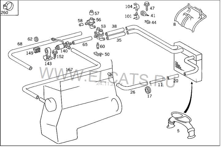

А вот эта схема говорит обратное: помпа.png
Под номером 140 эта самая помпа на сколько я понимаю и она стоит на подающем в печку жидкость патрубке 167, затем как в ваших легковухах стоят клапана печки(№53) которые делаят ОЖ на 2 потока на левую и правую половину салона, затем в радиаторе отопителя ОЖ опять соединяется в один поток и уходит в мотор через патрубки 20, 11, 26!
Выходит стоит она на синем участке на фото, но это подача, а не обратка!
65 это вход в электро помпы другой 167 это выход из помпы

Отправлено 24 November 2014 - 00:57
Короче по схеме ОЖ идёт из основной помпы которая прикручена в блок в доп электропомпу, затем в радиатор печки и из него возвращается в голову(блок)!
