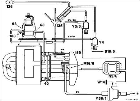

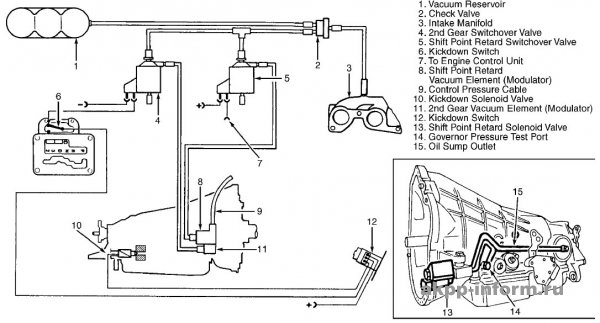

Еще вопрос. Может у кого есть информация, знания или ссылка на вакуумную схему к акпп.
У меня 722.408 мотор m102(132л.с) win 1240231b486408
В elcats по моему win выдает какую- то простую схему, согласно которой у меня идет одна трубка с впускного коллектора на вакуумный модулятор. На самом деле у меня что-то более замудреное: с впускного коллектора через тройник идут две вакуумные трубки, которые соединены через какие то реле, датчик на двигателе и т.д. и т.п. Смотрел снизу: к коробке подходит одна трубка, только не вакуумному модулятору, а с противоположной стороны к желтой штуке в которую входит трос.
Вроде в elcats нахожу схему похожую нв мою, но везде выдает что на данной модели такой детали нет.
Короче я запутался. На вакуумном модуляторе у меня ничего не надето, а откуда вести шланг не пойму.

от вакумнго регулятора идёт трубочька до коллектора. сними крышку фильтра и все увидеш

вот еще

Значит на модулятор трубка с коллектора идет своя напрямую без всяких тройников.
Наверное не внимательно смотрел. Тройник у меня на коллекторе у 4-го цилиндра. А эта трубка по ходу должна идти согласно схемам от 3-го цилиндра.
Скорее всего там заглушка на штуцере коллектора как для машин с мкпп. Поэтому мог не обратить внимания.
Буду завтра смотреть.
Может ли быть дело в штуке номер 13 на картинке в сообщении номер 9? Что это? На нее идет трубка от крышки регулятора.

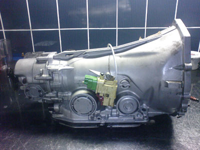

.Так это и есть модулятор,с правой стороны по ходу машины там входит тросик и рядом вакуумная трубка.С другой стороны кулиса переключения,разъем , крышка регулятора.Так получается вакуум у тебя подключен .Где-то у тебя что-то забилось.сюда сходи,на этом сайте мне помогли.

У меня к этой желтой штуке подходит вакуумная трубка.
Но мне кажется что и к самому модулятору тоже должна подходить трубка. Все схемы об этом говорят. Да и штуцер есть(на фото видно).
Завтра буду промывать гидроблок.
Книга 1000 что я тебе отправил,стр.51, какая-то у тебя коробка с наворотами.Может я что -то и попутал,давно не под машиной лазил,у меня вроде бы одна трубка подходит, на твоем фото вроде модулятор,на нем должен быть резиновый колпачек. Вот твоя коробка наверноИзображение?
