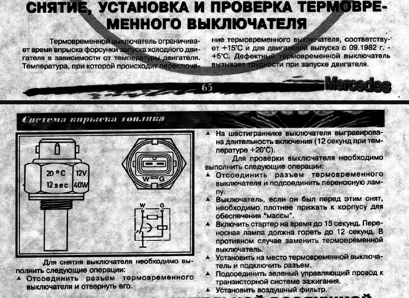

Попробуй с пусковой форсунки снять клемму, и пробуй заводить горячего (чтобы найти её, сними корпус фильтра - и увидишь её между 1-м и 2-м циллиндром). Если будет заводиться без проблем знач проблемка - помоему с датчиком температуры что стоит рядом с датчиком темрературы для приборки (они оба стоят рядышком на головке, с правой стороны походу движения авто)

Принцип работы этой пусковой форсунки щаключается в том что, пока мотор холодный контакты датчика замкнуты-и во время поворота ключа в замке, когда идет питание на втягивающее реле стартера - параллельно должно идти питание на открытие пусковой форсунки ( она впрыскивает бенз в каналы холостого хода). А при заводе горячего двигателя - контакты на датчике должны быть разомкнуты и форсунка не должна открываться.
#6 ОФФЛАЙН   djpanfill
djpanfill
  • Cообщений: 62
    126 e280
Отправлено 28 November 2014 - 00:03
вот еще добавочка из букваря
