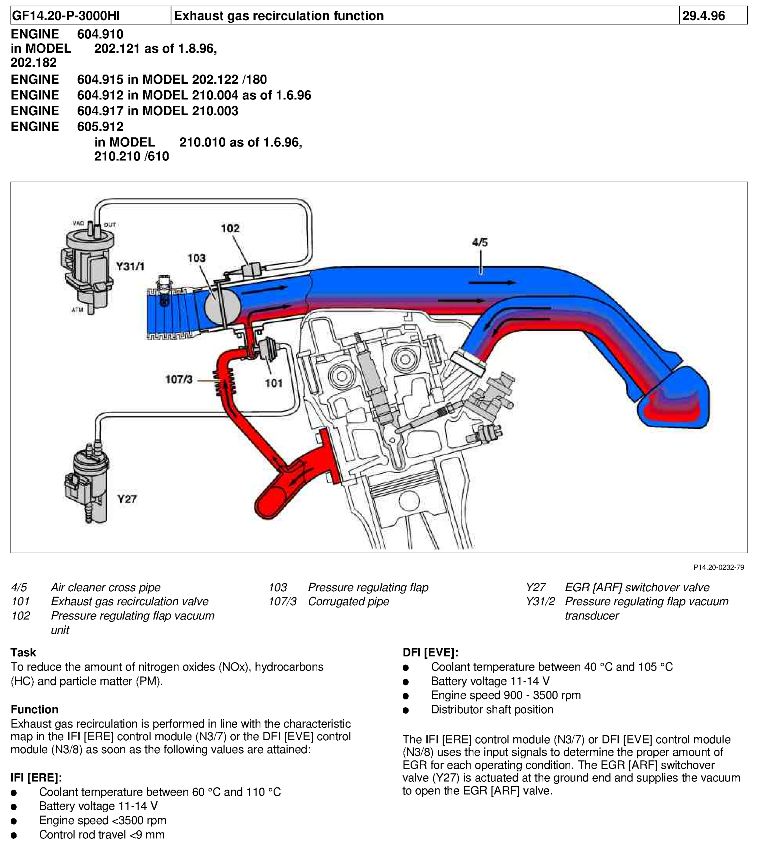

Может ЕГР не работает-не приглушить ли ее к чертям?! wow

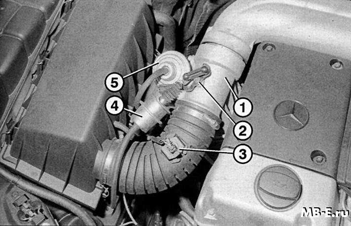

Вся эта лабуда предназначена для экологических целей(старая версия ЕВРО 2).Работает следующим образом:в определенных режимах работы двигателя открывается клапан EGR(клапан рециркуляции отработавших газов,на фото №5)и перепускает часть отработавших газов в впускной коллектор для их последующего дожига в самом двигателе.При этом частично ограничивается подача чистого воздуха во впуск(прикрывается заслонка внутри корпуса№1,которая вращается на оси№2,регулируется при помощи клапана№4(не помню точное его название).Оба клапана№№4и5 приводятся в работу с помощью вакуума,к ним подходят вакуумные трубки.№3-это подобие датчика массового расхода воздуха,он дает данные в ЭБУ двигателя.ЭБУ рассчитывает сколько в определенный момент подать отработавших газов и чистого воздуха во впуск двигателя,соответственно вакуумом реглирует открытие или закрытие клапана EGR и воздушной заслонки одновременно.При работе этой системы двигатель немного теряет в мощности и со временем сильно загрязняется впуск сажей,которая содержится в отработавших газах.Поэтому без вреда для двигателя(даже я бы сказал для пользы двигателю)эту систему отключают.Достаточно вставить в обе вакуумные трубки шарики от подшипника,подходящие по диаметру.Для верности еще ставят металлическую заглушку в виде пластины на канал клапана EGR.Клапан EGR будет всегда закрыт,а воздушная заслонка всегда полностью открыта.ЭБУ при этом усредняет данные с датчика массового расхода воздуха.Результат:всегда чистый впуск,прибавка мощности(правда незаметная по ощущениям).Минус:явно более заметный дизельный выхлоп.

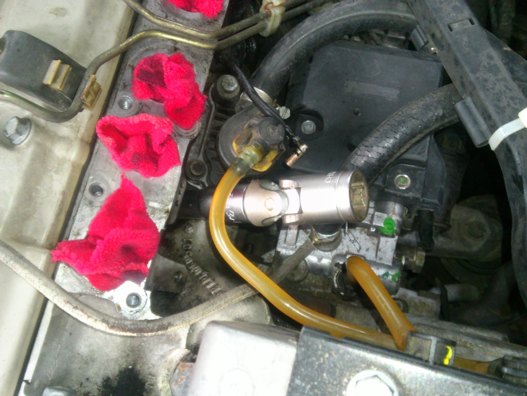

Подсос воздуха имеет место быть-если смотреть на прозрачную трубку подачи топлива с фильтра в насос лукас видны вроде как сбегают пузырьки воздуха или это капли дизтоплива

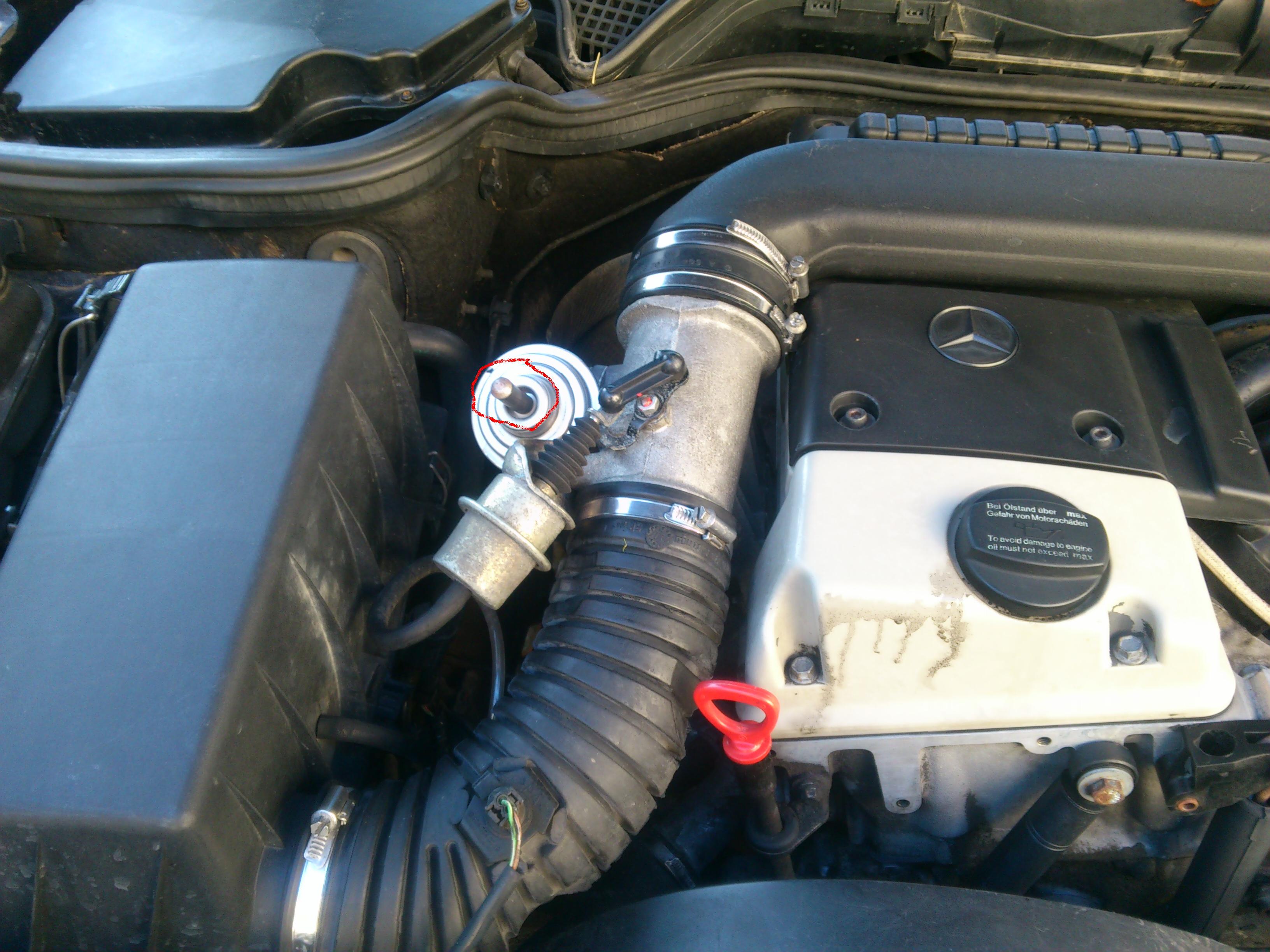

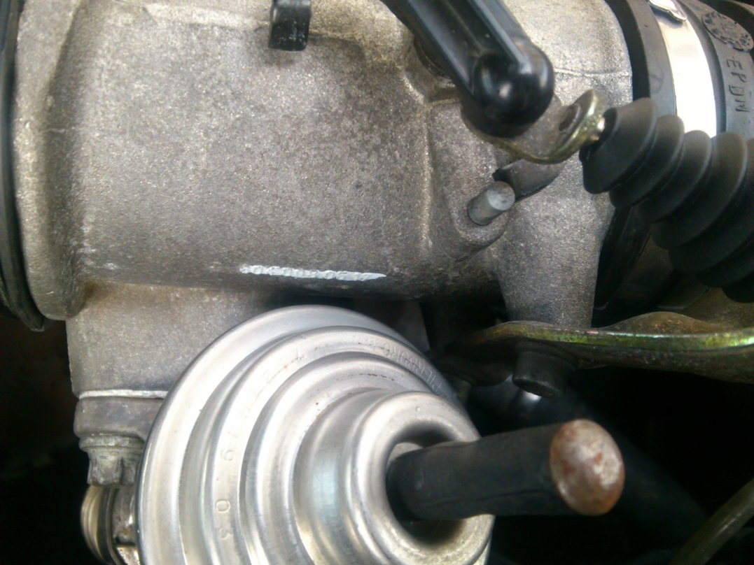

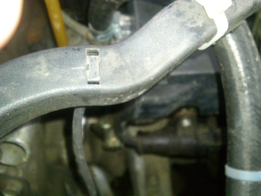

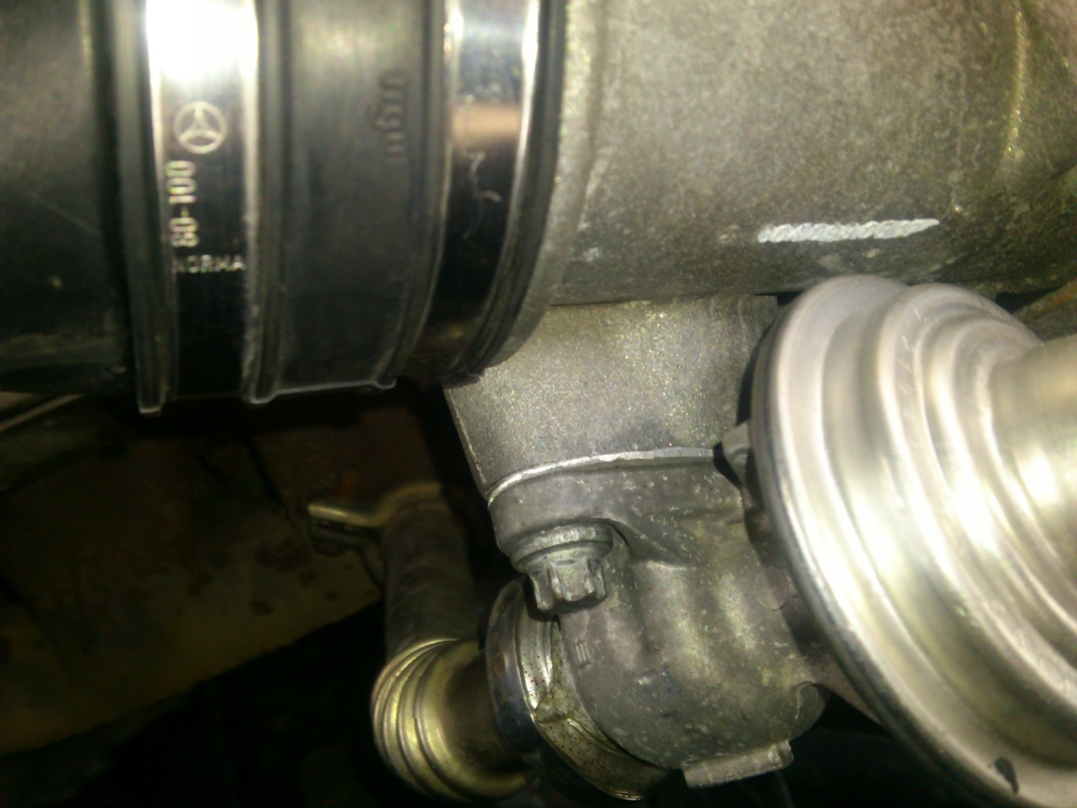

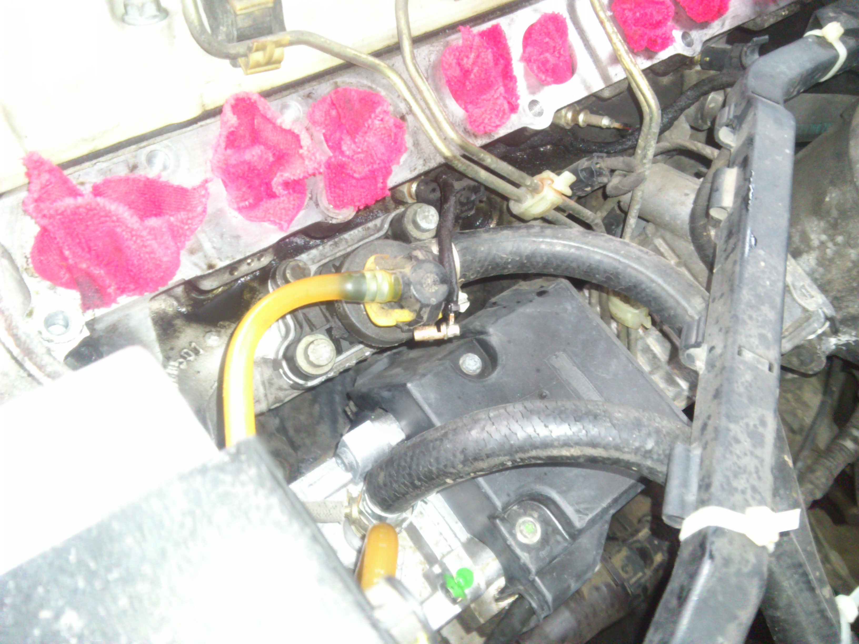

Только что от машины-присмотрелся а ЕГР то уменя вродека уже и приглушено!! На клапане трубка с болтярой! :biggrin:
Как говорится-Все уже украдено до нас!!!!!!! :confused:
И внизу под патрубком в приблуде маленьком стаканчике куда трубочки заходят торчит второй огромный болтище!Наверное туда вакуумная трубочка от клапана входила!

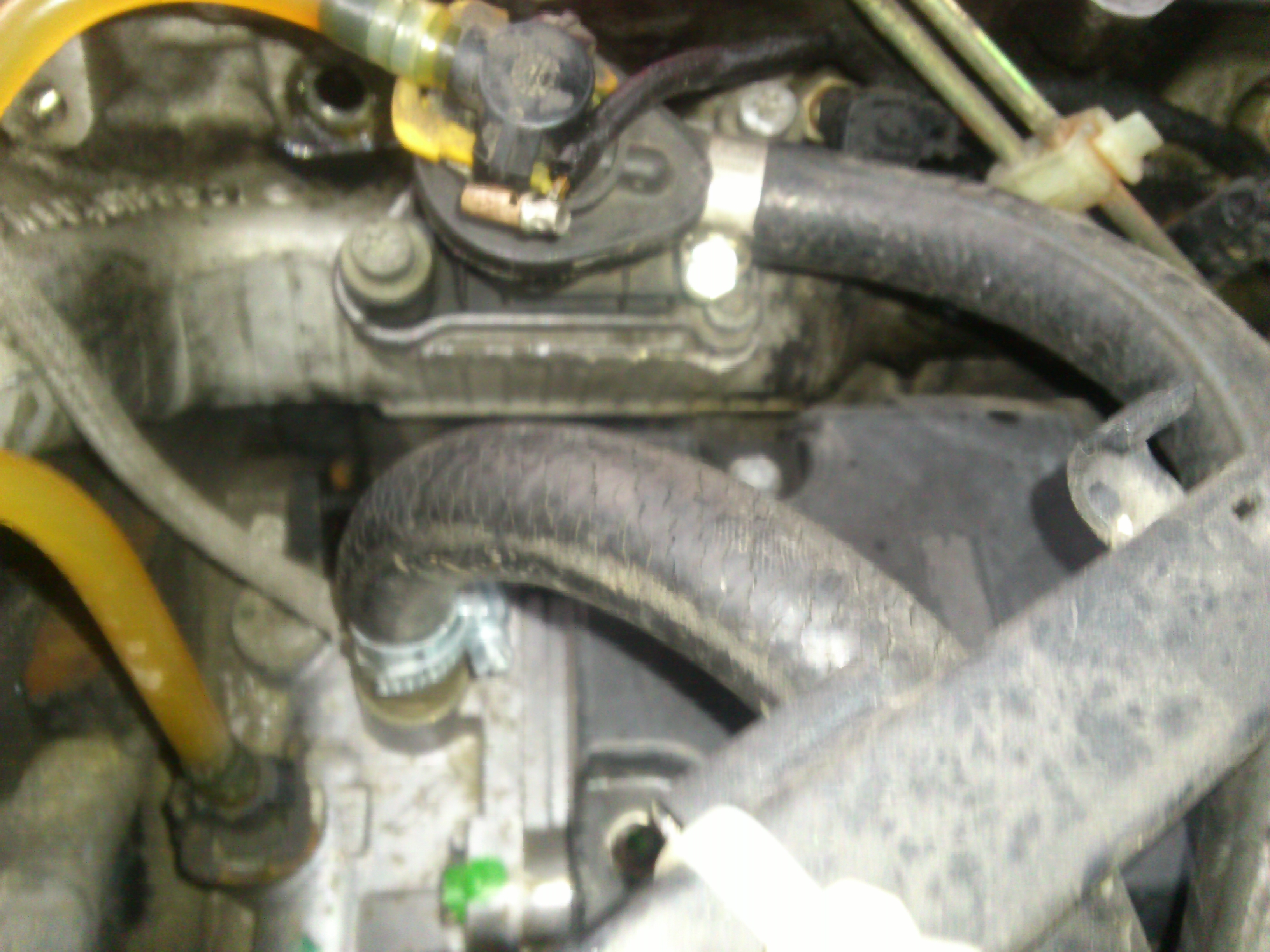

не гадай на кофейной гуще сделай диагностику, судя по фото , да егр у тебя заглушен. и на подогреве саляры, где ты сфоткал там не микротрещины, там скорее всего просто резинки и трубки уже ссохлись стали негерметичны

Нет СТАР ДИАГНОСТ! Да шланг потресканы около лукаса!

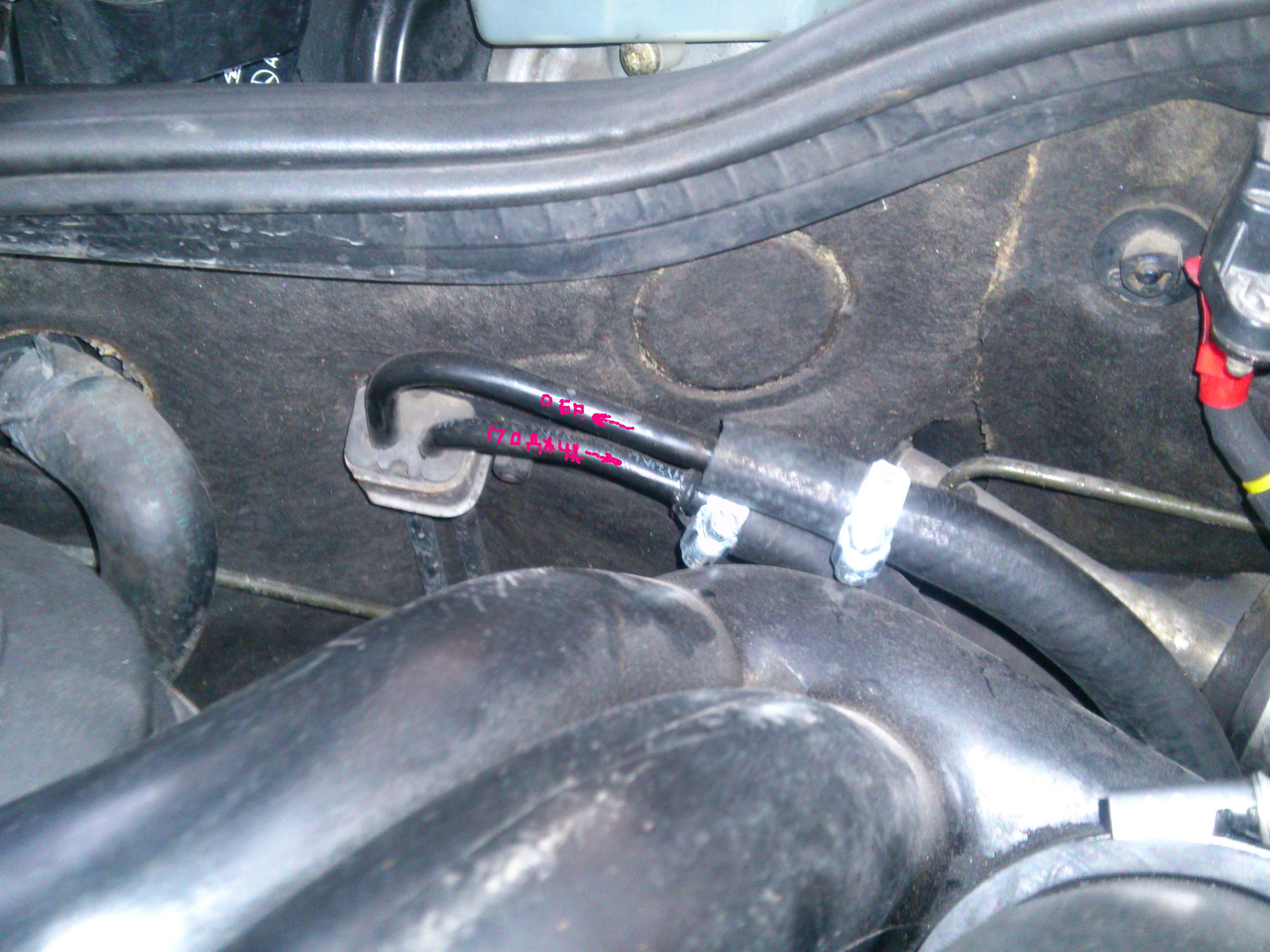

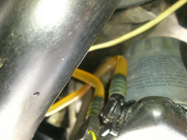

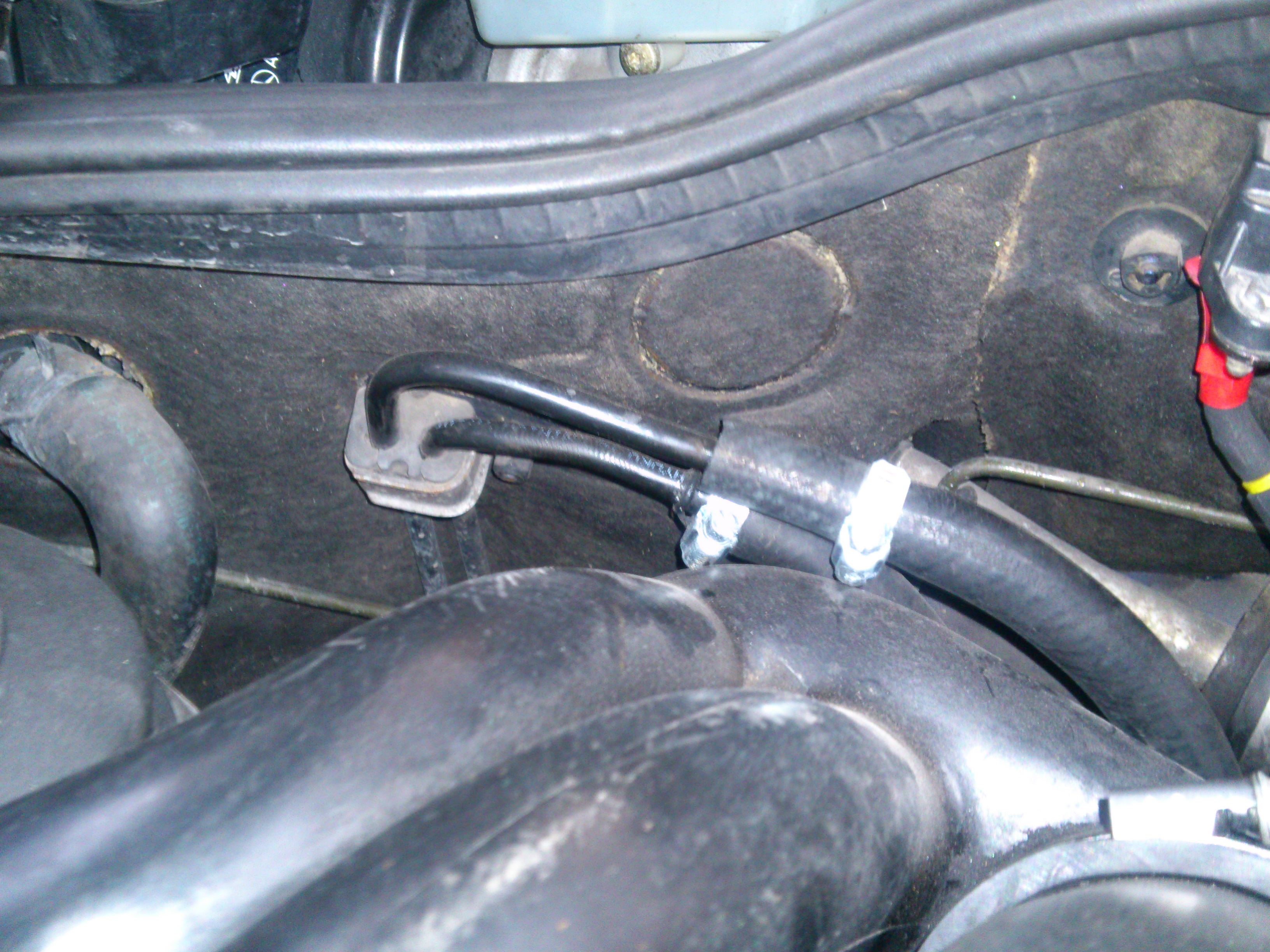

И какой шланг куда: На фото -верхний и нижний?!!

верхний, что на подогреватель - подача.

Понял-1 подача.Звонил б.хозяину-менял он эти шланги!

А вот по стальным трубкам - не подскажу, извини, не помню уже, да и перебивают их под днищем иногда, а потом меняют кто на резиновые кислородные. кто на медные - вот и путаница, а потом вот такая картина - я уже несколько раз сталкивался.

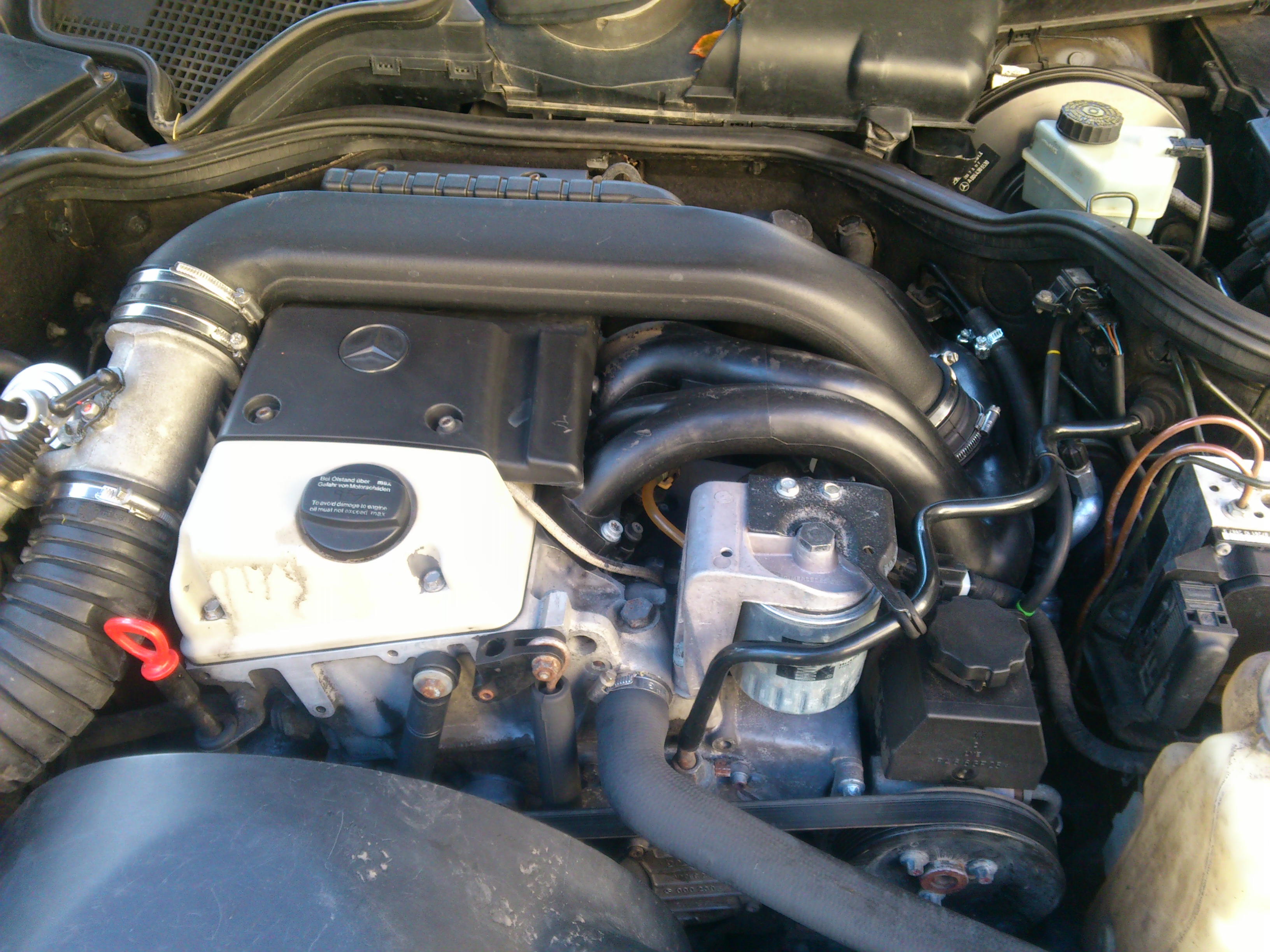

Вот и я о том же!Которая из двух стальных подача?!Если запитана на подачу трубка обратки и стоит она в баке выше чем 15-20 лтр. дизтоплива то и картина маслом получается!! :sad: Плюс соединительные короткие резиновые трубки снизу бака с стальными трубками со слов б.хозяина он тоже менял-и что куда втулил никому неизвестно!!!!!!
Сходил и посмотрел-трубка верхняя идет как и положено на подогреватель.Фильтр был плохо подтянут -дожал.
Ну если и перепутана подача и обратка то только снизу около бака!

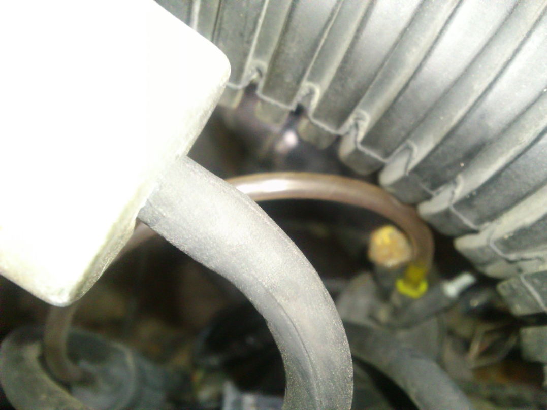

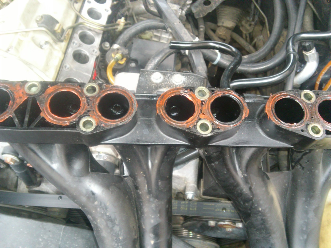

Сегодня посмотрел внимательней снявши центральный патрубок коллектора на трубки. И все таки обнаружил что на подогрев идет нижняя трубка а на обратку верхняя!!Получается перепутано.Кто точно знает_куда какая трубка.Или как определить?!! Снизу бака это возможно оределить?!
