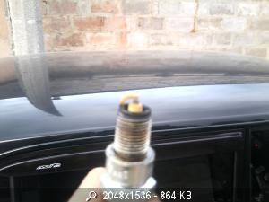

Мотор 1.8 910 в городе расход 18л аи92 на 100км пути Накат хороший у машины, пробок нет, ВВ часть новая и датчики новые, лямда новая компрессия не меньше 10ат в горшке Показания в КД во всех режимах 6.7-7.2в, во всех узлах залито победитель трения Вот как то так Цвет свечи такой же как на КАРТЫНКЕ:
Мистика однако :bangheat:

ну вообще 1.8 это 7-8 по трасса и 12 город - а если сейчас такой расход то есть проблемы ..
и кстатии свечи светловатые ,смесь бедноватая на вид
Регульнул по КД и пробовал по педальке тормоза Есшо бензин может поленный и как всегда не долив на АЗС
