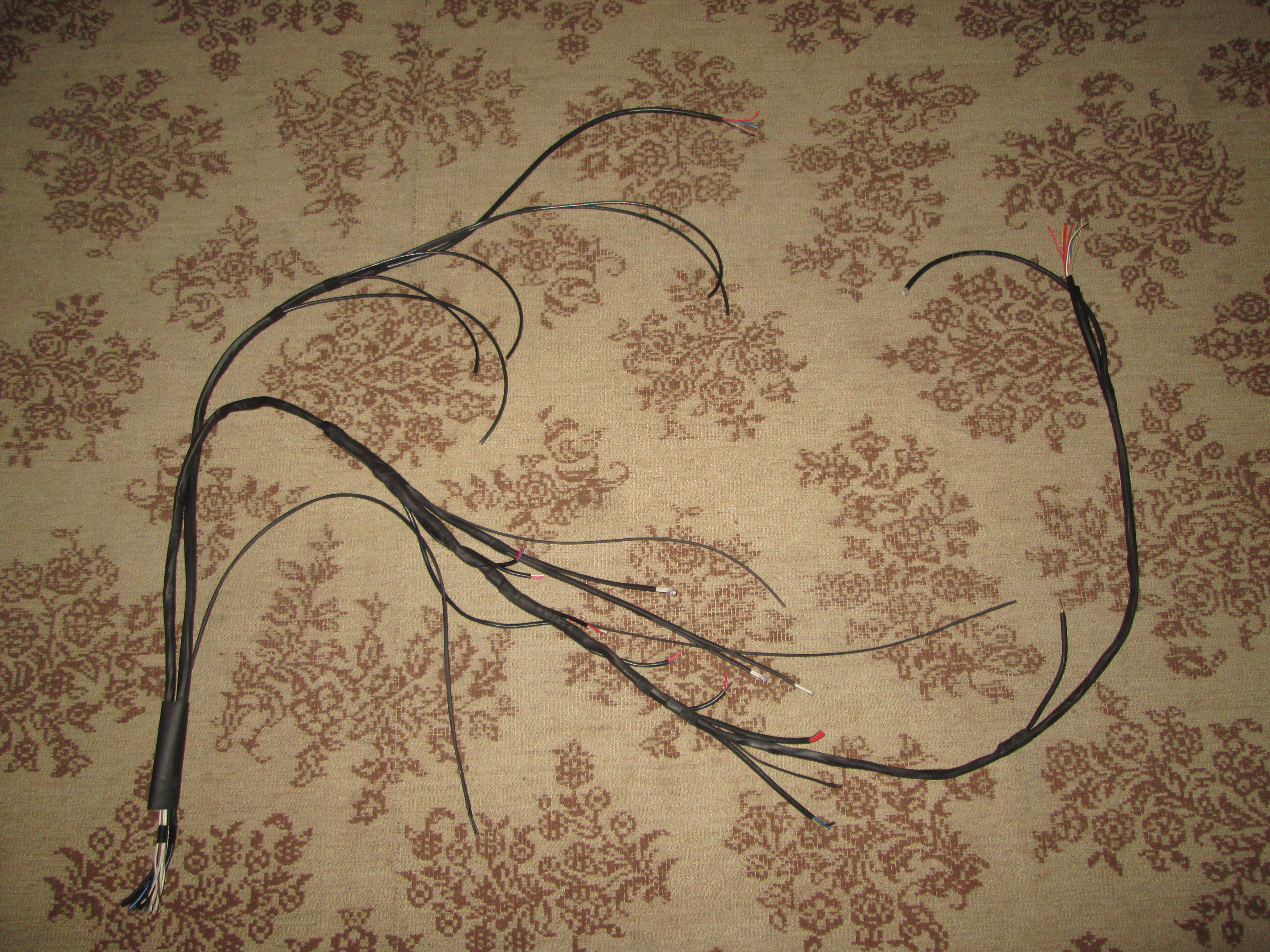

Хорошая новость пришла сегодня от koster_05 , это фото уже новой проводки, не оконченной но основа положена...

Ну вот, коса готова, теперь ждем когда придет и устанавливаем....

Ну что, долгожданная посылка пришла, помучались помучались и установили...) все работает и это радует...) качество проводки на отлично, спасибо за это Константину.... По моей проблеме из за которой менял проводку пока ни чего не скажу...( сегодня Марсик вел себя хорошо, но и проблема появлялась дважды и внезапно...( поэтому теперь на диагностику и позже напишу результат....
