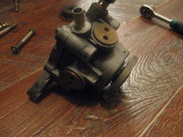

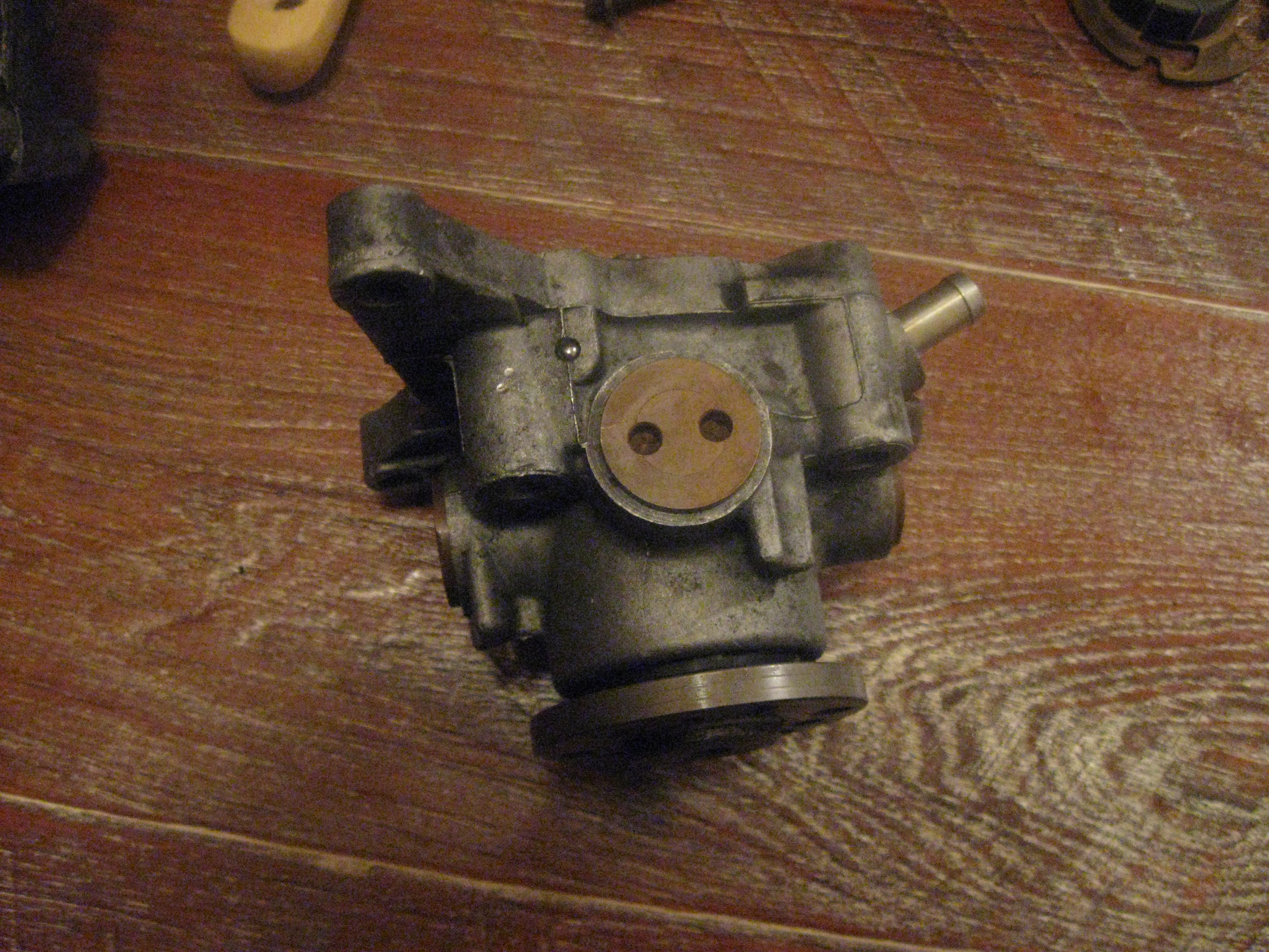

подскажите как вал снять?

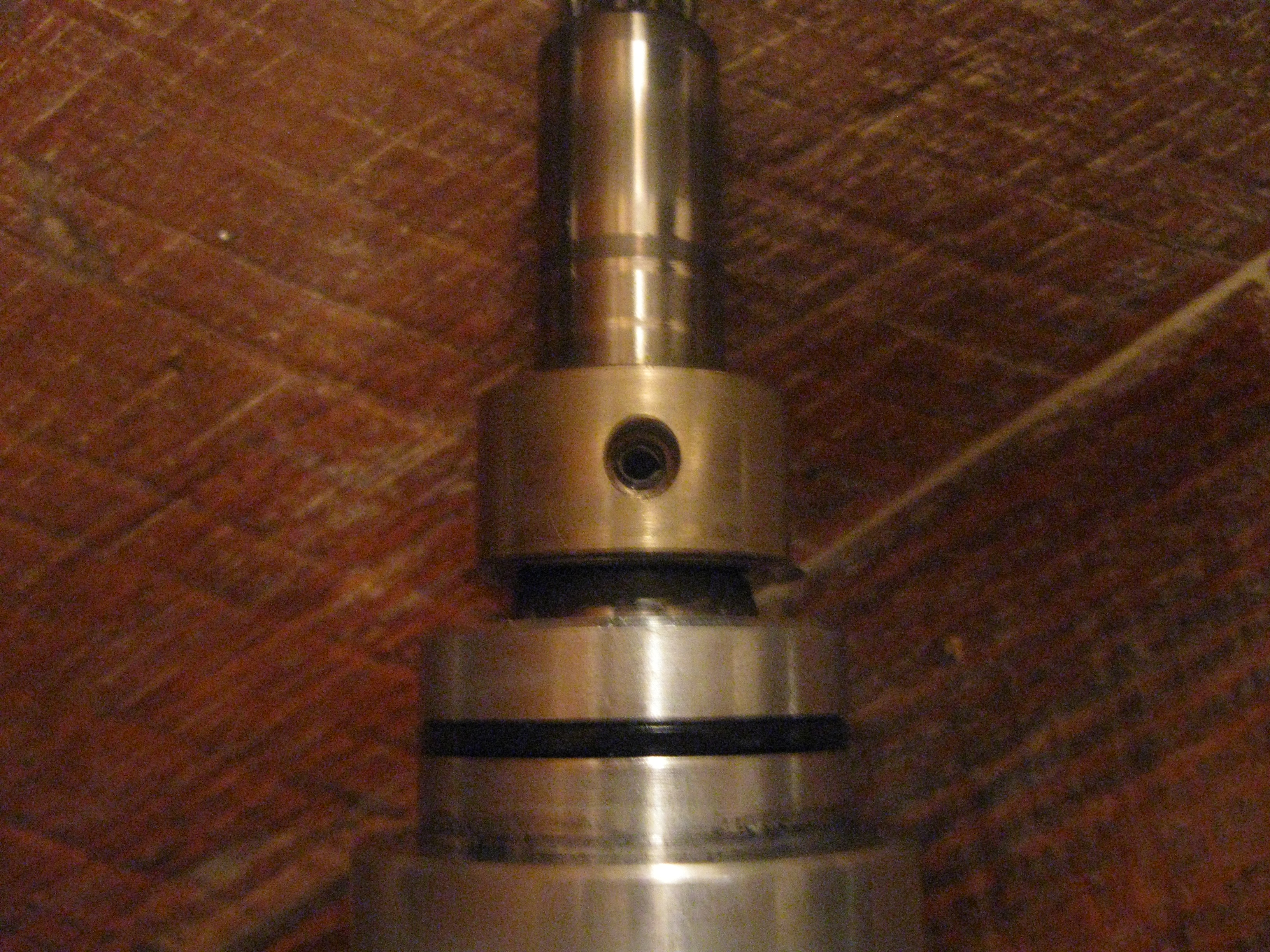

    W201.126
Отправлено 28 January 2015 - 18:17
прессом

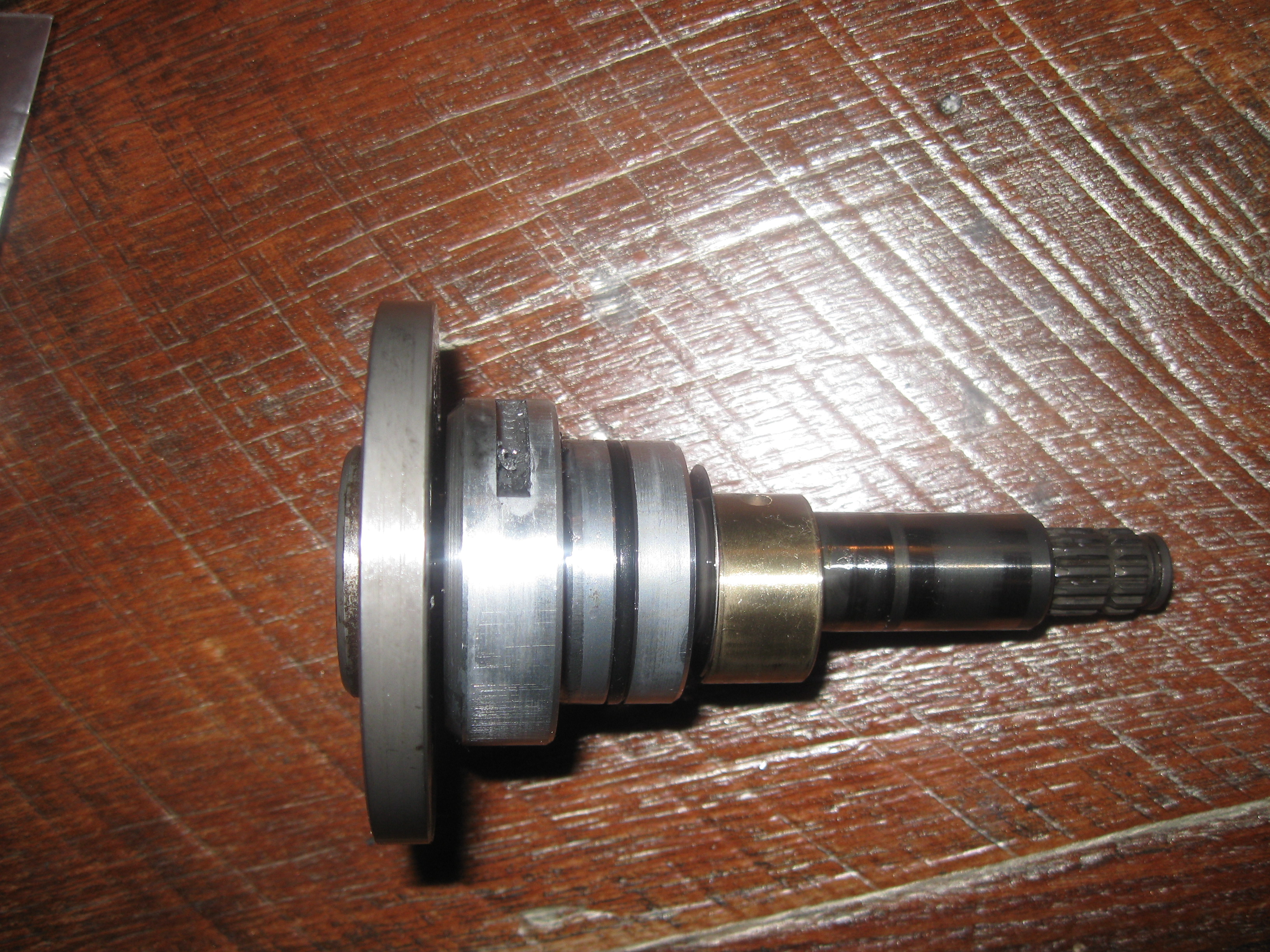

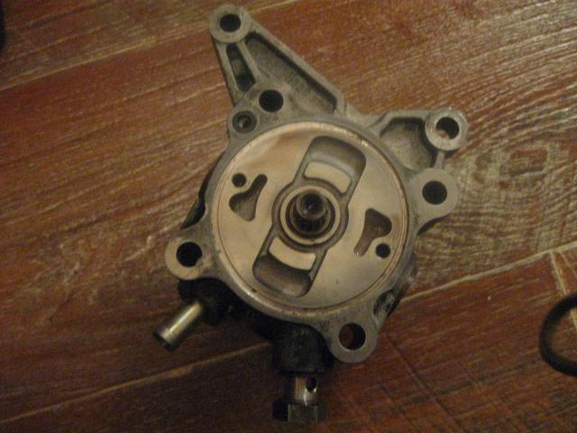

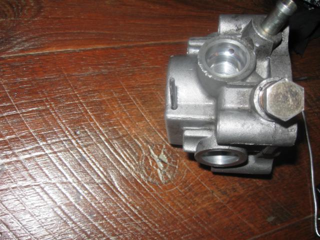

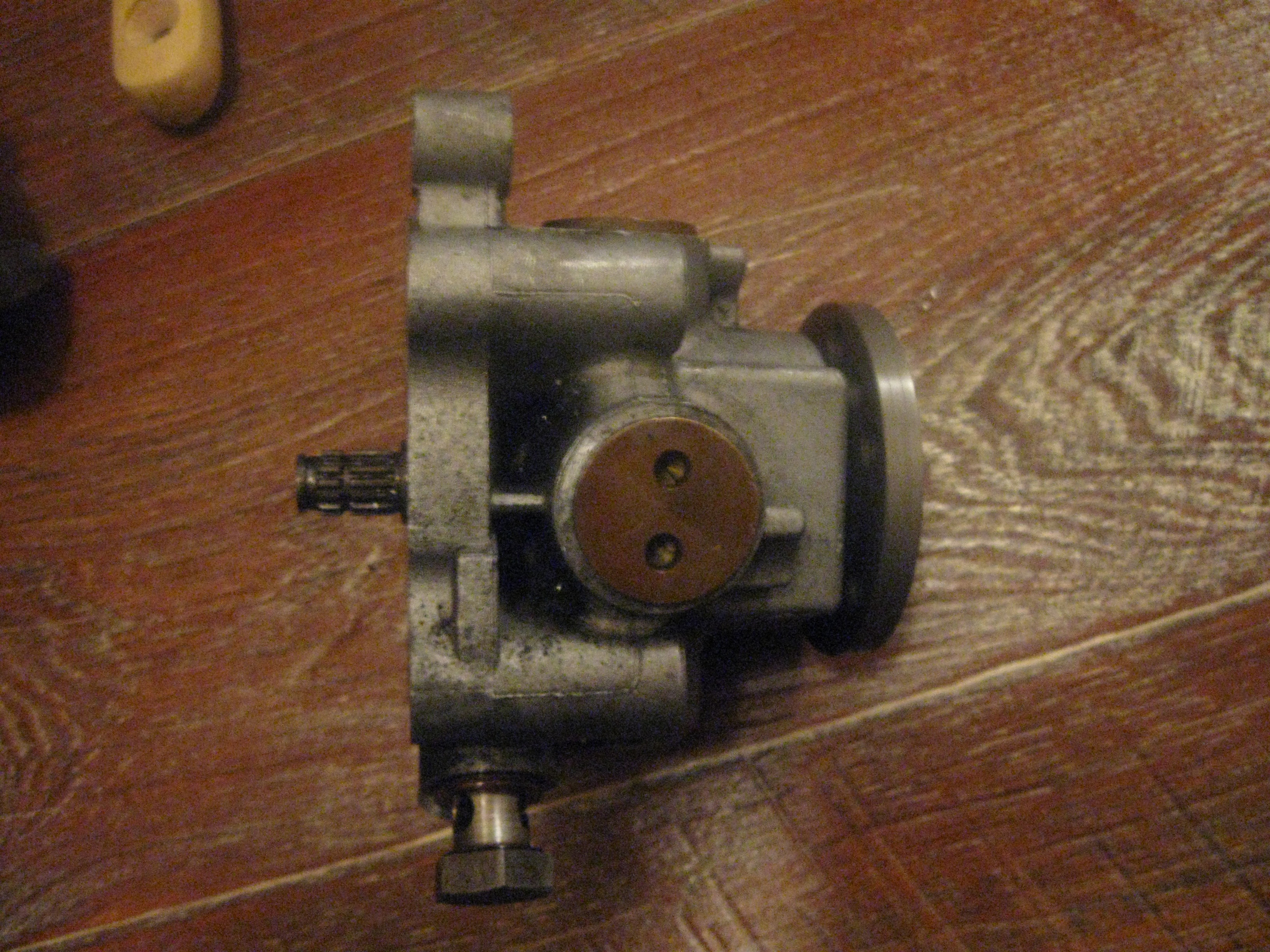

Не, там штивт надо было выбить, все легко разбирается в домашних условиях
на всё про все ушло 4 часа, теперь насос как новый
там же вроде стопорное кольцо.
#6 ОФФЛАЙН   surkov
surkov
  • Cообщений: 605
  • Город:Кемерово
Отправлено 13 February 2015 - 20:22
стопорное стоит чтоб снять лопасти 1 контура(гур качает)

Расскажите пожалуйста в чем заключался ремонт,что меняли,делали.ГУР бежал?
W140 м104.990,3,2,АКПП
rivsvoi@yandex.ru
8-771-357-42-53 Иван,(WhatsApp)
#8 ОФФЛАЙН   surkov
surkov
  • Cообщений: 605
  • Город:Кемерово
Отправлено 14 February 2015 - 16:01
да бежал со всех щелей, купил рем. комплет, там 2 сальника и куча круглых колечек за 4 часа всё заменил
ЗДРАВСТВУЙТЕ! ПОДСКАЖИТЕ ПОЖАЛУЙСТА НОМЕР РЕМКОМПЛЕКТА ГУР ДВУХКОНТУРНОГО! ОЧЕНЬ НАДО!
#10 ОФФЛАЙН   surkov
surkov
  • Cообщений: 605
  • Город:Кемерово
Отправлено 17 February 2015 - 17:08
A 000 460 80 80
Febi 19155
Сообщение отредактировал surkov: 17 February 2015 - 17:11

A 000 460 80 80
Febi 19155
спасибо большое,очень помогли.
а не подскажете как можно проверить гур на работоспособность ,снятый с машины?
сомневаюсь немного на счёт выдоваемого давления на контуре на asd, заранее благодарен
Сообщение отредактировал andrey8022: 18 February 2015 - 11:55
#12 ОФФЛАЙН   surkov
surkov
  • Cообщений: 605
  • Город:Кемерово
Отправлено 18 February 2015 - 12:17
да там особо то и ломаться не чему, только если без масла гоняли и весь метал стерся. Давление замеряется манометром, есть описания в других темах, я этого не делал

[quote name='surkov' date='18.2.2015, 12:17' post='2100858']
да там особо то и ломаться не чему, только если без масла гоняли и весь метал стерся. Давление замеряется манометром, есть описания в других темах, я этого нспасибо за ответ ,вскрытие покажет...
ещё один маленький вопрос мучает;у меня гур викерс за номером 201 460 23 80 на 85 и 150 бар, а вопрос в том , что ниже указанный ремкомплект включает в себя два сальника и кучу резинок, тот ли это ремкомплект?
заранее спасибо!

заранее спасибо!
[/quote]
По фоткам с моим один в один, а так надо в экзисте по вину смотреть
по вину пробивал, выдал аналог SWAG ремкомплект
#16 ОФФЛАЙН   surkov
surkov
  • Cообщений: 605
  • Город:Кемерово
Отправлено 19 February 2015 - 07:31
покажи номер? а то может он от однокунтурного, я щас этот насос продаю который перебрал может надо кому?
SWAG 10919150
НО Я ЧТО ТО СОМНЕВАЮСЬ....
комплекты не совпадают по наличию прокладок и сальников, плюс в вашем комплекте два штифта , а в этом нет...судя по фото!
Сообщение отредактировал andrey8022: 19 February 2015 - 10:02
#18 ОФФЛАЙН   surkov
surkov
  • Cообщений: 605
  • Город:Кемерово
Отправлено 19 February 2015 - 10:46
SWAG 10919150
swag 10919147 этот больше похож на двухконтурный. Сальника точно два должно быть, жидкость между контурами разная
Мотор 111 от 202 кузова?
мотор 103 ,с завода 2.6
вин:WDB2010291A532766
и по опциям не беден...
#20 ОФФЛАЙН   surkov
surkov
  • Cообщений: 605
  • Город:Кемерово
Отправлено 19 February 2015 - 11:06
по вину насос такой же как на моем
глянь по фоткам такой нет
http://www.oldmerin....howtopic=175784
